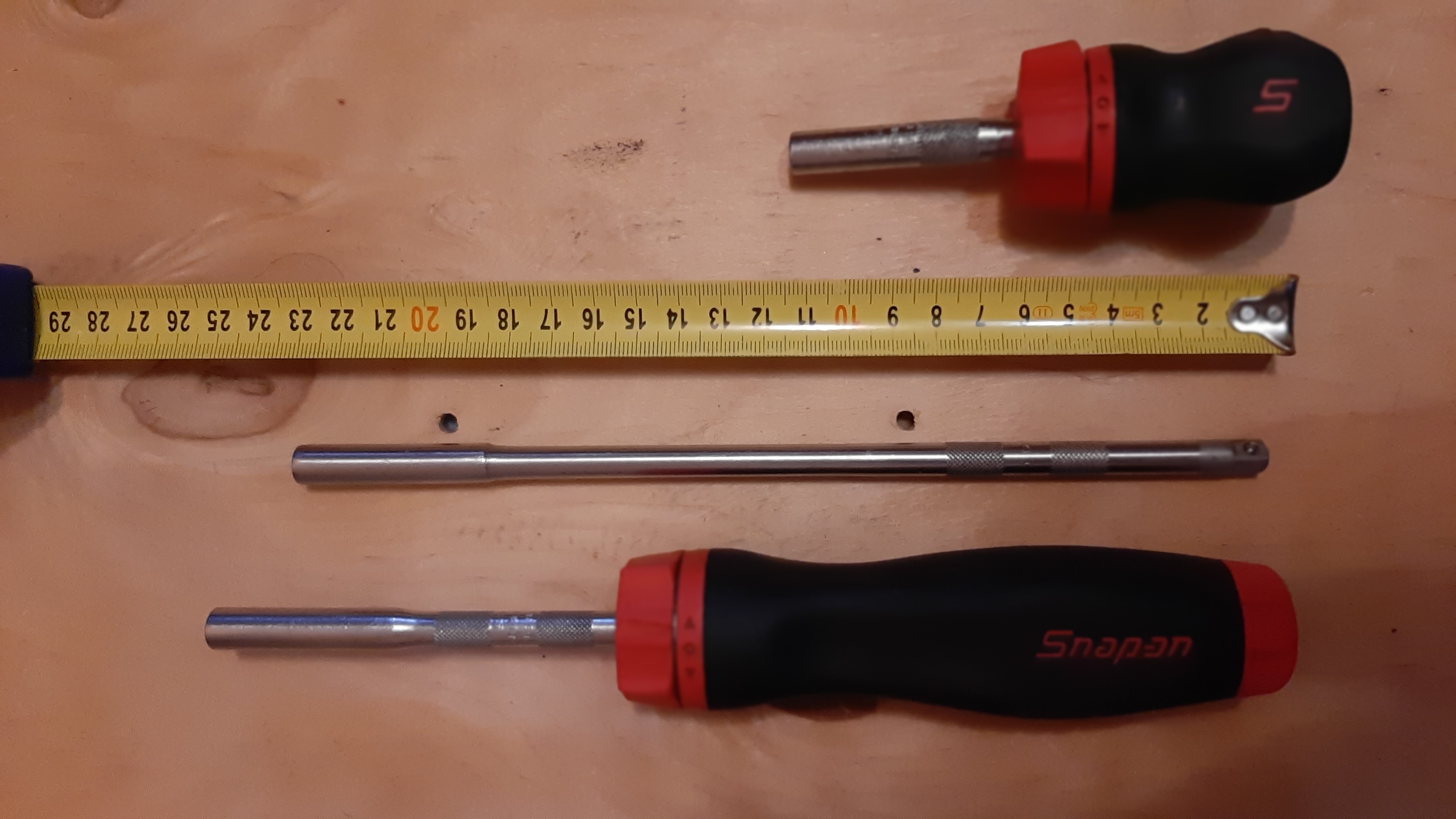

Дмитрий Т написал 27.06.2025 в 18:30
Существуют ли отдельно такие адаптеры, как у SATA - посадка в ручку квадрат, на выходе внутренний .....
Видел такой адаптер в комплекте только на: Реверсивная отвертка с удлинителем GROSS трещотка 72 зуба, 12 шт, сталь S2 11603 во В.И. Ещё применяется на отвёртках Snap-on. Длинный покупал отдельно, давно :)20221207_144909

2vlad написал 01.07.2025 в 19:19
Я не могу найти отдельно, ни длинный, ни короткий ) А в комплекте ценник неадекватный получается. Но за наводку на Гросс спасибо, ежели отдельно не найду, то как вариант.

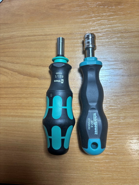

Купил для валяния в гараже недорогую (609 рэ, сейчас почти на сотку дешевле) ручку битодержатель для силовых работ. Неожиданно ручка понравилась. Бита в замок садится чётко и без люфтов, ни осевого, ни радиального (речь о коротких битах без проточки). Ну разве что чувствуется чуть -чуть радиальный. Магнит сильный. Бита влетает в гнездо как затвор автомата. Кожух замка тоже имеет минимальный люфт. Форма ручки удобная, приятная обрезинка, литьё без облоя. Так что кому надо недорогую и качественную, обратите внимание.отв 1отв 2

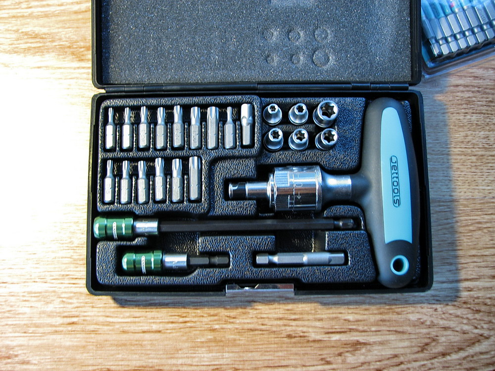

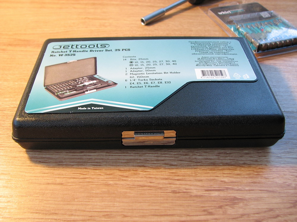

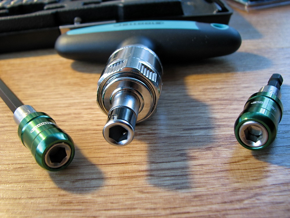

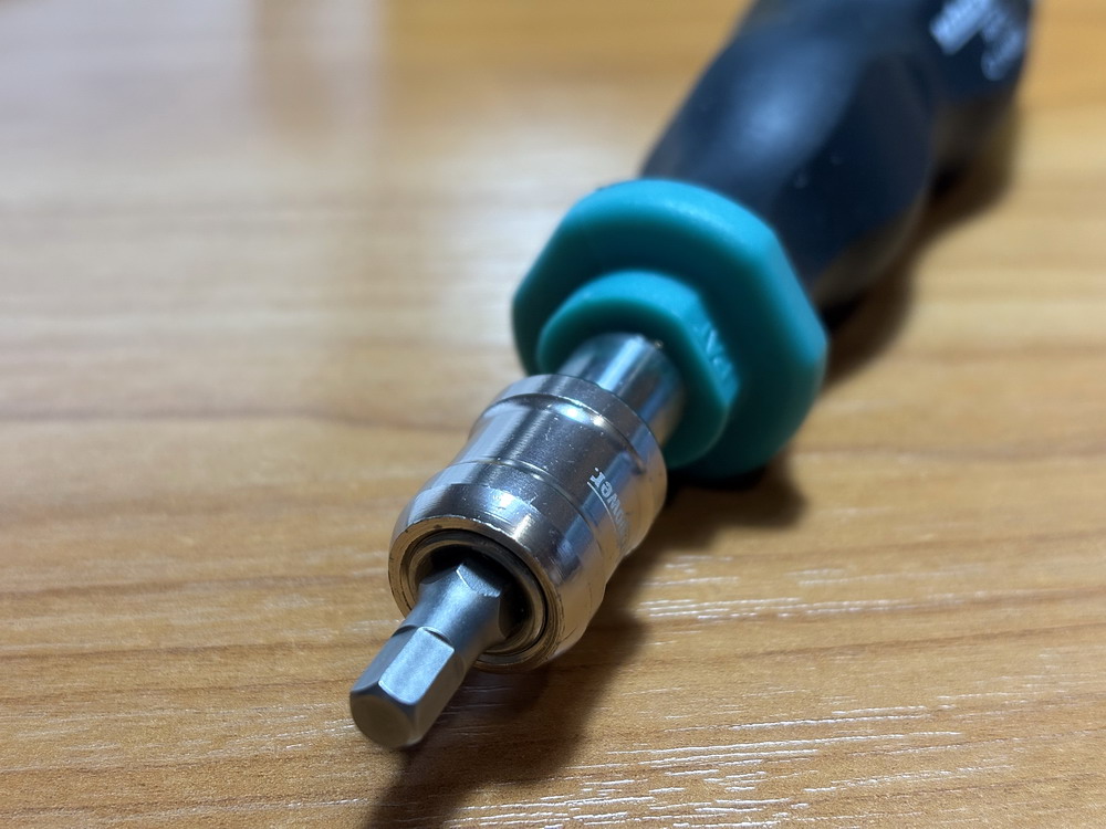

Получил очередную посылочку. Затовариваюсь Т-образными отвёртками. Интересный вариант. Мощная большая отвёртка с комплектом причиндалов. Битхолдеры подозрительно похожи на представленный выше, так же ни люфтов, сильный магнит. Походу оемят у одного производителя. Сама отвёртка большая по размеру. Есть осевой люфт в полмиллиметра битодержателя, радиального почти нет. Так же присутствует "окружной" люфт битхолдера в пару-тройку градусов. Больше ничего не болтается, ни кольцо переключения, ни что-то еще. Храповик в 10 зубьев, что понятно для мощной отвёртки.. Литьё качественное. Ценник 880 рэ.1234

Дмитрий Т написал 08.07.2025 в 16:34
Есть отличие. После размыкания замка бита под действием пружины вместе с магнитом подаётся на выход, так же как и у биты с шариком, принцип которой я описывал выше.

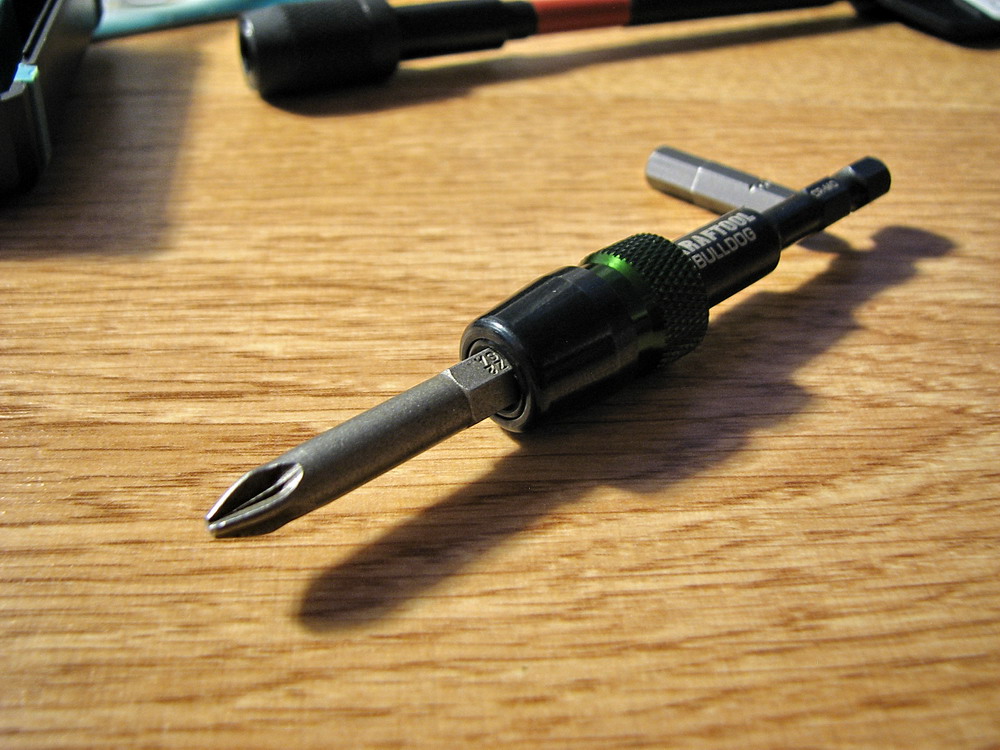

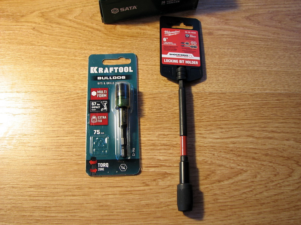

Продолжим шевелить форум. Ещё из пришедших ништяков можно отметить парочку битхолдеров для винтовёрта. Один милуоковский длинной 152мм, бита вставляется и вынимается одной рукой. Короткая бита не люфтит ни в каком направлении. Длинная с проточкой не люфтит в радиальном направлении за счёт того, что садится глубоко за проточку, прядка 3,5 мм. Однако в осевом упруго люфтит примерно 1,5 мм. Фиксация на 3-х шариках. Второй битхолдер крафтуловский требует вторую руку при демонтаже биты, однако ни короткая, ни длинная биты вообще не люфтят ни в радиальном, ни в осевом направлениях. Длинная бита садится ещё дальше за проточку, около 5 мм. Фиксация на 3-х шариках. Крафтул приятно удивил.бит 1бит 2бит 3бит 4бит 5

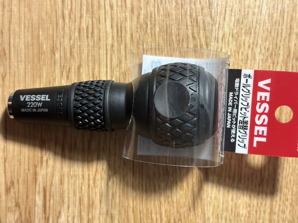

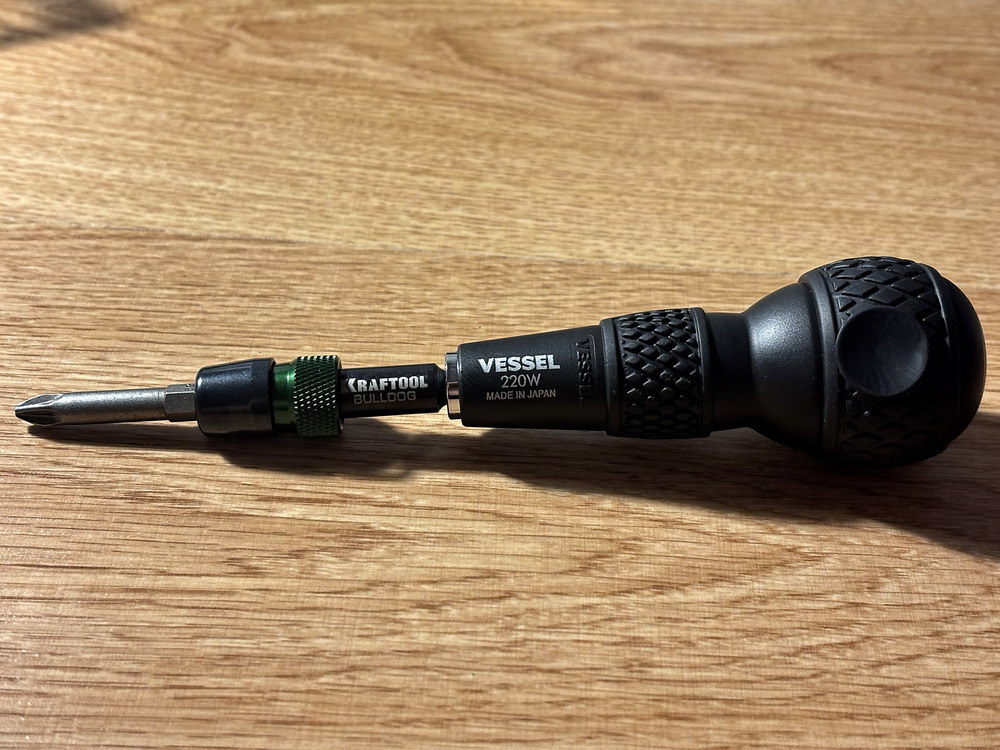

Очень понравилась отвёртка от Анекс, в том числе и эргономика. Поэтому купил подобную силовую ручку Вессел. Вся система ручка-битхолдер-бита почти не люфтит. Вера отдыхает.v 1v 2v 3v 4
