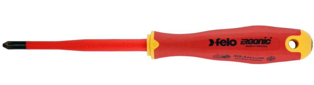

Касательно изоляции заподлицо: возможно к Wiha Slim и Wera iS решили добавиться и Felo:

Пользуясь случаем хочу спросить про отвётрки Книпекса, как пример 98 24 01 . Кто их делает? то, что не Книпекс это понятно, у меня пало подозрение на Фело, после последней фотографии. Может кто-то владеет более достоверной информацией?
