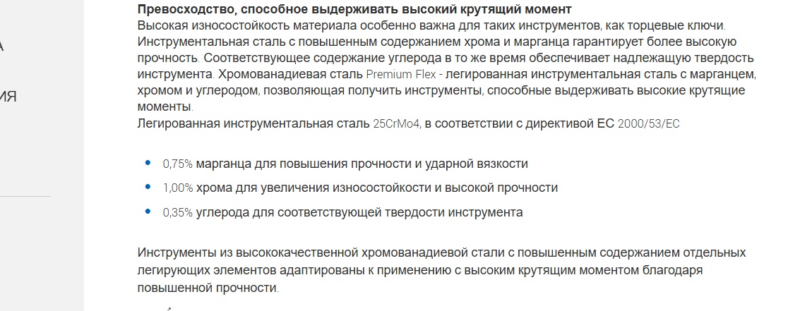

Игорь А. написал 06.05.2025 в 21:42
Как то писал ранее , что в свое время не взял набор ключей Юниор по смешной цене , они мне показались хлипковатыми ( очень тонкие основание ручки ) , но в коллекцию парочку все же прикупил
Крафтул про тоже имеют более утончённую часть перемычки, не знаю есть ли из-за этого негативный эффект, но тоже показалось изъяном при рассмотрении. Поизучал Юниор, у них несколько видов марок стали применяемых для изделий. Вероятно гаечные ключи выполнены из высококачественной хромованадиевой стали Premium и есть даже процентовка содержания компонентов в стали. Новый точечный рисунокПолучается что выполнены из легированной инструментальной стали 31CrV3, в соответствии с директивой ЕС 2000/53/EC. Из такой же стали как и Гедоре в общем то и вероятно все Европейские бренды. А также видел такую марку стали у Индийских производителей тоже. Но есть у них и лучшие марки сталей, например Premium Flex: Новый точечный рисунокИ есть ключи выполненные из такой стали, применяемые в велосипедном деле, а следовательно необходимые в более узко-плоском исполнении. Новый точечный рисунок

07.05.2025 в 05:23:17
Парадоксом сложившейся ситуации является то, что марка стали 31CrV3 не проходит стандартизованный порог норматива требований к комбинированным ключам. Это по сути ширпотребная марка стали, максимум бытового назначения. Вот такая комедия.

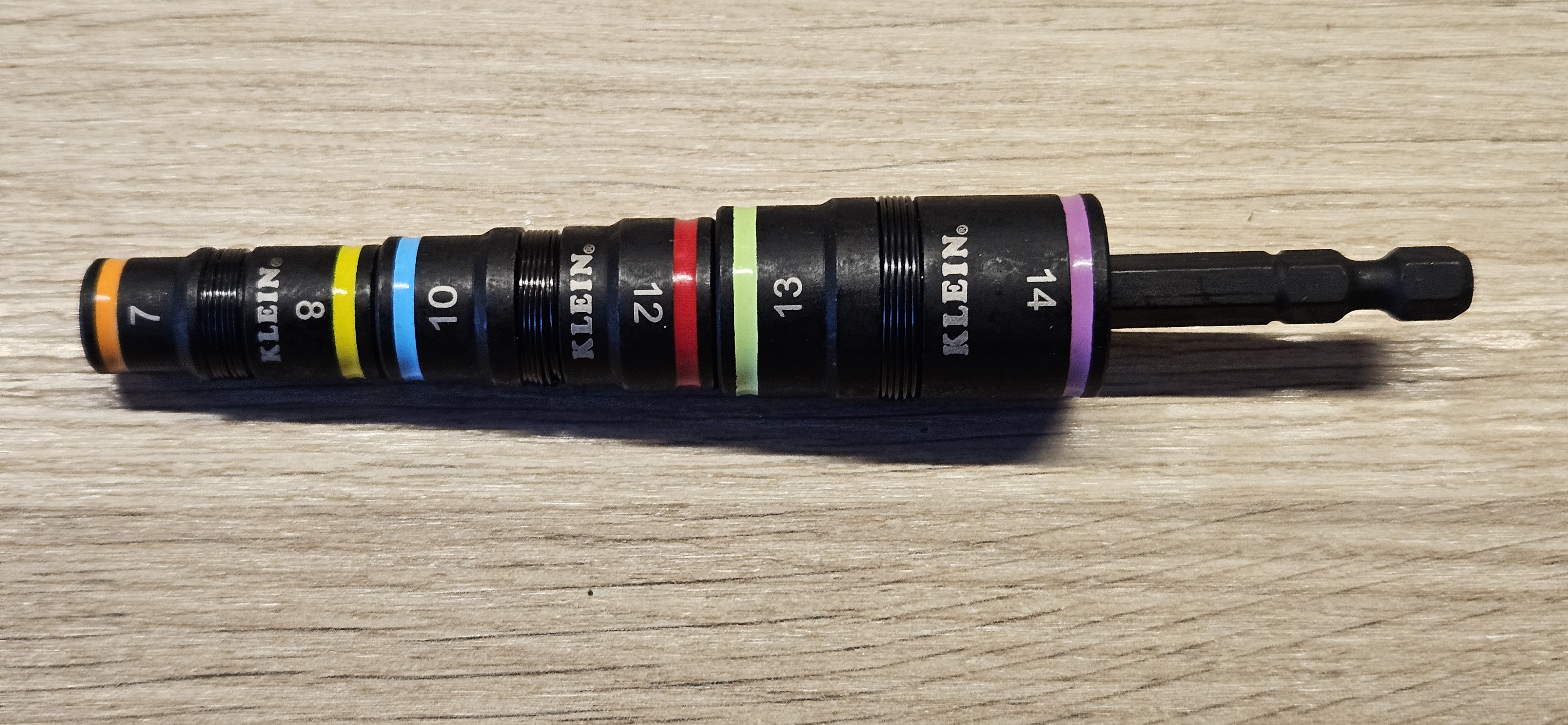

12.05.2025 в 20:16:06
Очень хорошо 20250512_19431320250512_19434820250512_19441620250512_19445720250512_19455420250512_194618
a fool with a tool is still a fool.

12.05.2025 в 21:04:05
Mistigris написал 12.05.2025 в 20:16
Очень хорошо
выглядит конечно зачетно и технологично, наблюдаю за ними, но я вот чета пока не разобрался, чем оно лучьше существующих вариантов типа биток с башкой.
