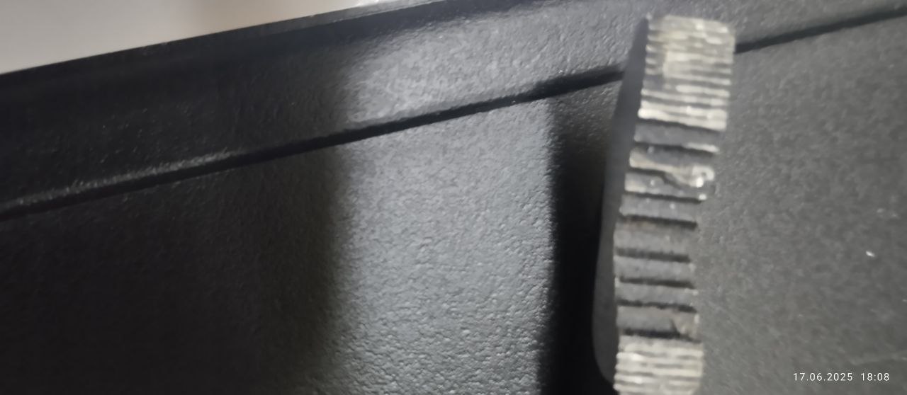

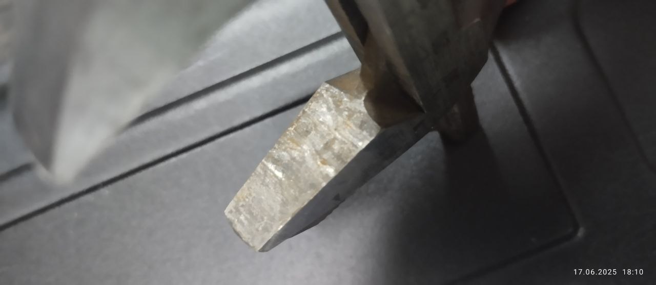

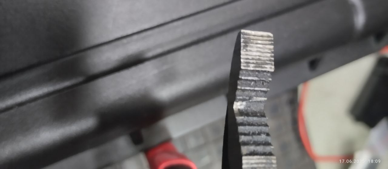

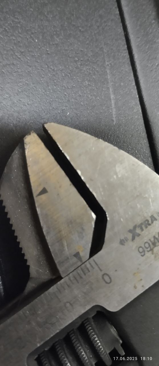

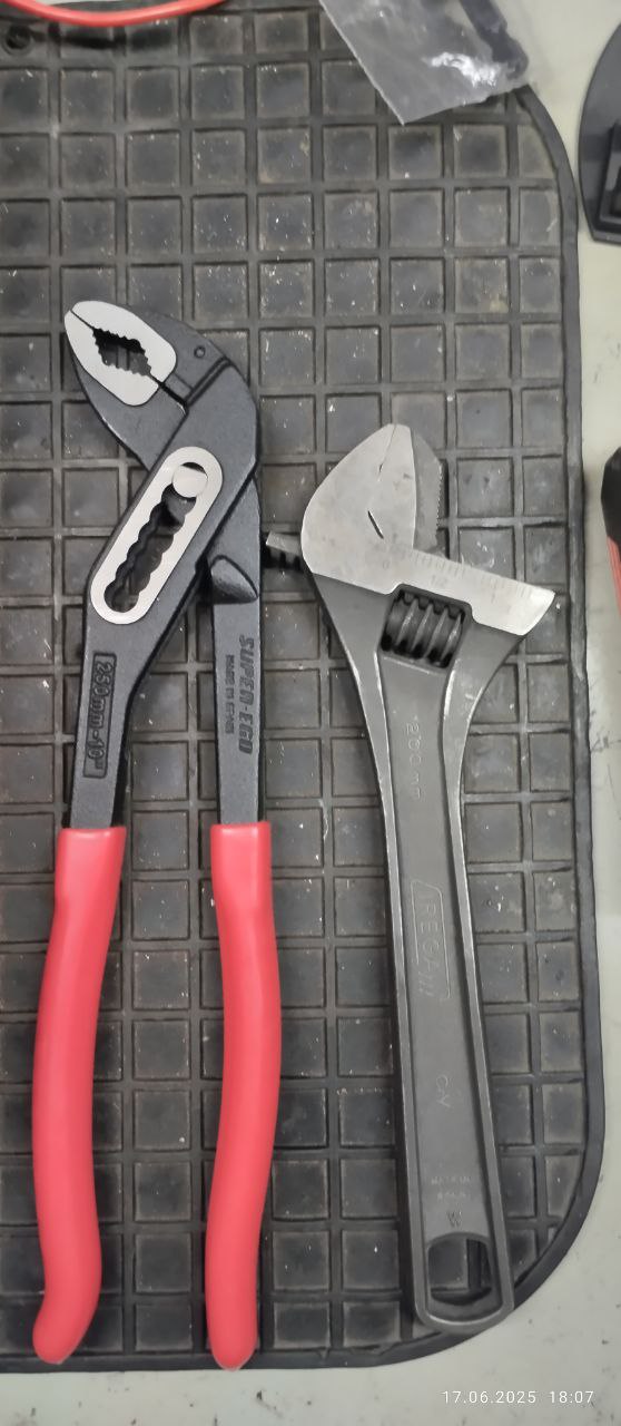

Седня списал в архив ирегу и аллигатора супер эго 250 мм, проработали 2-3 года, но случаи использования единичны, т.е. они у меня были на крайний случай, когда рожковым и коброй 180 мм не справишся, но без всякого прыгания на них ногами и одевания труб. фотоотчетец прилагаю: 1234567 Чет для себя решил, что ни каких больше испанцев. Попробую заменить их 8-дюймовым стилсоном, а там посмотрю.

Alpen, по разводным у Irega особо и нет конкурентов. Вмятины мелкие у меня не влияют особо на функционал( . Работаю мало.IMG_20250617_164649IMG_20250617_164727IMG_20250617_164642есть мелкие игрушки для чего купил ....Очень хорошо сделаны IMG_20250617_164757бако лучше , но эти древние .линейка у " больших" Ирега бюджетная ...так что сравнение не уместно . IMG_20250617_164711у Ирега надо брать ключи с покрытием ( на фото игрушки мелкие )

ну сделаны иреги конечно красиво, но китацы вполне достойные разводные сейчас делают, да и делали тоже. Я в целом пытаюсь от разводного уйти, мне надо рюкзак облегчить, пытаюсь как то найти универсальные решения. Ну и еще чего у иреги не понравилось, как то она эти тугие гайки, особенно уже покоцанные, пытается облизать и соскочить, т.е. мне кажется, губа чтоли у иреги прогибается, ненадежная фиксация, вот собственно почему решил стилсона небольшого попытаться использовать, есть конечно разводные с грейферным зажимом, там фиксация-мое почтение, но ими быстро не перехватишся.
