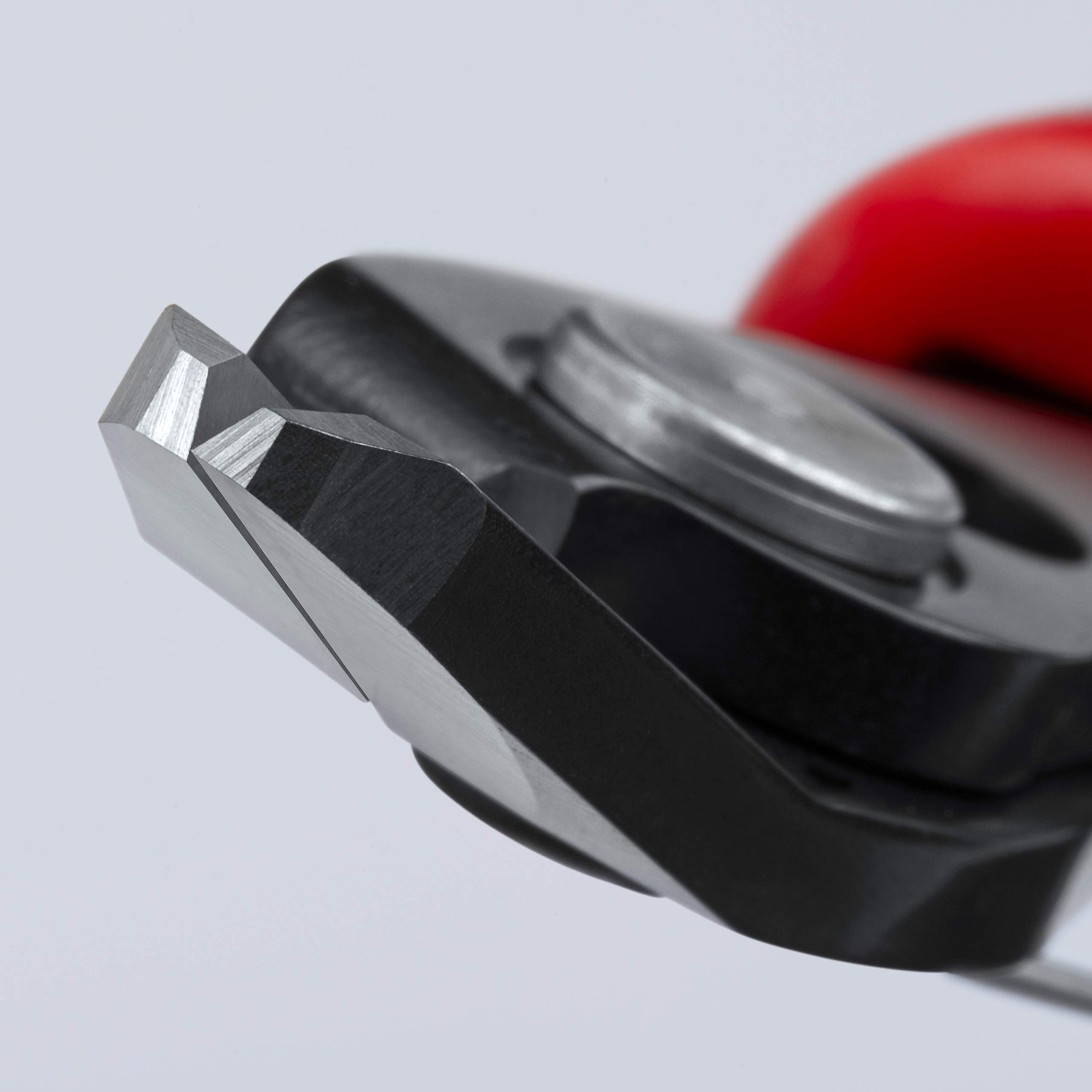

Здравствуйте.
Есть вопрос по кусачкам от Knipex 78-й серии. Это те, что для электронщиков, как на фото по ссылке (совершенно не получилось прикрепить фото нормально, потом переделаю если будет возможность).
У всех у них в описании есть не совсем понятный пункт: "Резание с контролируемым микросмещением режущих кромок для сверхточной работы даже с тончайшей проволокой и для долгого срока службы".
Тот же пункт на английском: "Shear cut with controlled micro cutting edge misalignment for the most precise cutting of even the thinnest of wires and for a long service life".
Это так звучит, будто кромки всех этих кусачек слегка не сходятся прямо с завода. Вот еще есть фотография из их каталога — на ней вроде как хорошо видно, что кромки не параллельны. Есть обладатели? Можете подтвердить или опровергнуть? Если это действительно так, то странно что об этом не говорят в каждом отзыве.

Q1x1, эх, немного поздноватый вопрос, ибо последний экземпляр, совсем недавно отправил форумчанину, а то бы посмотрел. Вообще, в смещении есть логика. Если они без смещения, то со временем , вершины реж. кромок "подсядут" и станут ниже , кое- где- это даже просвет образует. Тонкие "волоски" уже не перекусит тогда. А так- эффект ножниц получается.
Имхо.

Q1x1, всё правильно, на кусачках для электроники на 0,2 мм кромки заходят друг на друга. Полистайте пару страниц выше, этот вопрос недавно уже поднимался.
Короче, это не брак. :)
Аналогичный вопрос по Фантастико остался открытый: подозреваю, что это многошарнирный баг, на который можно смело закрывать глаза.
Вы правильно сделали, что задали этот вопрос. Люди должны обладать инструментальной грамотностью и получать удовольствие от использования хорошего инструмента, а не плодить и транслировать суеверия. :)

Добрый день. У меня 7861125 ESD, кромки на невооруженный взгляд параллельны (возможно на фотографии не параллельность кромок это оптический обман из-за угла съемки), микросмещение действительно есть по всей длине кромок. Пытался сфотографировать на смартфон но не получается.

Самое официальное пояснение от Книпекса на счет этого микросмещения, что я смог найти — картинка из фейсбука таиландского отделения. :)
В принципе, вот на этом видео после 30-й секунды можно разглядеть это микросмещение (можно скорость воспроизведение на минимум выставить). Когда кусают тонкие проволочки, лежащие на плоскости, свет удачно падает и видно, что при смыкании, кромки минимально заходят друг на друга. Но снова кажется, что "нахлёст" не равномерный по всей длине кромок, а сильнее к кончикам. Действительно похоже на эффект ножниц.
И ближе к концу тоже видно смещение. Но выглядит это больше чем 0,2 мм. Вот выдернул отдельный кадр.
Интересно, сколько покупателей Книпекса расстроились после покупки из-за этой фичи?! :) Удивительно, насколько Книпекс не способен внятно объяснить особенности своих продуктов.
Что интересно, похоже такая особенность есть только у кусачек этой серии и конструкции. Например, вот эти тоже суперточные, но как-то обходятся без микросмещения.
Спасибо за помощь. Но если кто-то из владельцев может хорошо сфотографировать этот момент, то выкладывайте, думаю не только мне интересно. Я просто себе еще не купил, только присматриваюсь.

Q1x1, потому что у них фаски и шарнир другие. :)
Раз Вы есть на FB, вот ещё: https://www.facebook.com/722188277990012/posts/1532160676992764
И ещё про смещение

Норушка, ссылка на фейсбук совершенно шикарна. Там и официальное объяснение и даже фотки хорошие, на которых всё видно. Спасибо. Абсолютно то, что нужно. И, как я понимаю, важно какая кромка на какую заходит. Если их поменять местами, то при сжимании, на шарнир будут действовать силы стремящиеся его разъединить. Так что, не все старые разболтанные кусачки можно называть продвинутыми, надо еще посмотреть повезло ли вам с направлением нахлёста. :)
