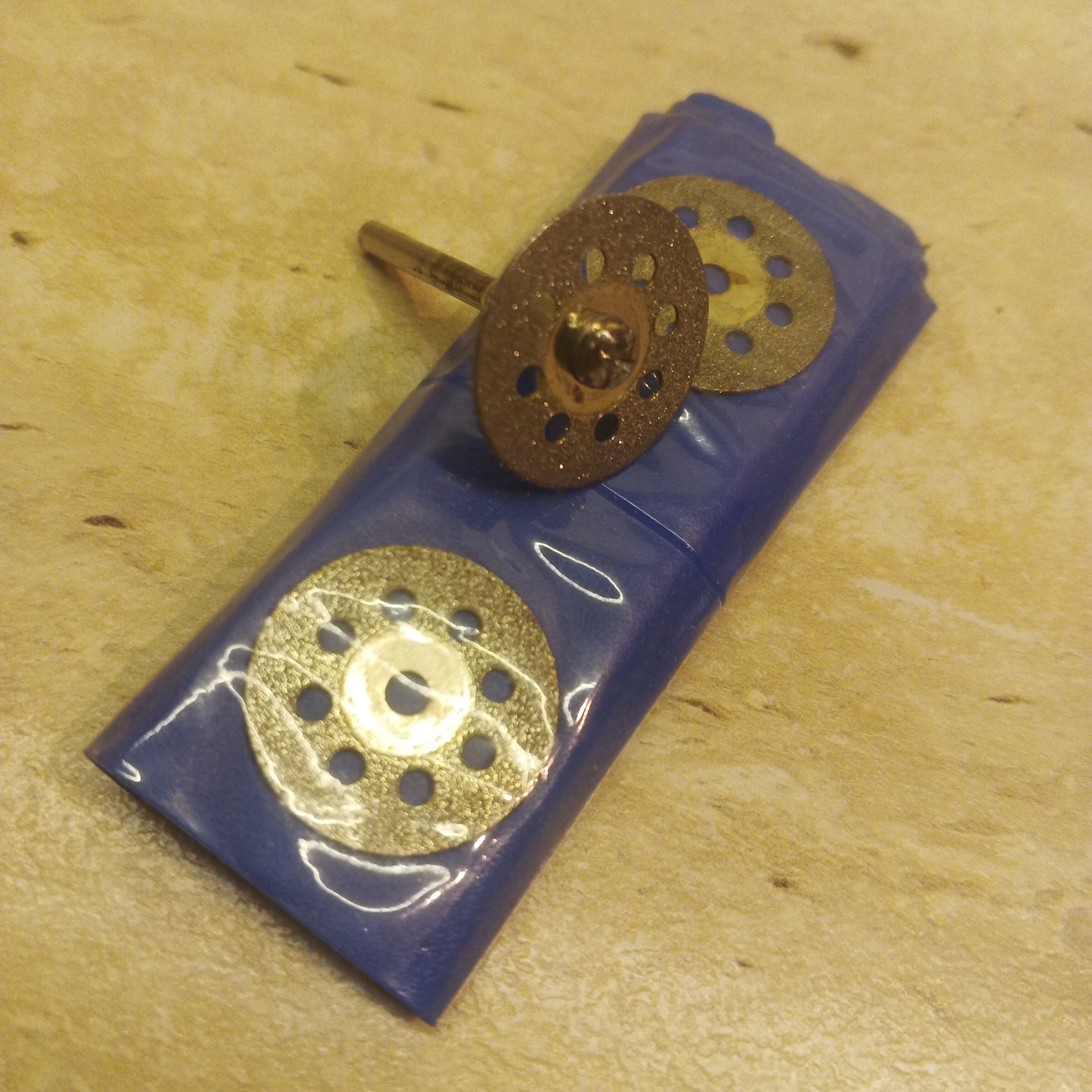

До М6 очень удобен Dremel/Proxxon с отрезным кругом. Если денег жалко, есть подобная Hilda. Если и на круги жалко, то легко делаются из остатков абразивного круга125, там как раз 35мм остаётся (редуктор не даёт совсем его сточить). Фото не мое, я бы лучше сделал. Но что под рукой... 600-21029465848

sanya1965 написал 23.10.2025 в 18:19
отрезным кругом
Если это тонкие коричневые круги, то разлетаются и порхают как бумага.... Если вдруг не лопнул - то на 6-ку круга так 3-4 )
Как с дисбалансом, нормально?
Мой выбор 17612337942814051162660966914826 Мягко и нежно на небольших оборотах, на троечке.
И можно сделать не после, а до, зажав винт в шуруповерт.

24.10.2025 в 01:25:45
BV написал 23.10.2025 в 18:37
Коричневые это керамика, они для другого. Болгарочный круг... Циркулем рисуем D35. В середине легко бьём саморезиком, штоп насквозь. Обкусываем лишнее пассатижами. Затем на маленькой скорости обтачиваем круг. Ресурс -закаленная пластина под нож 4мм, длина 150мм. Режет вдоль один круг. Заготовки не особо люблю делать, потому делаю сразу штук 15-20.
