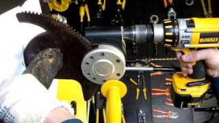

Ещё есть вот такая чудо-штука резка провода инструментом ШТОК -НДС-.MPG Ориентировочная цена
Видел как заводские электрики работали помесью шуруповерта и секторных ножниц фирмы izumi, сказали что "инструмент стоит как самолёт".
