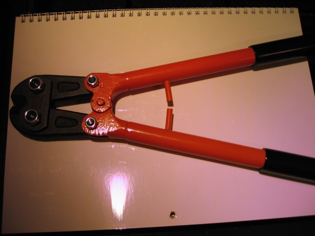

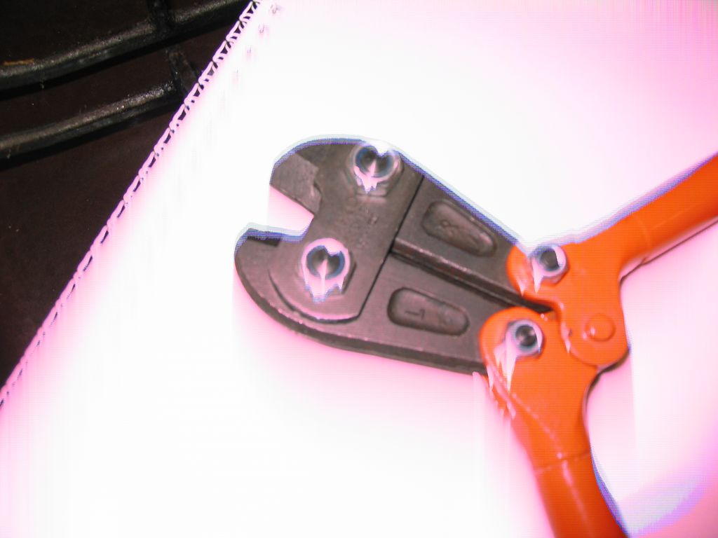

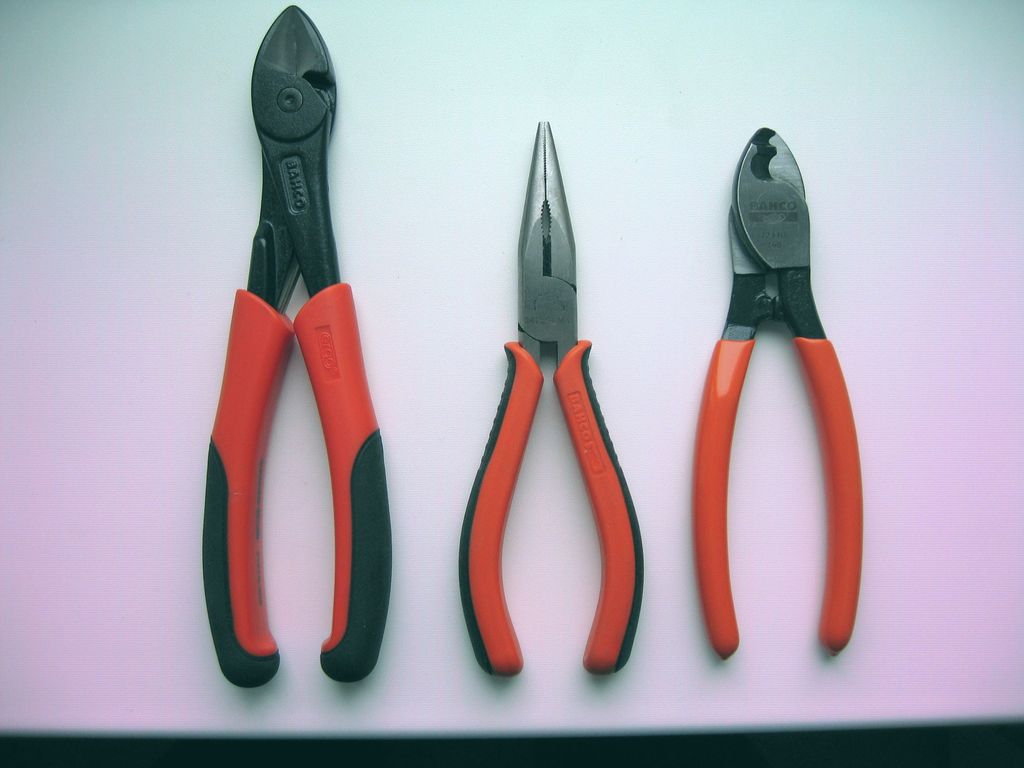

Доброго времени суток, кому интересно немного ещё о Bahco. Приобрёл болторезы 4559-12 в МВ Групп купился на низкую акционную цену 1537,0 руб (сейчас на них цена 3916,0). При первой испытательной нагрузке было ими перекушено 5-6 проволок Ф4 мм от арматурной сетки при демонтаже жб плиты. И после этого на одной из губок образовалась небольшая вмятина, не знаю на фото видно или нет . Куда такое годно? Имхо, даже 1500,0 за них много! В графе "страна происхождения" в счёт-фактуре стоит прочерк. Вот по этим представителям Bahco, пока претензий нет, да и работал ими немного, роялем конечно не нагружал, но средние на фото плоскогубцы с удлиненными кончиками прошли выдергивание калёных степлерных скоб - пока без ущерба для насечки. Страна происхождения: бокорезы - прочерк, плоски - Вьетнам, кабелерез - Китай. Ещё вот здесь почитайте мой пост №46, не шарнирно-губцевый, но тоже губцевый инструмент http://www.mastercity.ru/showthread.php?t=104253&page=2.

Novyi написал : В графе "страна происхождения" в счёт-фактуре стоит прочерк.
Значит азиатское происхождение на 100 %.

ADM05 написал : Значит азиатское происхождение на 100 %.
Но по другим то поз. написали же Китай, Вьетнам, просто сами путаются наверно уже на 140-х трубных ключах на бирочке написано France maide in Argentina, а штрих код на 73 (Швеция).
