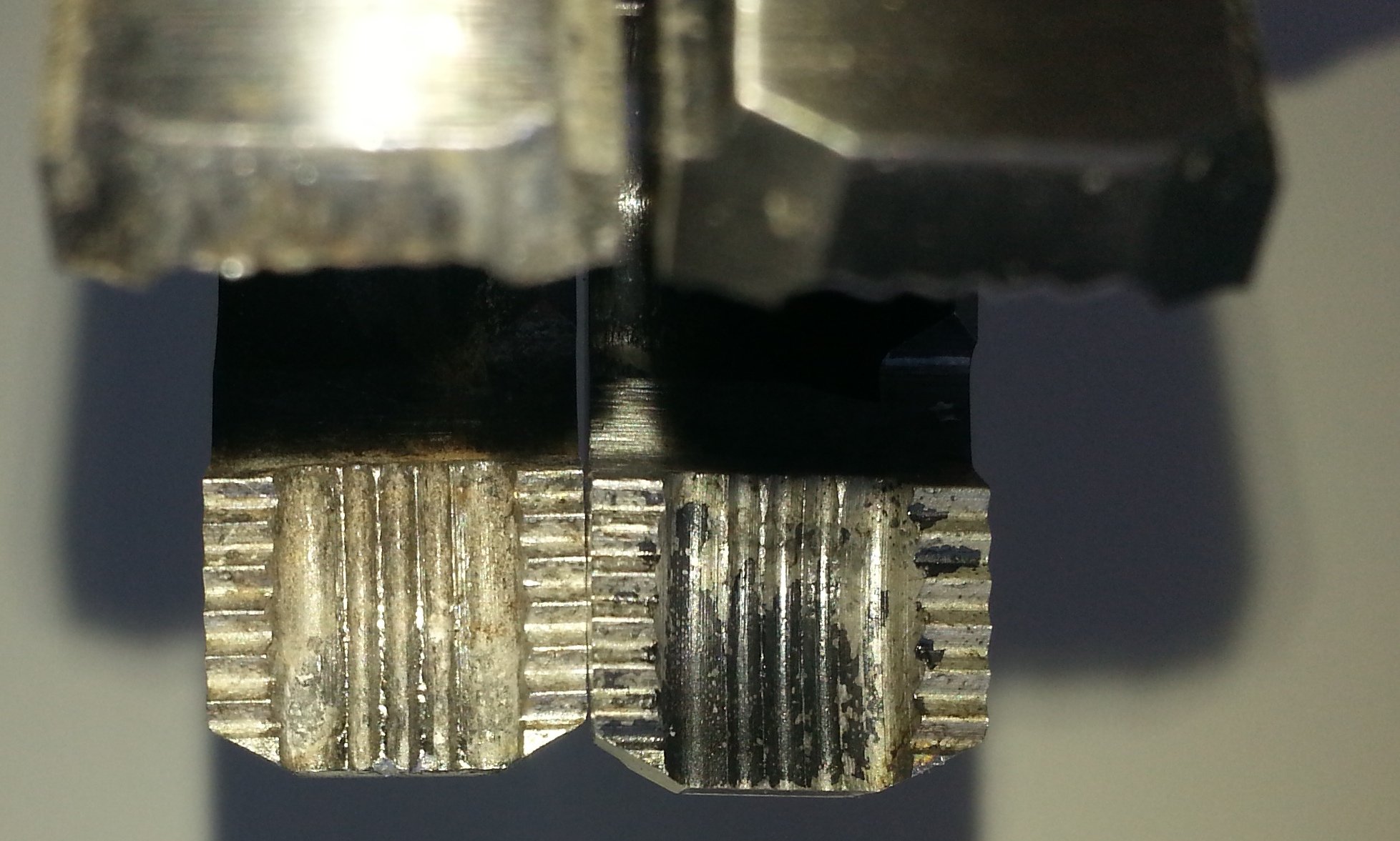

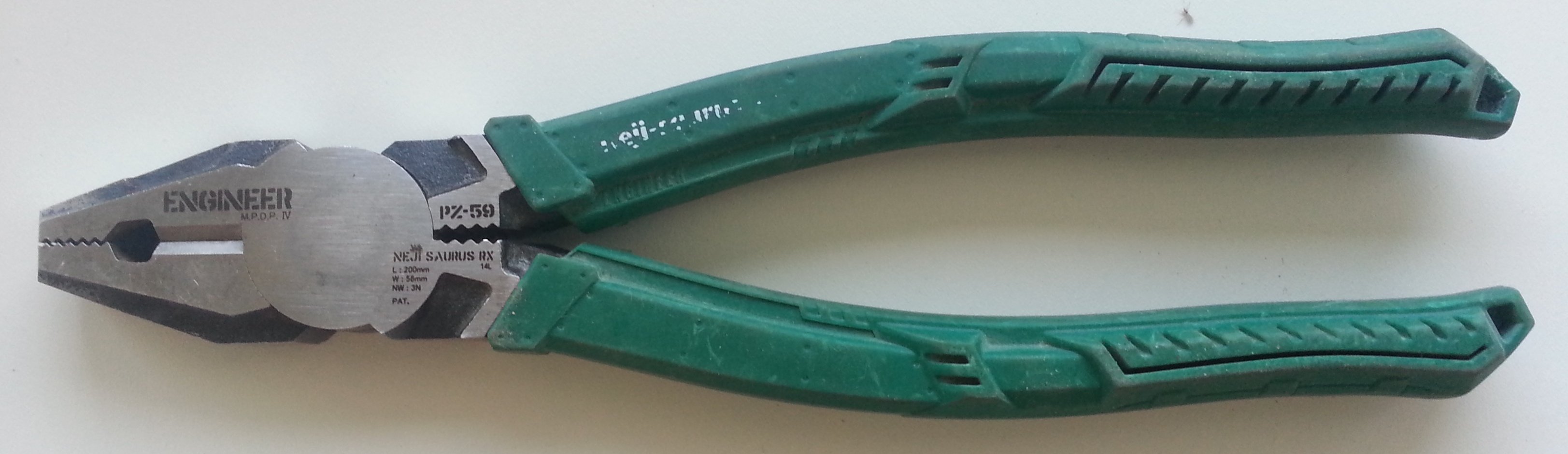

Как обещал небольшой отчёт об использовании Engineer PZ-59.
В экплуатации больше полутора лет, но ударное использование пришлось на последние восемь месяцев. За это время было откручено около трех сотен советских винтов и шурупов. Советские шурупы, кто не знает, это не современные калёные саморезы. Они довольно мягкие, сразу не ломаются, сначала гнуться. Самое отвратительное в них, это головки. Они под плоский шлиц, причём он довольно узкий. Т.е. если ширина шлица, вроде как 8-6 мм, а вставить можно отвертку только на 5,5-4мм. Я вроде нашел способ борьбы с этой проблемой - японкие отвертки, они тоньше аналогичных европейских, но часто не помогали и они. Металл головки довольно мягкий - шлиц разносится отвёрткой в хлам после нескольких оборотов и дальнейшее откручивание происходило уже Engineer PZ-59. Винты с полукругой головкой я под конец откручивал сразу "инженерами". С этой задачей они справляются на 5+. Никаких повреждений на губках не было. Что касается выкручивания каленых саморезов... Этого делать нельзя! О чем есть прямые указания как на упаковке, так и на сайте производителя. Но если очень надо, то можно :). Главное не захватывать обломок самореза со всей дури. В отличии от обычных плоскогубцев, захват обломка или головки саморезов получается довольно надёжным и при относительно небольшом усилии. Черные саморезы я не откручивал, а вот жёлтых штук пять-шесть пришлось (головки при закручивании саморезов из одной партии бывало, что отлетали напрочь), в т.ч. и из оконного ПВХ профиля со стальным армированием. Опять же всё было норм. Но губки я всё же малость замял (см. фото справа показаны новые для сравнения). На советских гвоздях по бетону (которые забивали в бетон пороховыми зарядами). Надо было быстро вытащить их из стен. Расшатал молотком, а потом тащил "инженерами" - результаты вы видите. В общем так делать не надо. Но работоспособность они не утратили - работают по прежнему хорошо.
Что касается кусания. На рояльную струну они не расчитаны, это надо учитывать. Кусал я ими только AL-провода и мелкие гвозди. Кусает, но чем-нибудь со смещённым шарниром это делать веселее. Что касается захватных способностей - провода и кабели протаскивать одно удовольствие, а захватывать что-нибудь плоское не пришлось, хотя потенциально, это должно получаться отменно из-за "акульих зубов" на губках. Ради интереса зажал кусок 2-х миллиметровой листовой стали - держит отлично, но оставляет жуткие следы на поверхности заготовки. О недостатках и особенностях: Главный недостаток (и в принципе единственный), КМК, это чехлы! а) Они слезли почти сразу. На ручки они посажены были с помощью микроскопического количества чего-то похожего на клей для резины каким я в детстве заклеивал пробитые камеры на велике. Пришлось клеть заново. Посадил на обычный универсальный клей - пока держатся. Кстати, я не одинок. Ещё как минимум у двух форумчан произошла та же история.
б) Материал и дизайнерские изыски. Материал чехлов довольно нежный - быстро появляются царапины, потертости и т.д. Благодаря дико модному, молодёжному, футуристическому дизайну с большим количеством полостей, испачкать изделие проще простого, а очистить довольно сложно. Лучше бы вместо этого, сделали нормальные гладкие двухкомпанентные чехлы! в) Встречал мнение, что форма ручек неудобна. Это, ИМХО,не недостаток, а особенность. Ручки изогнуты таким образом, что совершать мелкие манипуляции "инженерами" не особо удобно. Но во-первых, это с чем сравнивать, а во-вторых, надо понимать, что это спец. инструмент с узкой сферой применения и ручки, соответственно, сделаны для работы с крепежём, а не для манипуляций характерных при электромонтаже, например. Кстати, вот эти утолщения на чехлах (см. фото) очень к месту при работе "инженерами" по прямому назначению.
Подводя итог могу сказать, что лично мне они сэкономили кучу времени и нервов. В хозяйстве лишними они не будут, хотя у кого-то использоваться будут нечасто. Уже как-то писал, но повторюсь: "инженеры", не заменят обычные комбинированные плоскогубцы, это отдельный специфический инструмент, хотя и с дополнительными возможностями помимо основной задачи.

Alarm написал: а это время было откручено около трех сотен советских винтов и шурупов.
где же Вы их нашли в таком кол-ве?
Alarm написал: В хозяйстве лишними они не будут, хотя у кого-то использоваться будут нечасто. Уже как-то писал, но повторюсь: "инженеры", не заменят обычные комбинированные плоскогубцы, это отдельный специфический инструмент, хотя и с дополнительными возможностями помимо основной задачи.
спасибо!
Alarm написал: а не для манипуляций характерных при электромонтаже, например
а вот это - главное!!! Значит они обычному чему нах не нужны.
Alarm
Alarm
Регистрация: 18.01.2014
Сообщений: 2619
21.08.2017 в 22:48:56
Mutru4 написал: где же Вы их нашли в таком кол-ве?
  • въехал в квартиру в которой раньше жил дедушка-кулибин с неограниченным доступом к металлопрокату и дармовому крепежу :) . Как Вам стеллажи для хранения варенья/соленьев из уголка пятидесятки? И всё это скреплено винтами, а не болтами с размером под шлиц PH3? Вообще всякого архаического и просто диковинного крепежа, я думаю, там было более тысячи единиц!
Mutru4 написал: Значит они обычному чему нах не нужны.
  • Да как сказать... Электромонтажнику они не нужны, в общем. А электромонтёру на обслуживании жилового фонда, например, могут понадобится. Ну, а в слесарке точно лишними не будут! Интересно, что для Японии в таком инструменте нет ничего экзотического - почти у каждого производителя ШГИ есть в производственной программе подобный инструмент. Но у Engineer, конечно, выбор самый богатый. Вообще, изначально, они выстрели PZ-58 ( у них куча наград и бешеная популярность в Японии), потом закрепили успех PZ-59 и наконец, для ценителей выпустили PZ-60. КМК, интерес ещё представляют PZ-56 - они, в отличии от большинства подобных изделий, сделаны на базе пассатижей с переставным шарниром, а не на базе комбинированных плоскогубцев, хромированные! Из недостатков - цена и относительная мягкость губок.

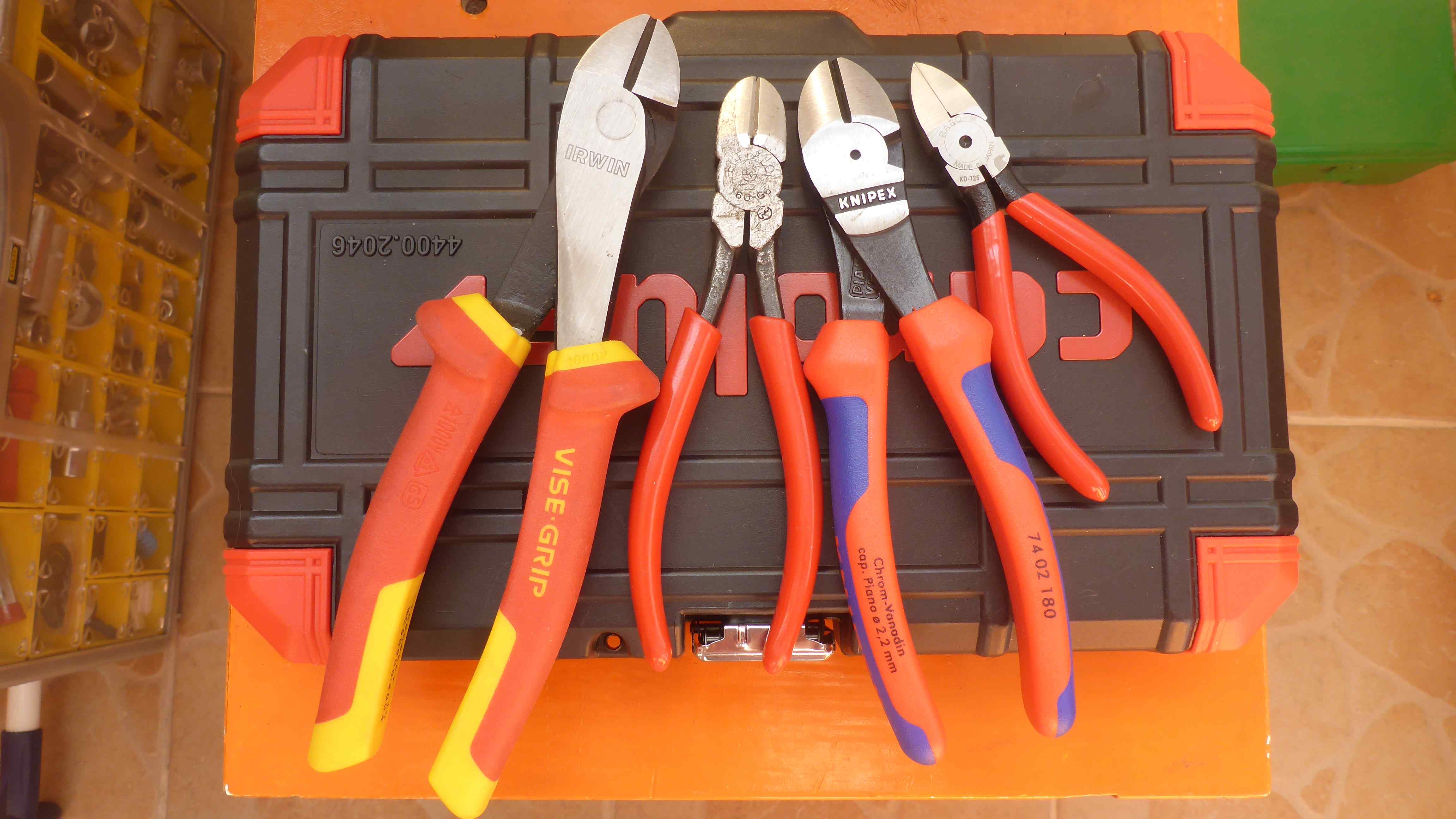

немного хорошего инструмента

dim-on, самые маленькие бокорезики они по пластику?
dim-on
dim-on
Регистрация: 21.07.2012
Магадан
Сообщений: 2373
05.09.2017 в 14:57:03
Alpen написал: dim-on, самые маленькие бокорезики они по пластику?
Alpen, точно так
