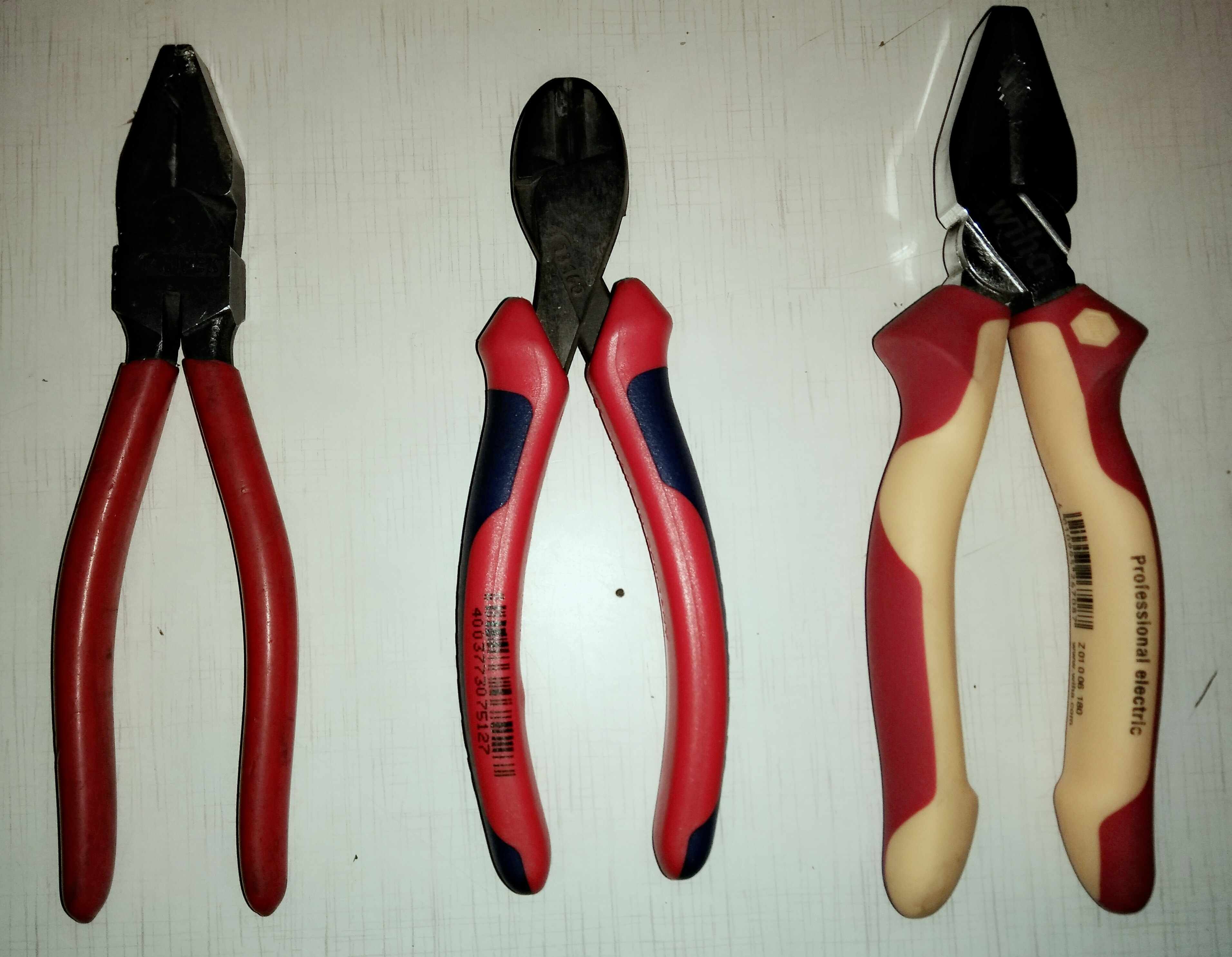

А в таком случае, имея пассатижи 180 от NWS/Lux, какого размера кусачки имеет смысл к ним взять? Ну, чтобы они поменьше друг друга дублировали. Если из той же серии, то в там есть 145, 160 и усиленные 180.

dokar написал: 180 самый популярный размер. Да и про тип рукояток надо не забывать
Да, я пока тоже на этот размер ориентируюсь. А что именно не надо про рукоятки забывать?
TAB, Обливные и комбинированные и наконец VDE , которые вам якобы не нужны.

TAB написал: А в таком случае, имея пассатижи 180 от NWS/Lux, какого размера кусачки имеет смысл к ним взять? Ну, чтобы они поменьше друг друга дублировали. Если из той же серии, то в там есть 145, 160 и усиленные 180.
Меньше усиленных 180 как по мне брать смысла нет (можно даже на 200мм замахнуться). Разумеется это если брать одни универсальные - тут важен баланс мощности,удобства работы и веса. У меня были усиленные нвс 200,а сейчас усиленные книпекс 180.

190 мм у меня . Для меня самые удобные оказались. Были 180 и 200, 160.

доминик написал: 190 мм у меня
Картинко ,конкретней ? :)

AlekSss написал: Меньше усиленных 180 как по мне брать смысла нет (можно даже на 200мм замахнуться). Разумеется это если брать одни универсальные
Я тоже склоняюсь к усиленным. Но еще потребуются для мелких работ, что-нибудь до 120мм.

TAB, посмотрите выше нижний ГОСТ ( табл.4), испытания перекусыванием проволоки средней твердости - один и тот же диаметр по сути 1,6мм. не смотря на размер пассатиж и т.п.) Разница может быть если только что-то заявил производитель.

TAB, ну по-хорошему, если замахнуться на универсальность, надо 2 шт. Одни мелкие 125-140, желательно с плоским резом (стяжки, маленькая медяха, выводы электроники), а другие помощней 180-200 для всяких тяжелых задач.
