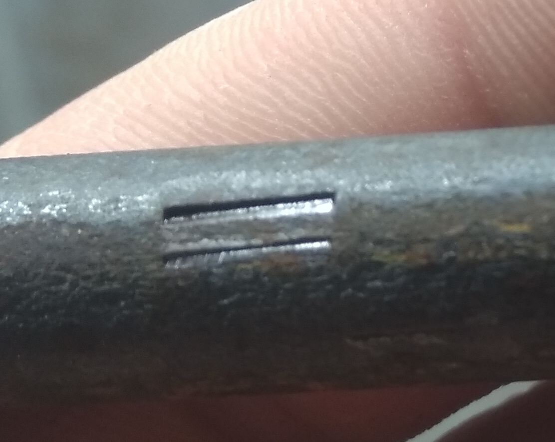

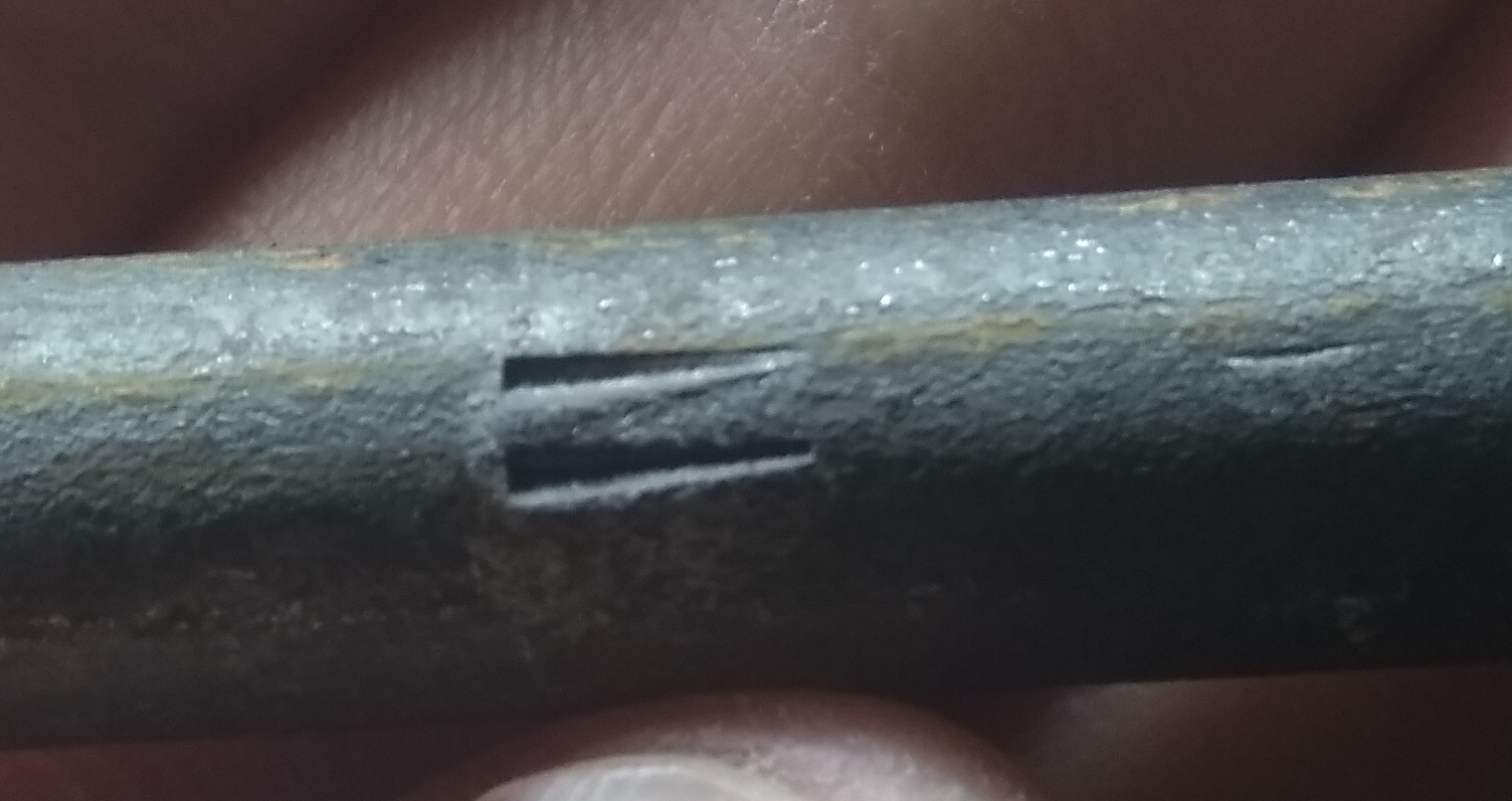

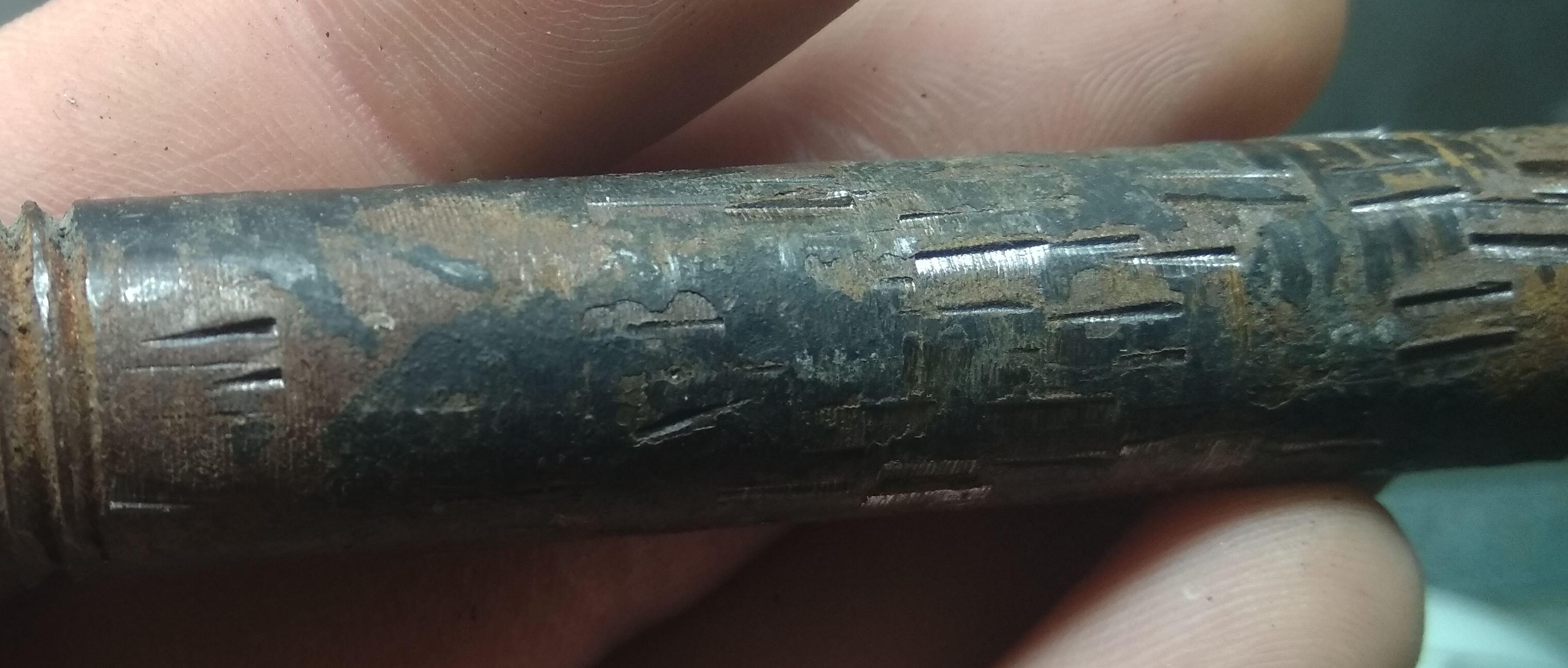

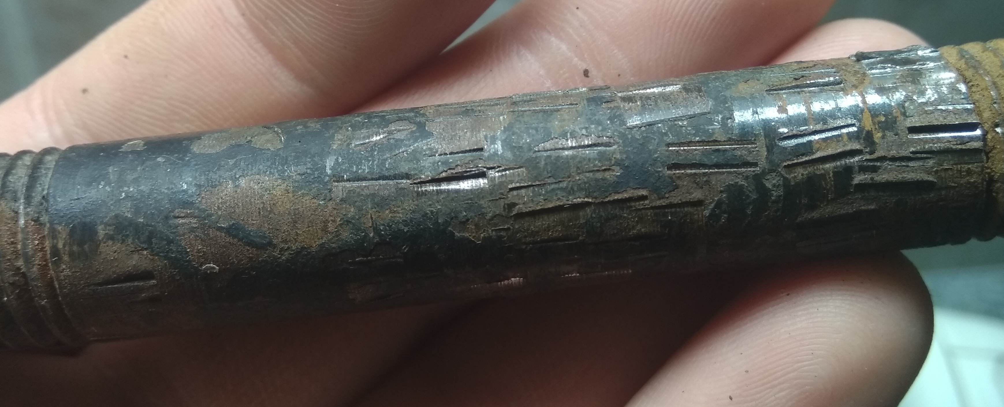

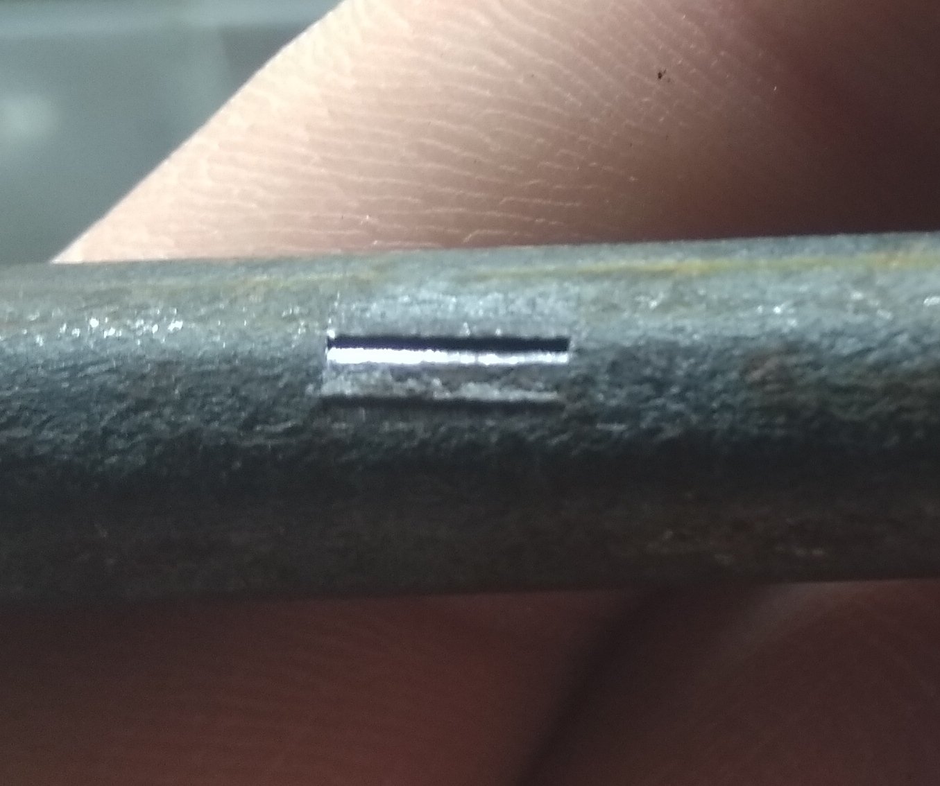

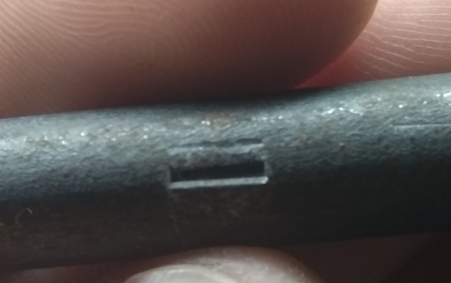

Вставать всем весом на 180мм модель варварство, но..
примерно, так повисел на двух, выдержали
КВТ после
Следы зубов КВТ
Следы зубов Книпекс
Следы зубов КВТ

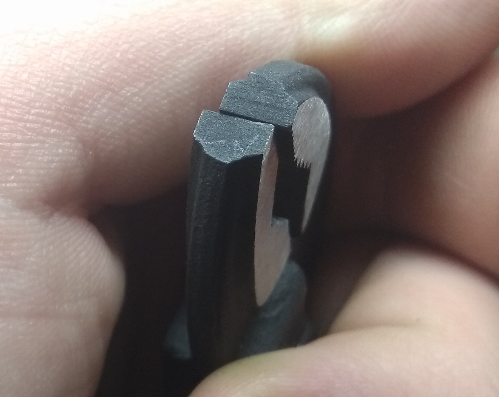

КВТ разболтался, но сломать не удалось. Зубы перестали цепляться за кожу, у Книпекся еще цепляются.
Спрашивайте. Предлагайте))

Люфты? Замятия самого инструмента?

Syrus, на втором фото после того как повис (85кг, делите на 2, так как висел на обоих одновременно) с новая было ровно, превратился в погремушку, замятий нет, но зубы стали тупыми.

Интересный эксперимент. У меня смещение губок есть на всех моделях, но кажется не такое большое. Интересно было бы померить твердость губок у обоих, но это невозможно наверно. Как механизм квт себя чувствует?

Rumato,смещения, изначально, не было это последствия нагрузки. По механизму, кнопка залипает в нажатом положении, других изменений нет. Твердость губок (зубов) писал, что зубы перестали цепляться за кожу, затупились. Только заметил, нижний упор погнулся.

Упор погнулся, зубья затупились, челюсти в разные стороны, кнопка залипает ..... Хватит мучить инструмент, и так всё ясно. :confused: Пойду нытьё немцев слушать. :D
