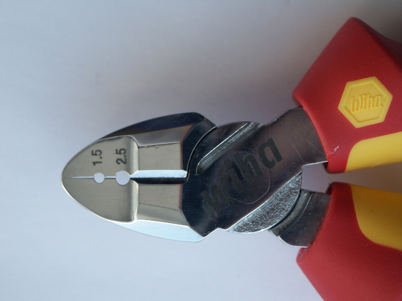

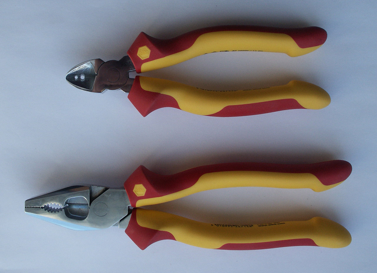

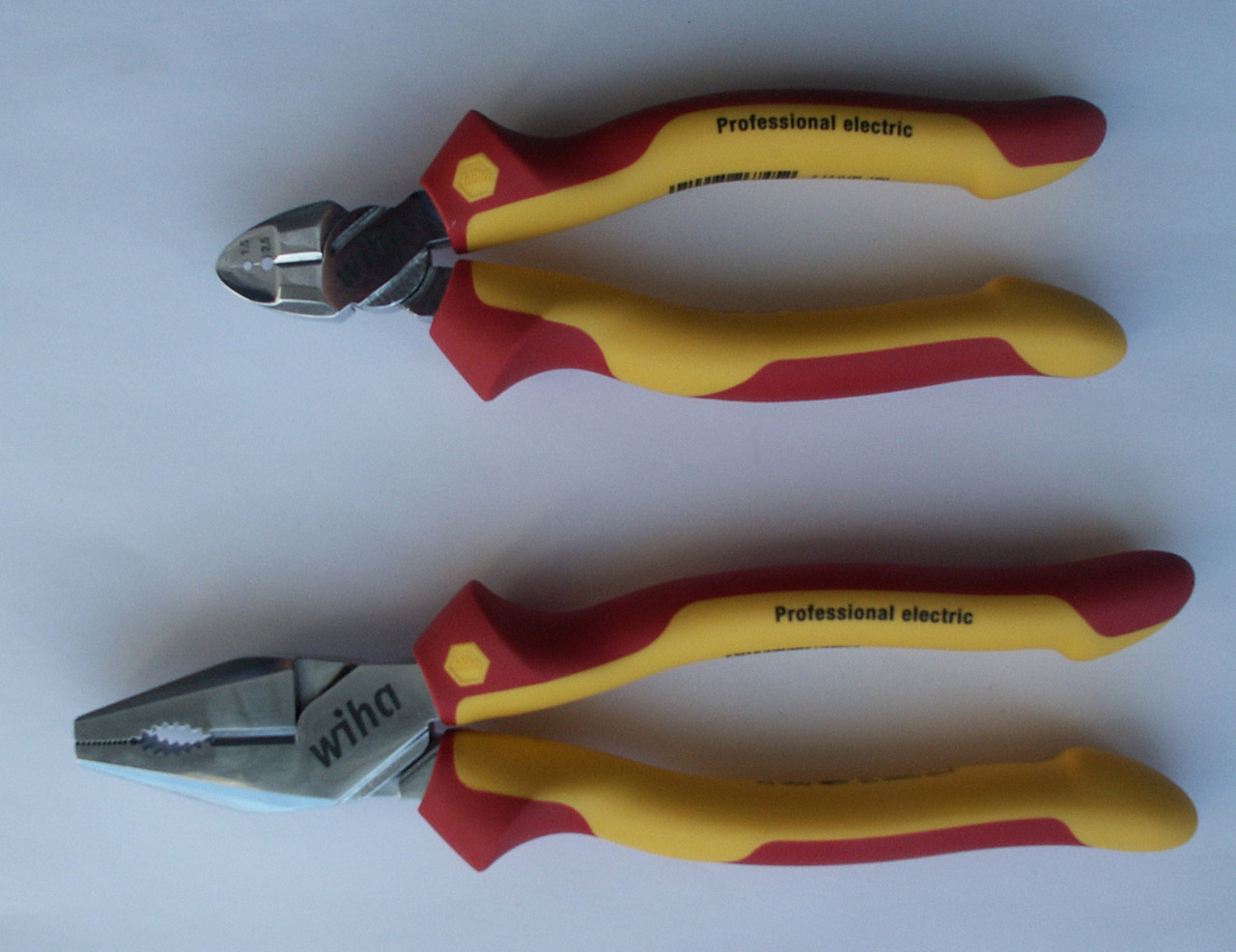

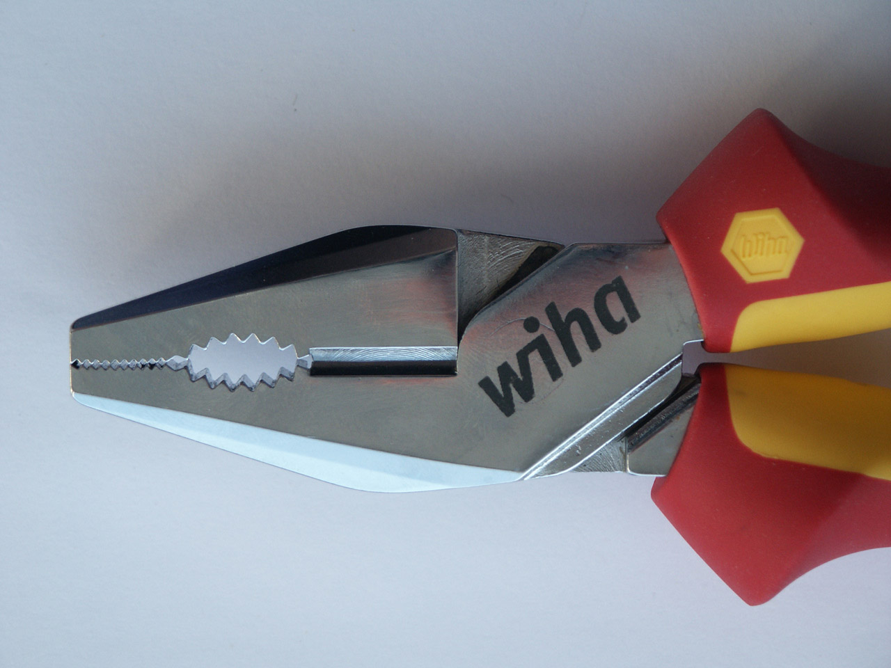

Приобрел недавно бокорезы с пассатижами Виха. Надпись "Made in Germany" на них отсутствует, как и любые другие надписи, говорящие о происхождении инструмента (на пассатижах NWS "Made in Germany" присутствует три (!!!) раза - рядом с шарниром и на каждой ручке) Качество исполнения у Вихи прекрасное. Докопаться нЕ к чему. Пока серьезно проверить было не на чем, а "краш-тесты", в виде перекусывания каленых саморезов я им не устраивал. Не для этих целей сей инструмент приобретался. Так, что пока качество вполне меня устраивает, посмотрим, что будет после серьезных нагрузок :)
