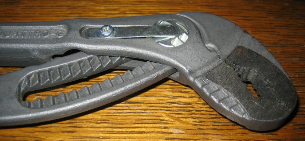

Vadim63 написал : Он совсем мелкий...
Ну это он на вид мелкий, а зев у него на 35 мм. раскрывается. Если не в котельную, то не так и мало. Единственное, может быть, рычаг маловат.

Лок написал : У НВС есть аналог кобры с иным механизмом рейки
Лок
Лок
Регистрация: 14.10.2011
Сообщений: 2993
25.03.2012 в 22:38:40
Vadim63 написал : У НВС есть аналог кобры с иным механизмом рейки
Этот самый и есть!

Про эНВээСовскую штуковину, которая по ссылке в посте 937 названа "арматурный цанговый ключ" надо сказать, что даже близко к 86 серии книпекса её нельзя позиционировать. Говорили мне на этом сайте умные люди, что ерунда. Но не поверил! В принципе, она работоспособна. Но! Только если длина зажимаемых параллельных граней гайки не вылазит дальше оси качания верхней губки. Иначе - раскрываются при совершенно детских усилиях! Размеры гаечки стоит признать недопустимо мизерными для такого здоровенного дивайса. При этом величина параллельного раскрытия указана вполне приличная - 53 мм. Да что толку от него? Дурная завлекушка для лохов. Не, пригодится конечно может. Где-нибудь как-нибудь. Вместо быстродействующей маленькой струбцинки, не повреждающей поверхность. Например, сжать стенки кухонных шкафов, пока их шурупами скручиваешь :) Но в сантехническом инструменте этой хреновне не место!

Брейгель - Четко и обстоятельно. А мне думается, что это попытка НВСа соригинальничать и представить аналог книпекса. Но изделие получилось с ограниченными возможностями. И кусачее по цене.
26.03.2012 в 10:10:08
Брейгель написал : Говорили мне на этом сайте умные люди, что ерунда. Но не поверил
О! Нормальный отзыв :), значит ерунда - по завышенной цене.

Лок написал : это попытка НВСа соригинальничать и представить аналог книпекса.
Может быть у Книпекса есть патент, защищающий это решение, и НВС не мог скопировать один в один. Или НВС пошёл своим путём.

ADM05 написал : Может быть у Книпекса есть патент, защищающий это решение...
Вы совершенно правы:
