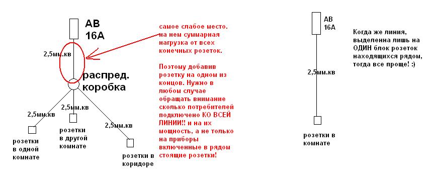

Всем Привет! Проведен кабель ВВг 3*2,5 для одной розетки,но необходимо увеличить количество розеток до 4 штук.Соединить их не проблема,но осилит ли 1 провод и на сколько это нежелательно?.Потребителями будут эл.чайник и микроволновка,а остальные 2 по необходимости. Спасибо

http://www.enpas.ru/table2.htm Вам нужна 5 таблица.
грым написал : максимальное количество розеток соединённых перемычеками допустимо правилами
Не лимитируется.

Если сам кабель нормального сечения и розетки (вернее. соединения кабеля в них) хорошие - всё пучком. На медный кабель предел - 2 КВт на кв. мм.

Если чайник на 2 киловата и микроволновка на 2, то если одновременно их включать, то автомат на 16А может выбивать ...

грым написал : Потребителями будут эл.чайник и микроволновка,а остальные 2 по необходимости.
Будет работать и с АВ 16А, если ещё один чайник не включите...

Поставить надо УЗО или дифавтомат на 20 А, а на линию можно установить 2 блока по 4 штуки, самый оптимальный вариант.

12.03.2009 в 10:27:33
2грым
а этот провод к вашей розетке напрямую из щитка, от автомата идет?
Если нет, то посчитайте ВСЕ розетки уже висищие на нем, а не только те, которые подключены на одном из концов. И тогда уже делайте выводы!
Наглядно на рисунке!
