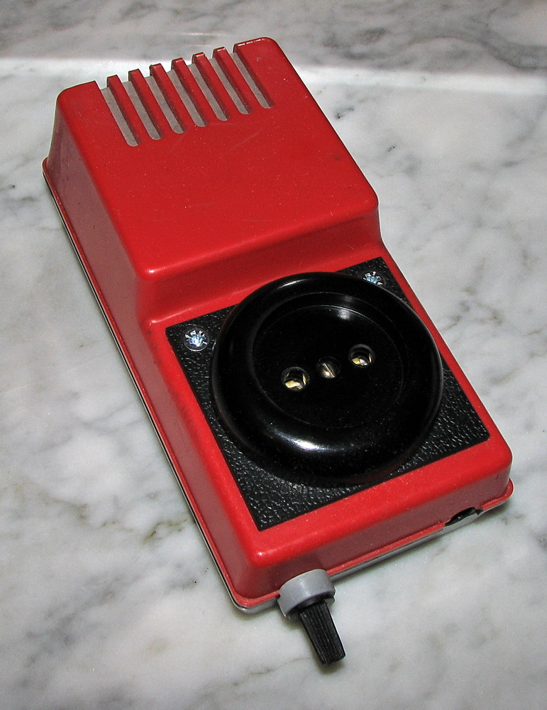

Оооо...как все запущено :). Как раз сейчас делаю плавный пуск с регулировкой оборотов для электроинструмента без таковых. Корпус уже сделал(так это устройство может выглядеть, фото), десятиметровый резиновый шнур купил, семистор, а дело застопорилось из-за м/c КР1182ПМ1А, которую я жду уже больше полумесяца (написали, что отправили 27.02). Правда на этой микросхеме можно реализовать плавный пуск и регулировку оборотов, а вот защиту от перегрузки нет. Первоначально хотел собрать схему и с этой фишкой, детали все собрал, но...посмотрел на кучу деталей и что-то стало мне лениво все это собирать.:) А вмешиваться в схему инструмента, или его разбирать, не нужно, достаточно вставить вилку в это устройство-удлинитель, оно србатывает от кнопки самого инструмента. Как только дождусь м/с, соберу, отпишусь по работе данного устройства. :)
