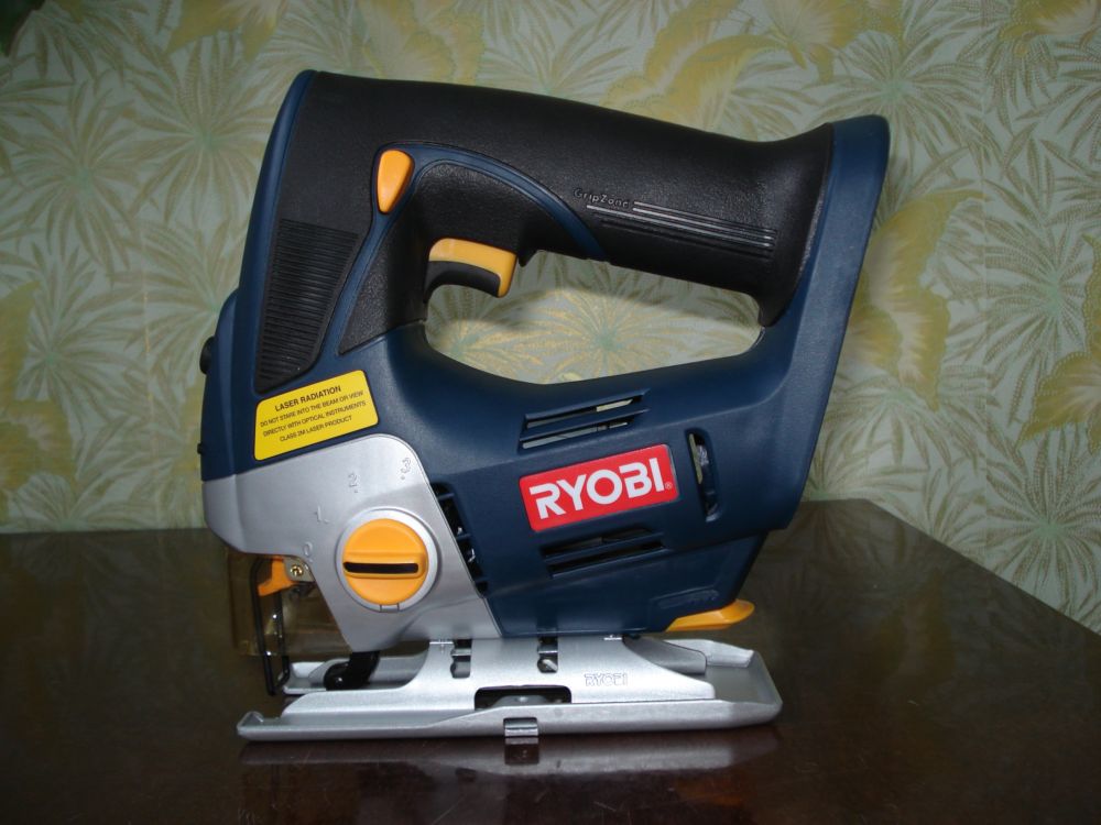

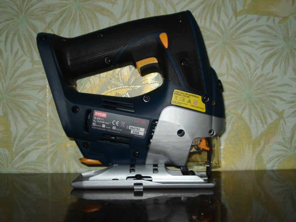

Один из знакомых предложил новые - б/у (куплены видимо были по случаю, провалялись год, лобзик вообще не работал RYOBI CJS-180LM, CRP-1801/DM, по сходной цене, не удержавшись от соблазна приобрёл их.
Лобзик: RYOBI CJS-180LM ТТХ: Ход штока: 19 мм Частота хода: 0-2,100 об/мин
Макс. Глубина распила:
Дерево 40 мм
Вес: 2.0 кг Дизайн понравился: профиль: анфас: напоминает акулий плавник, рыскающий над водой, так и прозвал его: «акулий хрящик» ;)
Стыки половинок корпуса еле заметны, облоя нет. Вставки из резины (специфического запаха нет, может выветрился, может другой материал(каучук?))покрывающие рукоятку и часть корпуса, приятны на ощупь. Сюрприз!! Редуктор - пластмассовый, просто хорошо покрашенный в цвет «металик» корпус.

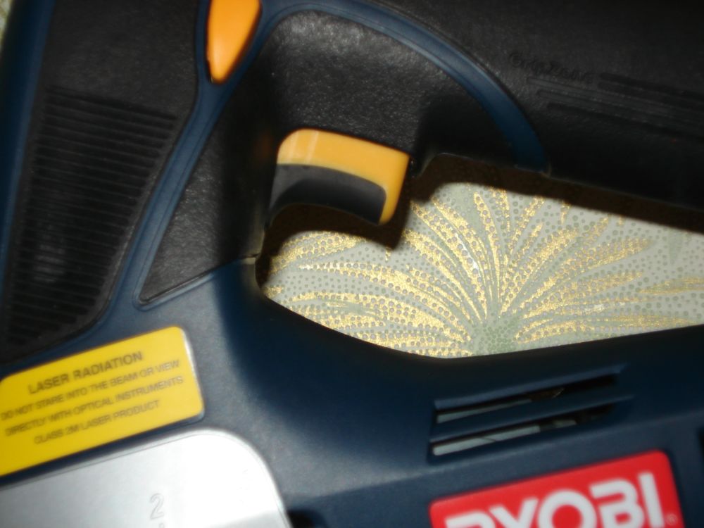

Обрезиненный курок приятен на ощупь. При первом нажатии оторопел – писк ШИМ один в один, как на моём шуруповёрте DeWalt DC 940 KB! Регулировка оборотов очень плавная, легко можно удерживать 1ход штока в секунду, но с резким скачком в конце, а вот его автоматическая блокировка слишком жесткая на мой взгляд. Стоит отметить, что она сдвигается в обе стороны большим пальцем руки и пользоваться будет одинаково удобно и правше и левше.

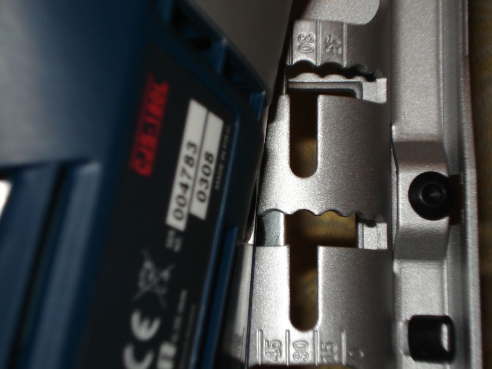

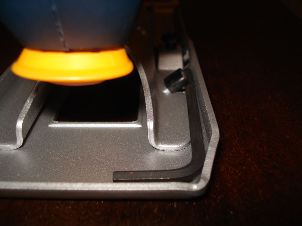

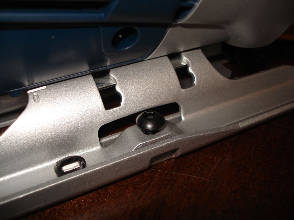

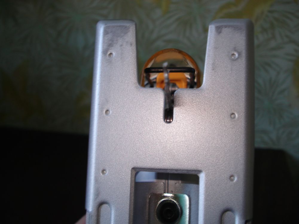

Ненавижу! Ключевое крепление подошвы….Подошва штампованная, с прорезями для фиксации основных углов (15,30,45),но в инструкции рекомендуют проверять транспортиром, рекомендую и я – люфт при установке на них приличный. Для пиления без сколов, подошва подаётся на 15мм вперёд. Параллельный упор (если вы решите его купить) крепится по центру.

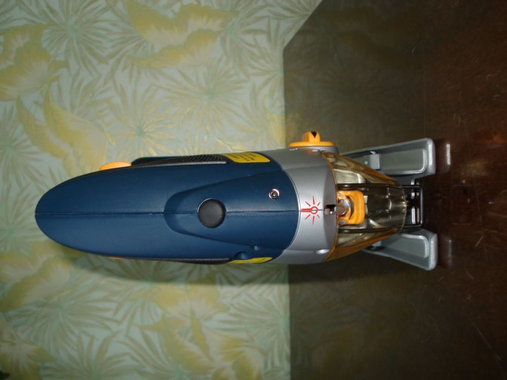

Системы пыле удаления нет.

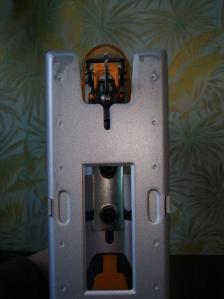

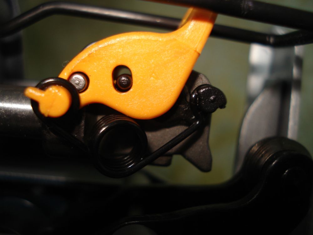

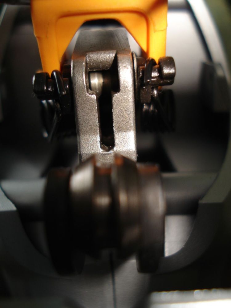

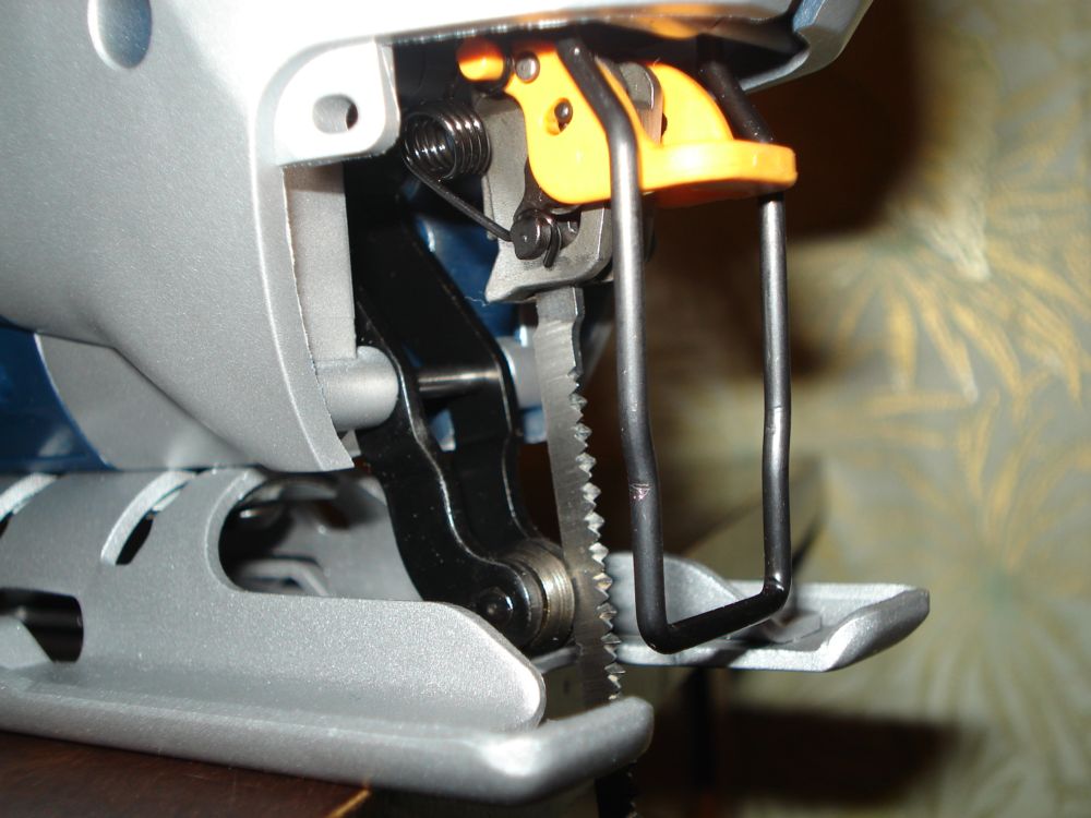

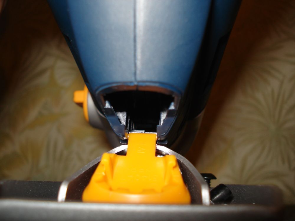

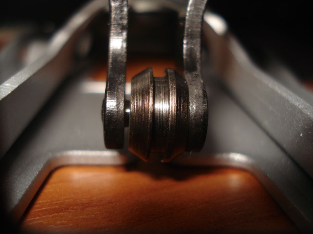

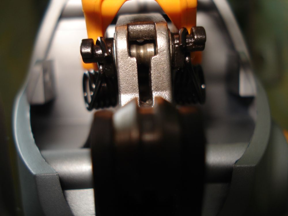

Система крепления пилки без ключевая…Но вызывает одни сомнения, странная конструкция, пилка вставляется в паз и зажимается с боку стержнем. При пилении держится. В моём экземпляре пилка фиксируется немного под углом. Передняя накладка, выполненная из желтой пластмассы, выполняет только декоративную роль т.к. сдува опилок с линии реза у лобзика нет. Когда она установлена сменить пилку не возможно. Также предусмотрена дуга безопасности, чтобы «чудо» мастер не отпилил себе пальцы. Опорный ролик маленький и в моём экземпляре ходит на стержне в обе стороны ~2мм Система подкачки пилки имеет 4 положения. Аппарат снабжён лазером, который регулируется в 2х плоскостях с помощью ключа-шестигранника, включается резиновой пылезащищенной кнопкой и даёт немного заострённую к концу прямую перед аппаратам длинной 150мм.За исполнение данной опции от меня твёрдая пятёрка! Так же имеется ставшая уже традиционной для домашних лобзиков полость для пилок. «Сервисный» ключ (так он назван в инструкции) для регулировки наклона подошвы просто прижат выступом к подошве. Внутрь не полез, понимаю что тест не полный, но делать вскрытие без надобности не люблю, простите меня за эту слабость :flirt Гарантийный талон и расстроил: сервис в моёй области находится в Североморске. Хотя все бренды от HILTI до uragana имеют сервисы в региональном центре – Мурманске., и насмешил: После резкого набора оборотов когда кнопка замыкает на прямую, на хх лобзик начинает сильно трястись в руках. Работает очень тихо, вероятно благодаря круглому штоку и пластмассовому редуктору. Практика. Отстой! Фанера толщиной 10мм, пилки BOSCH T119BO, T101B, T144D, DeWalt 143-2. Лобзик не бежит и даже не ползёт, поставил подкачку на 1- 0 результата, на 2 – то же, на 3, вроде пошло, его надо подталкивать, пилит еле-еле. Какие 40мм? Для достоверности вставил те же пилки в свой 331 – летит. В сумме пропилив ~ 1м, сделал неутешительный вывод: дорогая, качественная, игрушка! Годная только для раскроя очень тонких материалов: оргалита, гипсокортона фанеры 3мм.Для полноты картины пилил ДСП и сосну на пилке для скоростного реза с значением подкачки 3, мне не удалось пропилить и см. Возможно конечно мой экземпляр бракованный, но это врядли пилка ходит, поткачка работает. Единственное, что понравилось при работе с ним, это мгновенный тормоз выбега, как я мечтал о нём когда выпиливал разные мелкие «финтифлюшки»! Кстати после пиления на установленной подкачки пилки 3ке на штоке появилась потертость и откуда-то выпал болт со шлицами под шестигранник (снаружи такие только у фиксатора подошвы). Что хотелось бы: ЧТОБ РАБОТАЛ (т.е. пилил)! Обдув линии реза, систему пыли удаления. Желательно: иную систему фиксации пилки, опорный ролик по массивней и регулятор оборотов, имеющий хотя бы 3 положения:1 - для пиления метала, 2 - 80% и 3 «напрямую». Из мира фантастики – металлический редуктор. Отдельно об АКБ, внутри всё очень качественно, но зачем-то впаян термодатчик. Срок службы этих блоков притча во языцех на форуме так что думаю, просто используются очень дешёвые, китайские яйчейки. Литий…Заявлено, что емкость у него в 2раза больше чем у обычных. В характеристиках на кадмий указана ёмкость в 1,7Ah, а литий 2,4Ah.Либо ёмкость измеряли в разных условиях (А, конечное V), либо кадмий имеет ёмкость меньшую, чем заявлено, а может чистый маркетинг. Цена, отдельный разговор, на эти деньги в данный момент по акции можно купить 8акб по 1,7 Ah, и «упилится» или «ушлифоватся»,как кому нравится ;). А к сабле претензия только одна: отсек штока, как мне показалось при наружном осмотре не изолирован от моторного. Пилит вполне сносно. Теперь о серии ONE+, не удержусь и прокомментирую её. Приобретя данные устройства я сразу зашёл в интернет и полюбовался на серию, увиденное мной вызвало приступ «tols-shopоголизма» . Очень грамотно подобран ряд шуруповёртов, есть на любой вкус, и двух скоростные и трёх, у верхних моделей заявлен момент 37нм, вес правда приличный. Как-то зашлифовывал заглушки на фальшь балках, на объекте с перебоями электричества, ход мыслей был примерно таков: #;%^»№%!!! ХХI век ^№\*%&№%!!! на дворе! Аккумуляторное всё! «%:@^%$#! А ВШМ сделать ни кто не догадался! Ну, вот и догадался! Дисковая пила порадовала своей ценой,(аналогичная skil не менее 300 «Washingtonов») и удручила расходкой - диск на 150 с внутренним d10мм,оригинальный можно найти только 18 зубый с твердосплавными напайками, и не каких по ламиниту, алюминию,ATB, FT. Предположу, что это сделано чтоб пользователи не спалили пилу толстыми дисками, а может просто чтоб привязать к оригинальной расходке. Вытачивать или нет шайбу – переходник решать вам, но всё же при установке более толстых дисков пилить на глубину более чем на 20 мм я бы не стал. А вот скобозабиватель напряг, помимо непонятно завышенной цены (особенно в сравнении с конкурентами и другими моделями серии), так еще исходя из этого теста, мощность на нём регулируется очень слабо. И магазин пластмассовый! Так что, его покупка весьма сомнительна с моей точки зрения. Чего не хватает серии: перфоратора! Трёхрежимного! Неплохо было б и ЛШМ небольшую сделать. И ещё фрезера в дополнение к тому что уже есть, с цангой на 6-8мм, (мне такой нужен) хотя не знаю, на сколько это возможно технически.

krivoru4ka написал : Отстой! Фанера толщиной 10мм, пилки BOSCH T119BO, T101B, T144D, DeWalt 143-2. Лобзик не бежит и даже не ползёт, поставил подкачку на 1- 0 результата, на 2 – то же, на 3, вроде пошло, его надо подталкивать, пилит еле-еле.
Если пилка совершает возвратно-поступательные движения в материале и обороты не падают, что мешает лобзику пилить? В голову приходит лишь одно предположение: поддерживающий ролик смещен назад и пилка имеет отрицательный угол атаки в плоскости реза, т.е. при движении штока вверх пилка уходит от материала. Возможно, просто брак или неудачное прошлое было у Вашего экземпляра.
