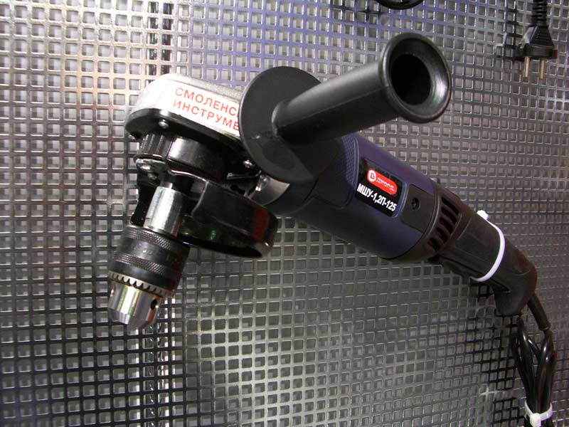

S-Didi написал : А я сегодня видел болгарку на 115, на которую вместо диска накрутили сверлильный патрон
Ну я так делал. Резьбу на патроне перерезал на М14 - а болгарка с электроникой на 125мм. На 3000 оборотах сверлит и довольно неплохо. На 11000 для пробы просверлил дыру на М8 - сверло не сгорело, но больше не захотелось.

Кстати, идея сделать из болгарки угловую дрель, оказывается все еще пытается овладеть массами - см. аттач :) Неясно, зачем эта проставка на патроне - видимо чтобы удлинить базу ;)

Serg написал : Неясно, зачем эта проставка на патроне - видимо чтобы удлинить базу
Переходник, скорее всего, чтоб патрон не нарезать. У Интерскола всё понятно с валютой. На "обустрой.ру", похоже, рубли тупо на курс бакса помножили. До кучи вам B&D ЛШМ в каталог засунули. :)

Malevich написал : Переходник, скорее всего, чтоб патрон не нарезать.
В производственных условиях проще патрон заказать с нужной резьбой...
