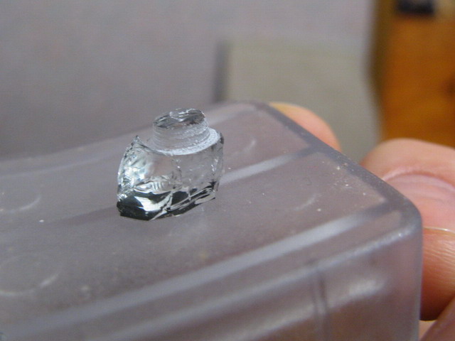

Одна из тем, с которыми приходится сталкиваться мастеру (каждому из нас) по хозяйству – работа со стеклом. В более распространенном варианте – резке и, наверное, в несколько более редком - сверлении. (Речь про обычное, кремниевое стекло, а не органику).
Время от времени и на форуме эти вещи обсуждаются. Не так давно ув. ломастер поднимал тему сверления в стекле отверстия диаметром 40 мм: Отверстие в стекле 4мм d40 - есть опыт?
В не совсем тематической ветке: Скидки на Metabo (перфоратор Porsche design), Mafell и др.эл.инструмент разговор продолжился.
В двух словах – тестировалось трубчатое сверло с алмазным напылением при сверлении мраморного фрагмента. С прицелом на последующую сверловку стекла им же - как первый шаг и полым корончатым сверлом бОльшего диаметра - как основную процедуру и цель. Мрамор проходился с охлаждением водой через фирменный кондуктор Bosch. Весь процесс занял несколько минут, результаты на фото в названной ветке, все нормально, без проблем.
При сверлении камня использовалось китайское сверло, лежавшее у меня в расходниках. Поскольку в планах постепенное приобретение комплекта алмазных сверл и коронок Bosch/Hawera по керамограниту, как первый шаг купил алмазное трубчатое сверло Hawera 8мм.
Планировал сначала тоже протестировать на камне, а затем на стекле. Со сверлением мрамора все в порядке, чего и следовало ожидать. А вот далее – стекло.
Ситуация.

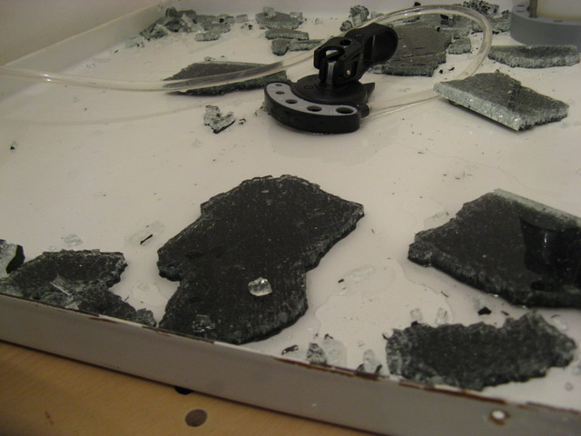

Для сверления было взято 8мм стекло. Близкий к прямоугольному фрагмент, габаритами прибл. 46х20 см, снизу тонировка черной пленкой и силиконовые ножки, все заводское (это настольная подставка от ЖК телевизора). Ножки еще ~ 5мм, так что суммарная высота/толщина, если стоИт на гориз. поверхности, получается 13мм.
Все приготовления делал по привычной схеме, кондуктор с присоской – шланг – баллон с нагнетателем. Лишь само стекло поместил в большой металлический эмалированный поддон (это верх от газовой плиты).
Начал сверление потихоньку, периодически останавливался, поглядывал на наконечник сверла. Все, в принципе, шло нормально. По звуку (легкий характерный скрежет) материал постепенно проходился, сверло должно было делать в стекле лунку, как до того в мраморе.

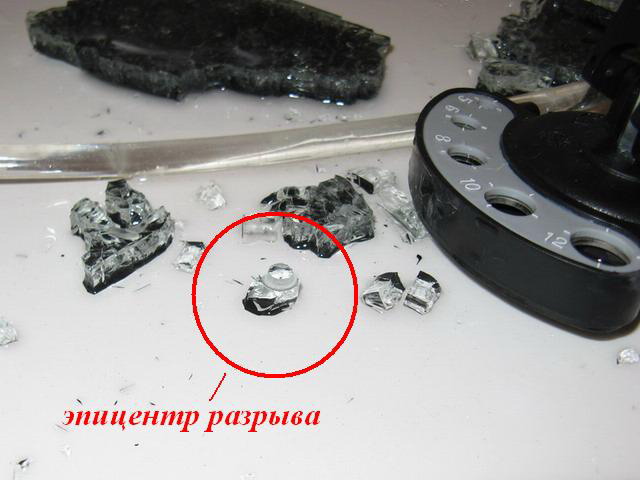

Тут – оглушительный треск или грохот, не знаю, как назвать. После инстинктивного, в несколько секунд, ступора открываю глаза, пытаясь сориентироваться «во времени и пространстве». Глаза, руки целы. Только трясутся немного. Весь поддон в черноте, стекло практически - в порошок. В радиусе около метра в свободных направлениях еще лежит небольшая часть осколков. Вот так…
Мысли по этому поводу.
Стекло, видимо, было каленое (подкаленое). При сверлении, начиная с некоторой глубины, в нем стали возникать внутренние напряжения, которые провоцировались и усугублялись тем, что дно стеклянной подставки не лежало на жестком основании, а «висело» в воздухе, на гуттаперчевых силиконовых ножках. Эти механические напряжения, кроме того, могли циклически усиливаться мной как оператором - непостоянное во времени осевое давление на шуруповерт/сверло плюс небольшие отклонения оси сверления от вертикали (хоть и с использованием кондуктора). Избежать того и другого можно только на станке. По достижении критической точки – разрыв.
Резюме.
Против меня было:
[*]Слабое представление о свойствах использованной для тестирования стеклянной заготовки. [*]Неправильное расположение / закрепление заготовки - на ножках, а не на твердой деревянной подложке. [*]Ручная сама по себе процедура сверления, со свойственными ей, то есть человеку, особенностями-неточностями-недостатками.
[*]Неиспользование средств защиты, гл.образом защиты глаз, т.е. очков или маски.
За меня было:
[*]Размещение стеклянной подставки в металлическом поддоне со стенками. БОльшая часть осколков осталась в его пределах, отразившись/столкнувшись со стенками, пусть и небольшими.
[*]Использование воды при сверлении. Процедура штатная, но тут сослужившая и дополнительную службу – вода, накопившись на поверхности стекла и в поддоне, частично связала разлетавшиеся куски стекла.
[*]В целом осторожное и медленное сверление и готовность где-то на подсознательном уровне к возможным неожиданностям (не к таким молниеносным, конечно), поскольку в целом в монтажных работах не новичок.
[*]Случай. Миг, и все могло бы быть по-другому. Т.т.т.
По последнему пункту – будьте осторожны с техникой, народ. Берегите себя (вспомнилась соответствующая подпись ув. Bad’а). Один раз живем.
