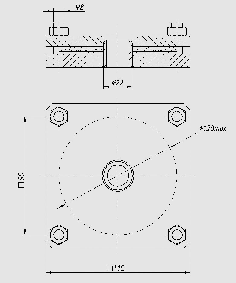

Malevich
Malevich
Регистрация: 01.02.2009
Сообщений: 2571
28.01.2010 в 17:22:30
chico63 написал : подкладываю с двух сторон сточенные диски и зажимаю весь пакет как шлифовальный диск.
Немного по другому пути пошёл: бывает, кромку диска попортишь или попался диск слегка коробленный, (а иногда уже попиленный диск не с руки ставить). Эти в отдельную стопку кладутся, потом по три штуки комплектуются. Этикетку счищаю кордщёткой, обезжириваю, мажу диски "Поксиполом" и в зажимаю в приспособе. Получаются вполне приличные зачистные круги. За три года ни разу ничего не трескалось при работе, не отлетало.
chico63
chico63
Регистрация: 28.08.2009
Щелково
Сообщений: 6861
28.01.2010 в 17:31:34
Я думаю,что вы делаете всё очень грамотно.Я тоже так себе сделаю при случае. Сейчас ,правда,пользуюсь всё больше лепестковыми. Только вот отрезные круги требуются раз в 10 чаще и Больше ,поэтому вот и приходится "изгаляться",особенно когда берёшь штук 10 сразу , а они почти все вихляются,особенно когда нужно разрезать хороший профиль под углом.Прямо то ещё,условно, пилят.Вот тут и выручают невыкинутые в помойку остатки дисков.
