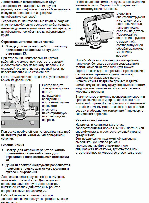

Вы ошибаетесь. Разумеется, приспособления для зажима УШМ и превращения её в маятниковый отрезной станок позволяют добиться лучшей ровности реза, но само по себе отрезание с рук не запрещено. К примеру, я взял инструкцию одной из моих УШМ и там прямо написано, что предназначением машины является как шлифование, зачистка, так и абразивное резание. Современные качественные армированные диски всё же относительно устойчивы и к небольшим перекосам (тем, какие получаются у опытного резчика).
Что же до упомянутых Вами машин с соосными валами и противоположно вращающимися дисками, то ни один из известных производителей (Bosch, Makita, Milwuakee, Metabo и другие) таких в своей производственной программе не имеет, что само по себе о многом говорит, как мне кажется.

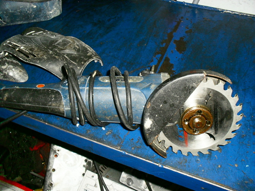

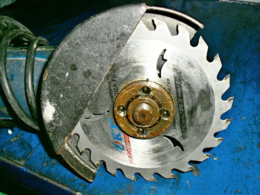

ещё один вариант пальце-яйцерезки.

В тему как глянешь...пропадает всякое желание,не то,что работать болгаркой,но и стоять рядом..:cool:

n-p-n, внимательно глянте в какой позе бош рекомендует резать...:D
