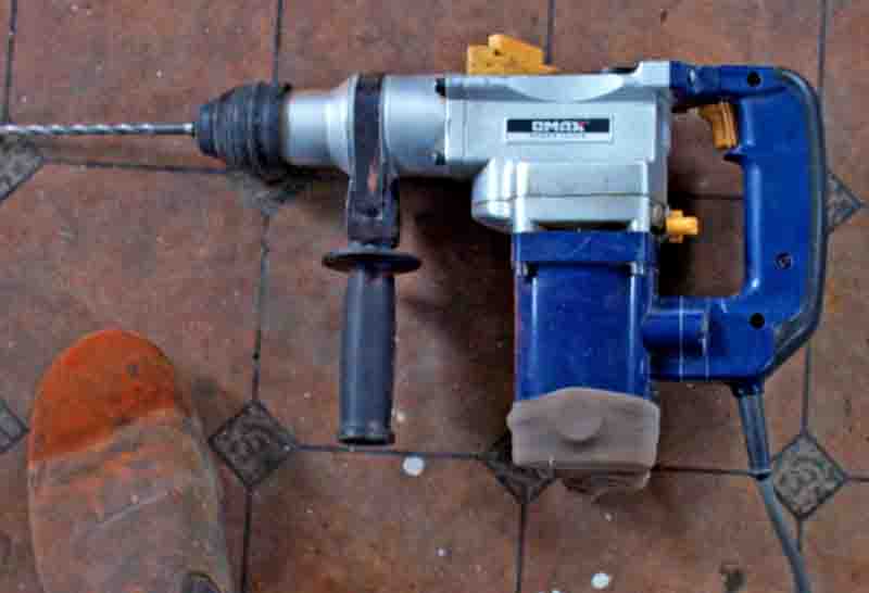

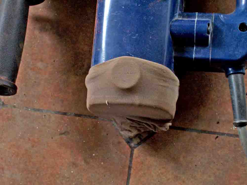

Резал сейчас 230й два 90х уголка отрезной с электроникой. Просто попаласьтакая под руки, до этого лежала без прибомбасов. Итог - изматерился. Полчему? 2 системы регулирования - первая на болгарке вторая я сам подачу ручками больше/меньше. Вот и колебательный контур. Из за этого ещё и колебания право /лево. И обороты и мощща меньше чем на аналоге без электроники. своей старой WSA2100 отрезал бы раз в 5 быстрее и чище. Я сам и температуру из выхлопа чуствую к вопросу не перегреть и подачу/обороты ручками регулирую гораздо лучше электронного блока. Тут я полностью согласен с DEDом. Ну и по поводу чулков, я вот пользую везде где пыльно, нагрелся инструмент или нет по выходящему воздуху на отрезной сами определите. А критиков просто спрошу - сколько стоит действительно пылезащищённый инструмент? Так что вот она 101 жизнь женских колготок:

На болгарку не доводилось, а на перф регулярно, когда в потолке дырки под анкера для крепения кабельного лотка долбил. Значительно проще смахнуть бетонную пыль с чулка, чем выдувать ее из перфоратора. Перф, в подавляющем проценте случаев, работает в повторно-очень кратковременном режиме и ухудшение охлаждения из-за капронового чулка на вентиляционных отверстиях практически не играет роли, а вот многократное уменьшение пыли внутри - значительно продолжает ему жизнь, ИМХО.
