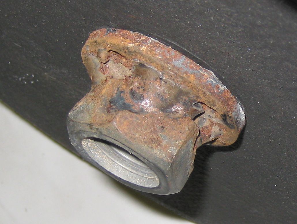

Подрезал тут в выходные на даче установленный металический подоконник и хотел краешек почистить пошлифовать (диск уже был не новый ) И когда начал краешек шлифовать диск разлетелся на мелкие кусочки ,благо всё полетело в другую сторону от меня.Шлифовал на уровне выше груди . Диск был луга 125 ,тоненький.

Потрошитель написал : Бывает и с такими гайками работают, 50 руб б...ь жалко в магазе Кировскую купить! У меня нормальную то разорвало и чуть полбашки не снесло, а тут такое чудище. И ведь много такой фигни видел.
Вы будете удивлены, но и в наших краях такое не редкость :(
