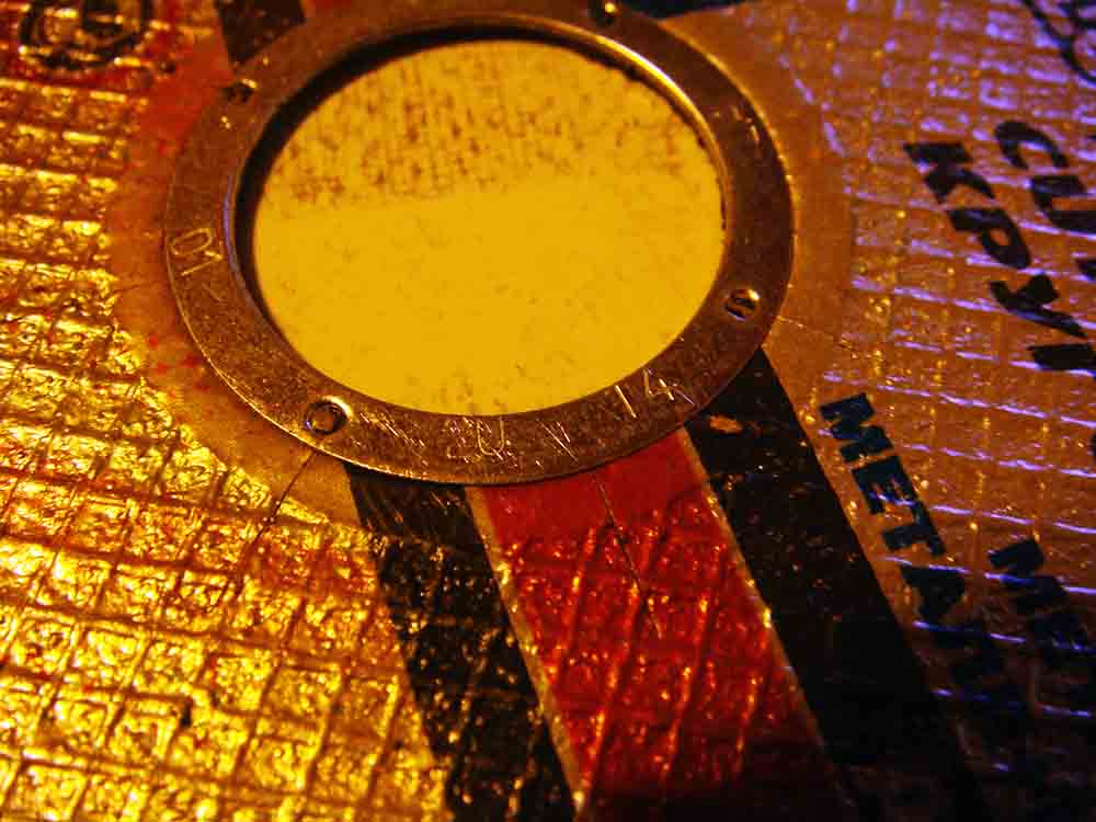

Vorjag написал :
резать примерно вот таким хватом...
Поза заслуживает внимания. Но у мужика, похоже, шлифкруг стоит, а если по разметке кроить, то башку высовывать придётся в плоскость реза, потому как снизу линии почти не видно.
По мне - в тисках при точном крое - привычнее смотрится первый снимок (но там что-то не так: больно на отлёте машинку держит и тиски сомнительные) с искрами под правый локоть, почему допкрышка на кожух и заинтересовала. _maximus_, а почему 4 мм? Считаете, что 1,5 не удержат осколки? Для меньшей толщины поиск заготовки проще: кухОнные причиндалы по типу старых паро-скоро-прочих варок и крышек. Кмк, для 125...150 мм такой толщины за глаза: это боковая плоскость, т. е. не попадание в лоб, да и люминь, он металл вязкий и рикошетную нагрузку всяко погасит. Скорее к точкам крепления вопрос... видится откидная в плоскости диска конструкция с шарниром и защёлкой.
sledoput написал :
Проще сделать из 0,8-1мм стали, легче гнуть, клепать или варить, да и под 90град не каждый алюм. сплав согнется без трещины.
Да оптимальнее всего сделать дверку из 2 мм стали , такой же, как и на самом кожухе обычно используется. Да и гнуть там ничего особо не надо, если только внизу отогнуть небольшой уголок для фиксатора, просто кусочек 2 мм стали, немного меньше, чем полокружности, только сверху прихватить штифт, который будет зацепляться за пару усиков, прихваченных к кожуху, или ещё как - надо прикинуть по-месту, как лучше удобнее и снималось/одевалось и чтобы при снятой дверке ничего не выступало сильно и не мешало шлифовать.
Эта дополнительная дверка отлично защитит при резе и от искр вбок и от мелких осколков диска, если оный при клине порвёт немного или выкрошится кусок, а затем РИКОШЕТОМ от внутренней цилиндрической поверхности кожуха этот кусок полетит вбок. Именно подобная фигня у меня приключилась пару месяцев назад. Получил по большому пальцу левой руки небольшим осколком миллиметрового диска именно рикошетом от кожуха вбок.
Ну мелочь, а неприятно, вот решил вообще обезопаситься даже от подобных мелких и очень редких неприятностей.
Как сделаю, кину тогда фотку тут для всех желающих.
