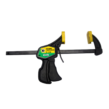

rem273 написал : Пытаюсь понять, что парень делает не так, и вообще – что он делает:
Он СДЕЛАЛ не так, а именно; не надёжно закрепил малипусенькую деталюшку(по снопу искр похоже на титан), во время резки её повернуло и она подклинив за диск вырвалась из зажима, ну и прилетела в оператора.
На колько я мог расмотреть, деталюшка была зажата вот такой струбцинкой - :swoon:swoon
