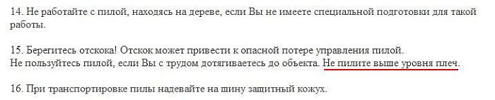

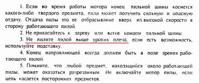

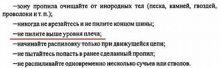

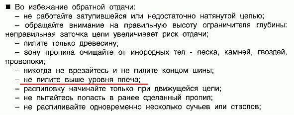

Sergi42 написал : Не спора ради, а истины для...
Навскидку взял четыре паспорта на цепные пилы (KZ, IKRA, Jonsered, Интерскол):

Vorjag написал : В том, что видимо плохо читали:
  • Никогда не следует пилить выше уровня плеча. -
    да, согласен. Я именно эту инструкцию не читал:) И все же думаю, что пила и болгарка- довольно разные инструменты и методы работы с ними сильно разнятся.
