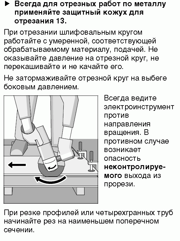

Вот, что написано в инструкции к УШМ Bosch 125 мм:
Будьте осторожны перед и за вращающимся отрезным кругом. Если Вы ведете отрезной круг в заготовке от себя, то в случае обратного удара электроинструмент может с вращающимся кругом отскочить прямо на Вас.
то есть, лучше к себе вести. И ещё:
