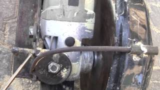

Андрей?, перечитайте внимательно мои буквы и свои. Сравните. Вопрос о "бреде" отпадет, возможно извиниться захочется. И еще: уточните ваши слова про разлет диска у болгарки с кожухом или без? Ибо без кожуха диск разлетается в любом направлении. Строго под действием центростремительной силы.

AKI, Речь шла о перчатках...Извинятся не за что, с каждым разом придумывают всё новые новые правила ТБ. В таком случае нужно ушм запретить совсем. Без кожуха никогда не работал,от слова совсем. На видео, где у мужика торчит осколок в очках на болгарке кожух был.
