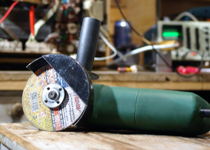

  1. Работал с тросовой проволочной щёткой 125 мм, без кожуха. На улице, рубашка, ес-но, навыпуск, тиски на уровне поясницы. Порыв ветра и ... отделался сравнительно легко - сантиметров 20 глубокая ссадина по рёбрам; рубашка не в счёт - на тряпки пошла. На фото - болгарка "Калибр" 900 Вт, кожух с "козырьком", не давшим поставить сравнительно широкую щётку. Впоследствии был спилен.

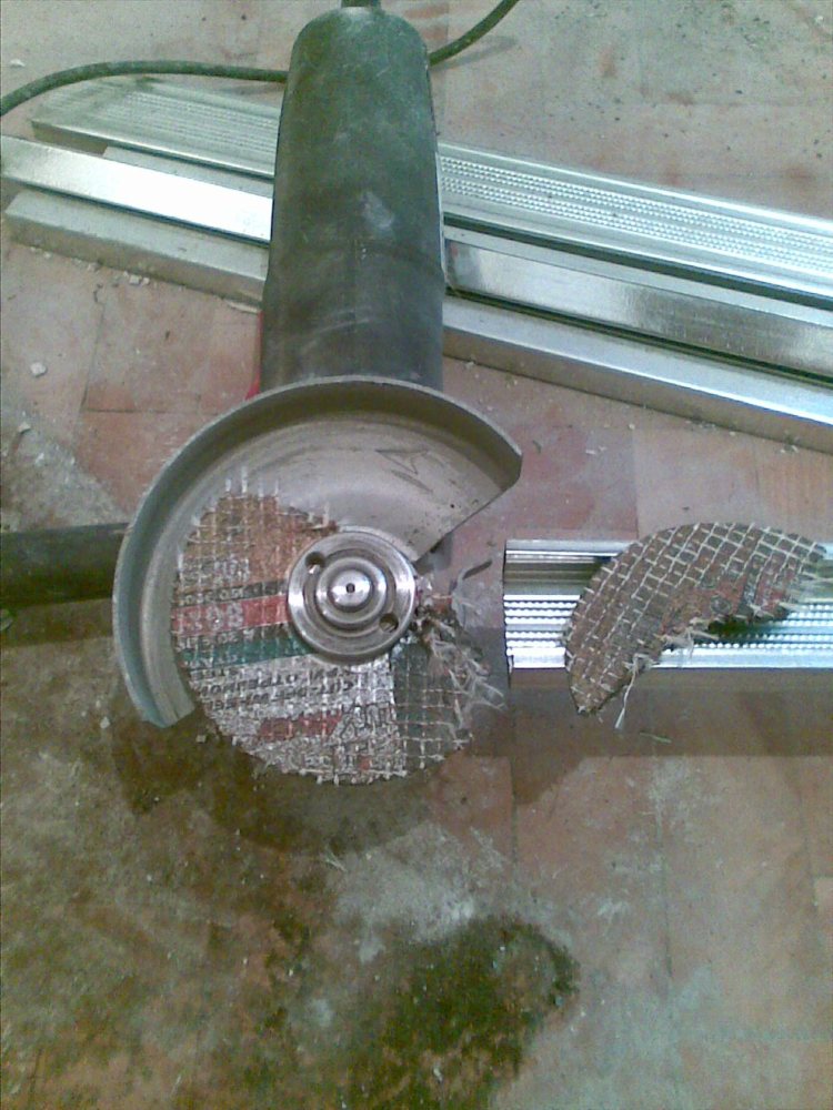

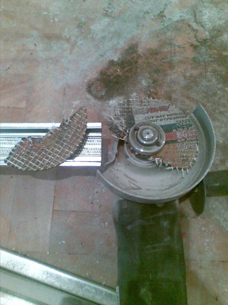

Вот моя болгарочка. Диск лужский, резал профили для гипсокартона. Наиболее вероятная причина разрыва диска - трещины из-за неправильной транспартировки. Заказчик притащил в одном пакете с ведрами затирки по 3 кг. Причем диски были внизу.

Дядя Сёма° написал : Диск лужский, резал профили для гипсокартона.
Чудится мне или кажется? Диск то по-моему зеленый, т.е. камнерезный......
