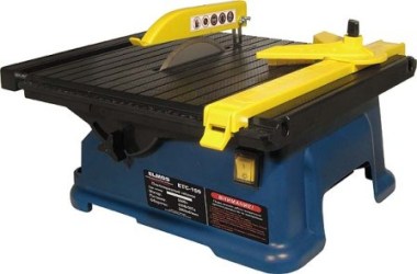

Собственно сам Плиткорез Elmos ETC150:
http://www.stroyprofil.ru/index.php?productID=1919&from=ya
только в ТТХ врут про блокировку вала . Плиткорез может работать с дисками с посадочным отверстием как 16,так и 22мм. Если Вы располагаете пильным диском по дереву диаметром 180мм... остаётся только раздобыть переходное кольцо 20х16,али 30х16 (в зависимости от диам.отв. в диске) - просто дисков 180(16) мне видеть не приводилось.Затем неплохо-бы на пластину,установленную за диском(на ней еще гарда закреплена-см.рисунок), подмотать изоленты чтобы толщина пластины стала побольше и сравнима с шириной зуба Вашего пильного диска...тобишь эту тонкую пластину превращаем в расклинивающий нож... Штатных отверстий для "жесткого" крепления нет и как плиткорезу они и не нужны,но как циркулярка этот агрегат требует неподвижности на верстаке...так что "включите" чуток руки и смекалку.... Всё! Пильный диск возвышается над столом на 26мм - микроциркулярка к Вашим услугам.Маленький сюрприз...ТТХ об этом умалчивает,НО!... этот плиткорез имеет штатную возможность подключения пылесоса! У защитного кожуха,закрывающего диск снизу рабочего стола ,есть патрубок 32мм."Защитный"-это "мягко говоря" , это скорее кожух от разбрызгивания воды:)
Диска 180-го у меня не было,а был 190х16. Установка ТАКОГО имеет три нюанса -
1)напильником надо чуток сточить подстольное пластиковое крепление расклинивающего ножа. 2)на сам нож изоленту наматывать ниже(это помешает ему в паз опуститься до конца). и ,увы...:( 3)Вы с таким диском лишаетесь штатного подключения пылесоса (кожух на диск уже не одеть).Либо пылеулавливающий кожух мастерим сами (как всегда из канистры:)),либо ...-а зачем он мне на улице нужен:) 190-ый диск возвышается над рабочим столом на 31 мм. Данный "переоборудованный" агрегат очень выручил,когда было нужно нарезать на даче из двухсантиметровых досок ну просто УЙМУ шпалерных реек 10х20мм...мощности в 500Вт и 2800об/мин хватает просто "за уши"... Да и в московской мастерской иногда его использую - вот только руки всё "не доходят" кожух соорудить:),а скорее диск 180 прикуплю ...пора -уж.
P.S есть пильные диски 184(16)мм , за них не скажу - не примерял ведь... P.P.S. - /для helmutivan / -
1) у этого плиткореза поддон для воды (это часть цельнолитого основания)... при пользовании как циркуляркой ПУСТ - вода там будет....если только враги нальют:):):) 2)"вылет" диска не регулируется...или "регулируйте" накладками на раб.поверхность. 3) безопасность - соблюдайте как у настольной циркулярки 4) посмотрите мощность и обороты брендовых дисковых "паркеток"... их мощность примерно в два раза больше - так они и пилят в два раза "глубже"...

Из его ТТХ:
Скорость вращения, об/мин: 2800
ИМХО - мало!

Апрель написал : ИМХО - мало!
а у производителя станков....у фирмы JET - своё IMHO:) http://www.jettools.ru/index.php?option=com_content&task=view&id=35&Itemid=63 P.S. да поймите Вы...это-же не для производственного цеха, -это "для души"...:)

Мощность двигателя (Вт) 500 для деревяшки очень мало. Паркетки ручные по полтора киловатта и то замирают на толстой доске.

Дядя Сёма° написал : Паркетки ручные по полтора киловатта и то замирают на толстой доске.
А доска-та что...?Одна смола??? Говорю-же - спокойно распускал 2см.доски!

BOGA написал : Говорю-же - спокойно распускал 2см.доски!
Это же даже не дюймовка. Так, реечка.
17.03.2009 в 18:52:43
......а толстые это какие?НУ скажем,есть пилка БОШ-160,всего-то1050вт,по паспорту пропил до 54мм,и чё?Нельзя что-ли столько?:swoon :)

helmutivan написал : есть пилка БОШ-160,всего-то1050вт,по паспорту пропил до 54мм,и чё?Нельзя что-ли столько?
Конечно можно, но очень неспешно. Глубина пропила всего лишь показывает вылет диска относительно опорной плоскости.

Дядя Сёма° написал : Конечно можно, но очень неспешно
....ну слава Богу....А то я как-то на даче расх....ил кубов 5 бруса,в размер(баньку собирал) 200х100,да и при сборе,ну там, шипик-пазик, пилил правда поперёк и с двух сторон,так она(пила)даже не пукнула ни разу.Вот думал,может это я по-горячился зря,и не склеить ли брус снова,а заодно и прикупить пилу на пару квт.:) ;)
