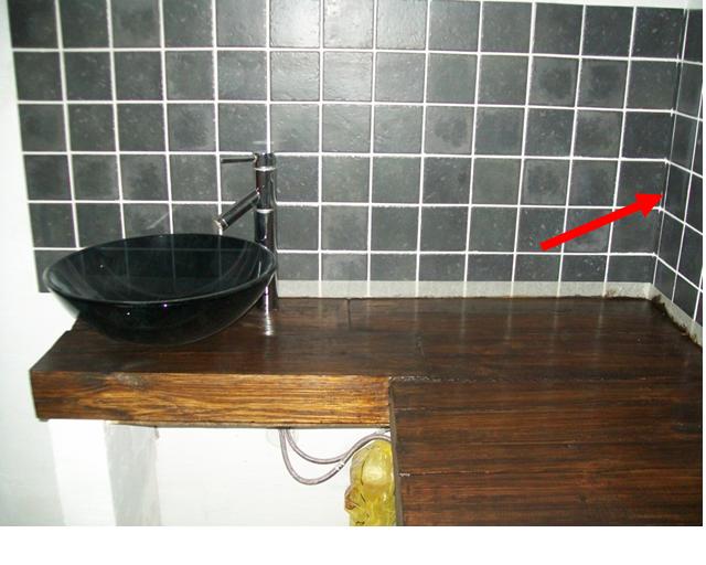

У меня кухня студия, начинал со стороны граничащей с залом и гнал к стене под мебель. Наносил клей зубчатым шпателем на плитку (швы сразу получаются почти чистыми), но можно и на основание (не принципиально). По фартуку: сначала положил 5 плиток 10х10 в высоту, потом добавил шестую - понравилось больше. По высоте в зависимости от мебели: я делал что бы плитка получилась впритык над мебелью, тогда вода и грязь не попадает в стык, а по плитке стекает на столешницу, можно конечно воспользоваться уголком или герметиком, но мне мой вариант нравится больше (правда требует более тщательной подгонке размера).

2ЮжанинА тут почему "карандаши" получились?
