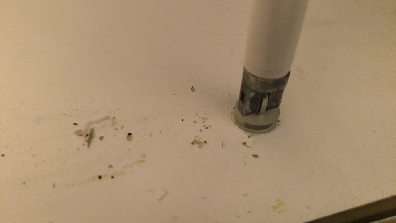

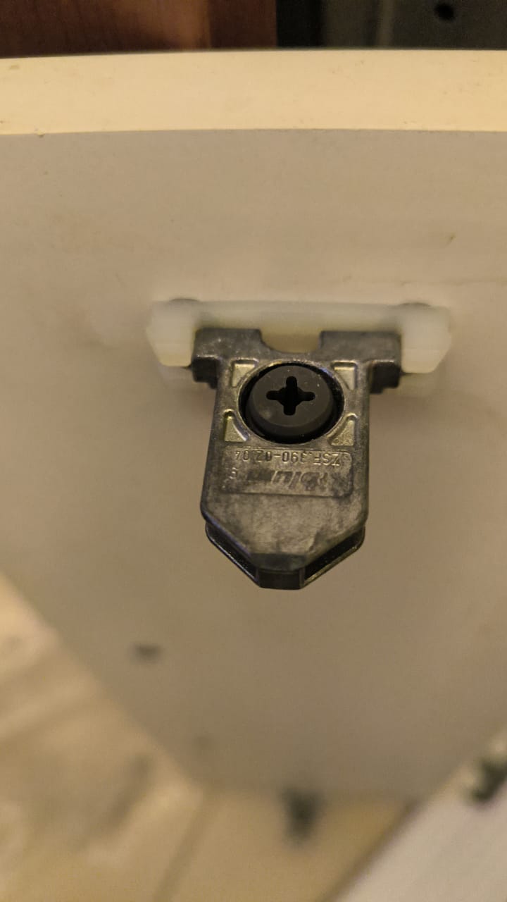

механизм от крепежа снимается, а вот как сам крепеж, который в фасад закреплен, снять? 8e3b0d4f-88a1-4219-8b7d-1b67c20a9459крепление увеличителя высоты в фасад
Вадим М
Вадим М
Регистрация: 09.03.2011
Сообщений: 10001
19.09.2025 в 11:27:39
Leo22, поверните крепёж вбок и потяните на себя. Там пластиковые дюбели с "пулей" внутри: imageimage
