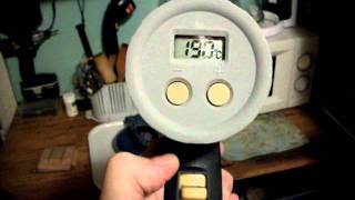

Константин Л написал : ...но брать скорее всего буду Макиту удобнее и главное на дисплее реальная температура ...
у оных нереальная? )))

pom_ka написал : у оных нереальная? )))
У "оных" в частности у Боша(STEINEL) показывает только выставленную температуру, а какая в данную минуту не ясно, у Макиты температуру в данный момент. Может коряво объяснил.

Константин Л написал : У "оных" в частности у Боша(STEINEL) показывает только выставленную температуру, а какая в данную минуту не ясно, у Макиты температуру в данный момент. Может коряво объяснил.
идея понятна, непонятно только ГДЕ измеряется температура в зависимости от потока. внутри фена? на расстоянии метра? вот это поподробнее плиз, пусть и коряво.
разжуйте пожалуйста. моя твоя не понимать

pom_ka написал : разжуйте пожалуйста. моя твоя не понимать
Не раз уже было
http://www.mastercity.ru/showthread.php?t=149070&p=2675589&viewfull=1#post2675589 http://www.mastercity.ru/showthread.php?t=78453&p=3373951&viewfull=1#post3373951 Макита на экране измеряемая, Бош выставленная температура.

Константин Л написал : Не раз уже было http://www.mastercity.ru/showthread.php?t=149070&p=2675589&viewfull=1#post2675589 http://www.mastercity.ru/showthread.php?t=78453&p=3373951&viewfull=1#post3373951 Макита на экране измеряемая, Бош выставленная температура.
http://www.mastercity.ru/showthread.php?t=176182&p=3471609&viewfull=1#post3471609 здесь измерения температуры воздуха на выходе из сопла показывают практически тоже , что и выставили на дисплее, никакой разницы в сотни градусов не наблюдалось ...
посмотрел эту фильму и до меня жирафа наконец то дошло :a
фен Энкор ПТЭ-2000/ДП
я так понимаю что так же показывает макита, ?? выставляет температуру и пару секунд на дисплее показывается как температура догоняется до установленной, зетем показывает то что установили, и какие приемущества дают эти бегущие несколько секунд циферки:D

У STEINEL HG2310 LCD на индикаторе иконка мигает пока на режим выходит когда вышел -горит постоянно

pom_ka написал : http://www.mastercity.ru/showthread.php?t=176182&p=3471609&viewfull=1#post3471609 я так понимаю что так же показывает макита, ?? выставляет температуру и пару секунд на дисплее показывается как температура догоняется до установленной, зетем показывает то что установили, и какие приемущества дают эти бегущие несколько секунд циферки:D
Видимо идею именно у Макиты подсмотрели. А зачем тогда вообще экран? достаточно крутилки и лампочки какой-нибудь Ну вот хочу и все тут видеть эти бегущие циферки:cool:.
Константин Л написал : Ну вот хочу и все тут видеть эти бегущие циферки.
Ух ты, а почему то мой БОШик после допустим 450 градусов после отключения нагрева плавно сбрасывает температру до 50 градусов, показывая это на дисплее. Глючит наверное.:D
