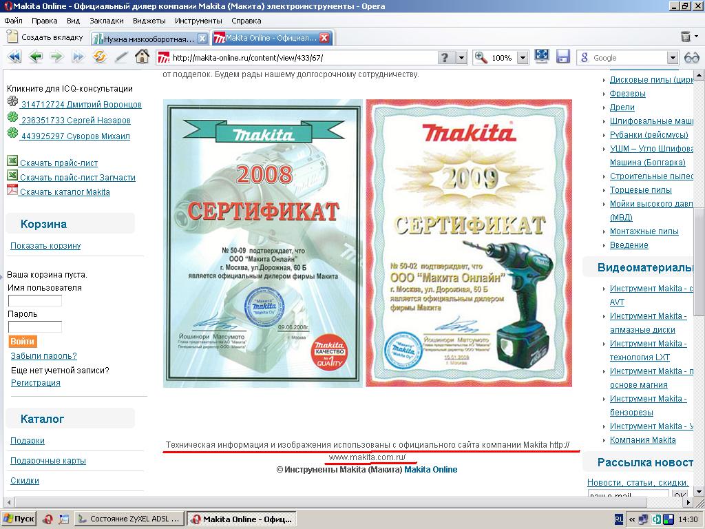

Sova902 написал : Кстати вот инфа о поддельном инструменте Макита с официального сайта..
http://makita-online.ru/content/view/82/34/ http://makita-online.ru/content/view/169/50/
А разве это официальный сайт Makita? Вот официальный... http://www.makita.com.ru/
Sova902
Sova902
Регистрация: 13.02.2009
Сообщений: 440
22.03.2009 в 14:47:38
Скорее это официальный диллер.. На официальном сайте о подделках - нигугу..:confused:

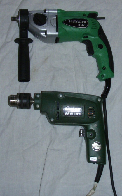

Ну она ещё и дорогая. Считаю, что своих денег не стоит. 550оборотов - оптимальная величина для сверления стали, особенно сверлом 8;10мм...
Интернет торговая компашка заявила об отсутствии товара на складе и о увеличении стоимости на 1500руб. Потому заказана в другой кампании, другая дрель.
К сожалению не слишком маленькая, но двухскоростная- HITACHI D13VH

Итак! Куплена дрель HITACHI D13VH (KL) made in PRC. Картонная коробка.. Двухскоростная, не ударная, реверсивная. Чуть длинее ( на длину патрона..), чем односкоростные. 2м сетевой шнур В ПВХ. Вес 1.9кг. Патрон Jacobs( не слишком удачный..) быстрозажимной, заменён на ROHM- 1,5-13. В рукоятке поддержки имеется длинная и весьма увесистая , стальная трубка( убрал её..). Реверс характерный для акумуляторных шуруповёртов. Звук двигателя достстаточно приятен, лучше, чем у MAKITA, но хуже чем у STAYER. Скорость 0-1000; )2000об/мин. Шестигранника для бит в шпинделе нет. Глубиномер - пластик. В целом, будем надеяться, что не ошибся в выборе...
