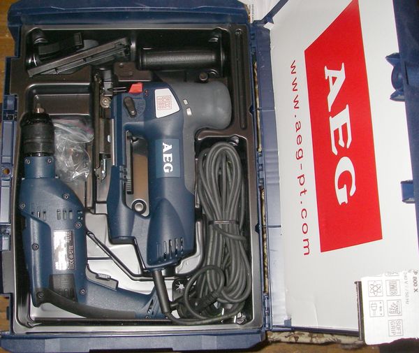

Genetik написал : Выложите фото если будет возможность
Синий AEG-овский чемодан с лобзиком AEG STEP 800 X и примкнувшей к нему безударной дрелью AEG BE 630 R/ST.
В чемодане поместились металлический упор - ограничитель сверления, и дополнительная ручка дрели.
Ручку пришлось развинтить на две половины, но это нормально - этим же большим внутренним винтом происходит поджатие и фиксация ручки на дрели.
