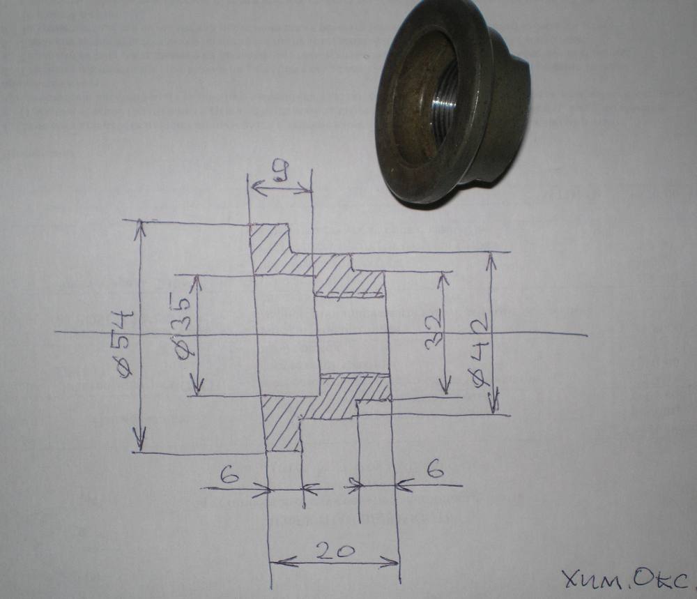

Очень конкретная втулка! Не видел ещё такой длинной. Была в комплекте к станку или вытачена по необходимости?
Аватар пользователя
rem273
Регистрация: 27.07.2008
Сообщений: 2819
06.05.2009 в 17:11:50
Во как! А я-то думал, что Pashkin спрашивает про другую втулку, то есть планшайбу, которая наворачивается на этот вал и поджимает диск, поэтому срисовал:
Может, конечно, он об этом и спрашивал... Пойду всё-равно разгляжу этот вал (втулку?) Нет, kotmot, это всё родное

Просто у меня такая же втулка, но короче. Не всякий толстый инструмент на нее посадить можно. Например толстый наждак. А так вполне устраивает.

Этот «вал», на котором планшайбы – действительно втулка. Стоит на резьбе на главном валу. Похоже, сделана целиковой с опорной планшайбой. Поперёк – отверстие 10 мм примерно, для откручивания. Влёгкую скрутить не удалось, упираться не стал.

Та втулка не должна откручиваться - она должна просто сниматься. Надо молотком через брусок легонько простучать, втулка и слететь должна.

Если б было так, то втулка, вместе с диском, во время работы могла бы слетать, а это не совсем удобно.. :(

Сама втулка сажается на конус и еще фиксируется болтом. А вот чтобы втулка сажалась на резьбу, так такого лично я еще не видел.

у меня вал идёт конусный, и на торце вала внутренее отверстие с резьбой 8-10 не помню точно, на выходных на даче буду, уточню и сфоткаю.:)

kotmot написал : Та втулка не должна откручиваться - она должна просто сниматься. Надо молотком через брусок легонько простучать, втулка и слететь должна.
Посмотрите внимательно на фото от rem 273 - там видно, что перед втулкой стоит еще одна деталь, типа проставки с лысками под рожковый ключ. Это съемник! Он на резьбе - стопорите вал, начинаете ключом крутить "проставку" - она сталкивает с вала втулку (втулка сидит на конусе Морзе, вместо нее можно поставить на вал патрон от дрели на 16 мм)! Сам так всегда делаю, после того, как один раз догадался (в инструкции про это не было написано). Только предварительно стопорный винт (М8) из торца вала выкрутите :). Может, правда, на новых станках эту деталь упразднили :(. У меня 1990 г. латвийский, она есть, но резьбовая часть втулки уже короче, чем у rem 273 :(

mich_ написал : перед втулкой стоит еще одна деталь, типа проставки с лысками под рожковый ключ. Это съемник
Классный секрет!
Вот поэтому у меня и не получилось сразу снять втулку: я ключом держал эту проставку, а втулку пытался скрутить.
Выходит, я просто закручивал саму проставку :cool:
