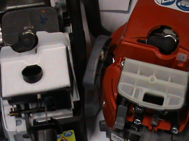

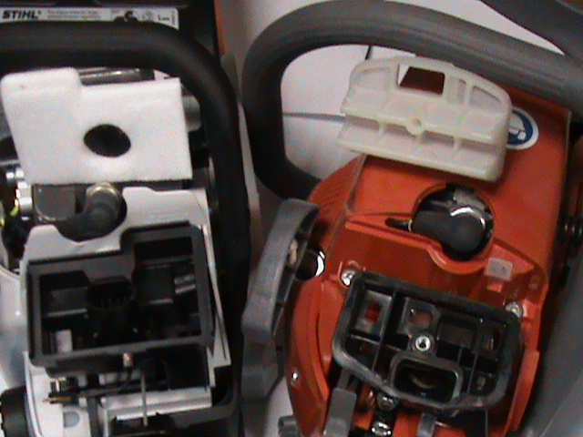

Только что, вернулся с покупкой, взял Stihl 180 с 14" шиной за 7300, Oleo-Mac 941C поприкольнее конечно очень, по многим параметрам. Она и другого класса, но и цена побольше на 2300. А мне всего два дерева таких сантиметров по 30-40 спилить, а остальные мелкие. У самого сад второй год. :) вот так а еще ныжна безокоса вот решил лучьше два куска на нее кину это почти треть цены :) Вот еще немного наскирдую и за косой поеду! Подскажите у 180-го воздух откуда подаеться: снизу или сверху? И какой лучше фильтр поставить: просто белый или плюс фетровый? и стоит ли взбрызгивать маслои для фильтров нулевого сопротивления? может какие советы дадите как новичку ? Бензинового агригата до это не имел. Была парма без тормоза и без подачи масла на цепь, так что если кто поделиться секретами спасибо!!! вот еще вопрос: после скольки литров надо проверять кольца, и как работать? Например сколько баков спалить, сколько отдохнуть надо? У косы например бак на 1 час. бак спалил -15 минут перекур, всем спасибо!

berserker написал : И какой лучше фильтр поставить: просто белый или плюс фетровый? и стоит ли взбрызгивать маслои для фильтров нулевого сопротивления?
C вашим объемом по распиловке не заморачивайтесь сбрызгиванием маслом этого фильтра и ставьте простой белый за 30р. Воздух у ms180, ясен пень, сверху подается.:)

[QUOTE=berserker]Во первых поздравляю с покупкой! Надеюсь пилка принесёт Вам удовольствие от эксплуатации! По поводу ф.возд. Ув.Twal прав-не стоит заморачиваться.П ослужит Вам долго идущий в комплектации.Только не забывать о профочистке.По поводу износа поршневых колец тоже волнаваться не стоит.При Ваших объёмах вопрос о замене не встанет перед Вами достаточно долго.Но,для личного спокойствия,можете например,раз в полгода,носить в с/ц(ИМХО).Обкатки данная пила(сейчас на меня кто нибудь всех собак спустит (смайл))не требует,на холостых гонять не надо.Завели-работать,поработали-глушить.Не забывайте периодически шину переворачивать.Будут вопросы,Вас проконсультируют.(опять смайл)[QUOTE=Twal] Простите,возможно не понял,в смысле сверху?Сверху расположено дых.отв.карба,опилки попадают на внутр.пов-ть фильтра,именно чтобы небыло доступа в карб.Или Вы именно про то с какой стороны воздух(без мусора)в карб попадает?Тогда Вы прАвы(третий смайл).Извините,до завтра меня возможно не будет,если конечно ничего экстраординарного не случится.С Уважением,ElFox.

ElFox написал : Или Вы именно про то с какой стороны воздух(без мусора)в карб попадает?
