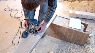

Klausss написал : Вижу только один на мой взгляд недостаток. Фрезер не всей подошвой опирается на оргстекло. Почему бы на взять пластину подлиннее, а под фрезу окошко сделать?
Под один винт подошвы можно просто пятак сделать из материала той же толщины что и приспособа - усё просто .
ПИ. Си. Саня уже опередил с ответом .
Рождённый в СССР
21.12.2012 в 23:29:24

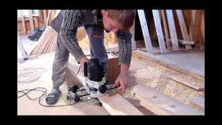

sanya1965 написал : для устойчивости я прикручиваю узкую полоску такого же оргстекла на крайние винты подошвы в зоне "неустойчивости", ее кромки закруглены.
Может быть зря закруглили кромки. При этом пластина будет "наезжать" на опилки, а не сдвигать их. Удачного тестирования в воскресение. Обратите внимание как поведет себя дополнительная пластина при попытке сделать радиус у края заготовки.
21.12.2012 в 23:45:12
Klausss написал : Обратите внимание как поведет себя дополнительная пластина при попытке сделать радиус у края заготовки.
у меня просто не бывает.:) обычно сложно, но хорошо. я понял о чем Вы беспокоитесь, это было продумано лет 20 назад и тогда же сделана обкаточная пластина. я сделаю доп. фотки процесса и все будет понятнее.
