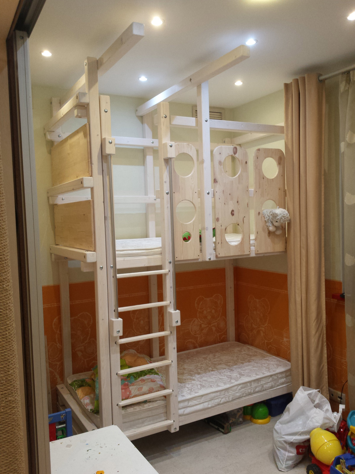

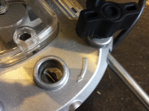

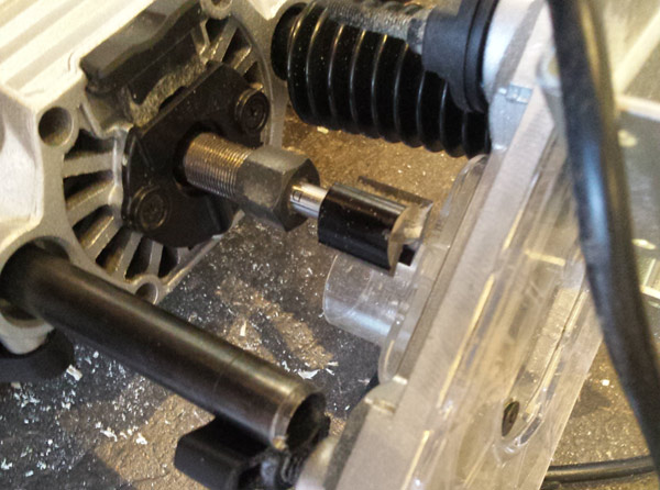

Итак, сделал я кровать ребенку с фрезером B&D KW900E Прошел метров 200-250 граней и четвертей. Делюсь опытом
Двигательная часть работает хорошо, мощная. Я жестоко выбирал паз шириной 20мм и глубиной 20мм на один проход. Визжит ужасно, но делает свое дело, даже не особо нагреваясь.
Теперь о минусах 1) Провод коротковат и почему норовит всегда лечь как-то не так, как надо 2) Циркуль в комплекте - *****. Минимальный радиус 8 см. Мне меньше надо было, пришлось с куса оргстекла делать свой циркуль по быстрому вместо подошвы. 3) Винты на подошве перезатянуты, один надорвал шляпку, пока смог открутить 4) Защитный щиток сразу снял на фиг, ибо мешает так, что жуть
Но это все мелочи, теперь о главном
5) Регулировочный винт нифига не держится в заданном положении. При проходе простого радиуса по грани (6мм) через 15-20 метров уходит либо вверх либо вниз и или загругление маленькое становится или появляется полоса профиля (что уже неприятно совсем)
6) Если провести левой стороной, а потом рядом правой - то калевочная фреза дает разный след. Я так понимаю, что это значит что подошва не перпендикулярная оси вала.
7) Металлическая часть подошвы сделана из сплава говна с сеном. Простое не очень ильное затягивание рукой параллельной направляющей привело к растрескиванию части, в которой винт вставлен для затяжки.
и теперь беспредел
9) Примерно на середине работ на полных оборотах у меня вылетела стойка фрезера. Подошва повисла, фреза ее подербанила разумеется. Я вдруг понял какой я быстрый :) Пытался зафиксировать стойку как мог, но в итоге через 20 метров ее снова срывает из-за пружины, котлрая ее отталкивает. В итоге снял пружину совсем, вбил рукой стойку в подошву, дотянул до конца работ. Отнесу в ремонт. Но это писец, конечно.
Но свои 3+ тыс рублей он отработал, кроватка получил фантастиш. Но по факту инструмент практически разовый и для очень неточных работ.

ArtemKuchin,
Кровать классная! Фрезер... даже удивительно, что он дотянул до финиша работ.

ArtemKuchin написал : 9) Примерно на середине работ на полных оборотах у меня вылетела стойка фрезера. Подошва повисла, фреза ее подербанила разумеется.
Вам повезло, другим может гораздо хуже... вот после таких случаев понимаешь, что тысячи рублей роли не играют, здоровье миллионами не измеришь.

Кроватка симпатичная, не совсем понял мысль со ступенями, особо не разглядишь. Выделяется только фанера с торца.

кровать в деталях http://www.artem.ru/krovat/krovat.jpg фанеры там нет. Совсем. Только бруски - сосна, лиственница для ламелей и ясень для ступеней. Щитки просто не покрашены - специально, там жена выжигателем хочет что-то сделать. Остальные покрашено OSMO масло белое. Но это не в тему. Лучше тут http://forum.woodtools.ru/index.php?topic=68837.msg1280967#msg1280967
Да, ситуация была с выпаданием этой стойки, что в пору кирпичи класть. Пришлось потом с духом собираться некоторое время, чтобы продолжить. Меня время поджимало, так как жена с ребенком должны были вернуться, а я все это делал на полу на кухне :) Я начитался тучу всего про фрезеры, но чтобы стойка выпадала - такого нигде не встречал на форумах. Чем думали на заводе или конструкторы вообще не ясно.

ArtemKuchin написал : Щитки просто не покрашены
Там плохо видно.
Рым-гайку достаточно посадить на неразъёмный фиксатор резьбы (в любом автомаге), в кольцо гайку совать не обязательно. Пластину сверху разумно. Прочность зависит от материала конкретного бруса, уж очень оно разное бывает. Сечение - не избыточное совсем, я бы делал толще или на ребро.
