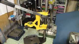

Недавно ещё сам вопросы задавал, расскажу о своих впечатлениях. Начну с самого главного. Все кардинальные отличия этих двух стоек видно с первого же фото.
Это золотой болт! ;) Щютка. На самом деле и так понятно, что ручка у спарки и колесо у вольфкравта не просто так установлены. Спарки это хоть и неплохая, но всё же стойка. У вольфа уже есть элементы сверлильного станка. Это рейка. Помимо того, что она предохраняет от проворота всего этого дела на оси колонны при сверлении(чем спарки вполне страдает если свежесмазана), но и позволяет сверлить длинным сверлом по всей длине рейки. У спарки глубина сверления 70мм, потом нужно всё опускать по колонне ниже, погрузив свело в деталь, опять сверлить 70мм и т.д. Вобщем сразу плюс. Подошва у вольфыча просто шикарная, просторная, основательная(4кг) :)
Если у спарки я могу закрепить свои трёхпозиционники только таким образом
то у вольфкрафта могу так
так
или так
в видео выше Михаил в конце рассказывал как со спарки сверлить в негабаритных деталях, провервув дрель по оси колонны. У вольфа тоже такое возможно, только провернуть придется всю колонну. Это делается за 10сек, нужно ослабить один шестигранник.
Выше уже писали, что у вольфа выбираются абсолютно все люфты. Два шестигранника на колонне, один латунный винт законтрогаен на рейке.
У моей спарки хоть значимых люфтов на колонне и нет, но у кого-то при интенсивной эксплуатации они со временем появятся, а выбрать их будет нечем... Там есть винтик регуляции люфта, но как он его устранит при значительном износе направляющих- вопрос...
Конечно внушительный прут у спарки выглядит солидно, но и у вольфыча труба тоже не из китайской фольги. Около 3мм, я даже не переживал :)
Крепление у вольфыча ослабляется одним поворотом шестигранника, не нужно маятся с гаечным ключем. Кстати ещё один плюс- у спарки мешает подвинуть деталь вплотную к колонне чугунный выступ. Нужно чтото подкладывать. У вольфкрафта можно прямо с подошвы сверлить- ничего не мешает
По основательности литья подошвы обе стойки вобщем сопоставимы. Как и по высоте колонны и глубине сверления.

JoraM, тисочки понравились. На мой Энкор надо такие :)

Vadim63, Тиски кстати замечательные. Геометрия у них 100% между 3мя плоскостями, хотя они и не лекальные. Проверено угольником с классом. Сейчас эти грозы идут вроде под брендом джета или вилтона и там ещё одно крепёжное отверстие появилось. Вобщем рекомендую :)

Энкор на самом деле- отличная стойка. Не имел, но щупал и пользовался. Но... отсутствие рейки со всеми вытекающими.

JoraM написал: Но... отсутствие рейки со всеми вытекающими.
:nо: ее просто спрятали внутри. Ну и мой экземпляр с небольшим колхозингом ;)
