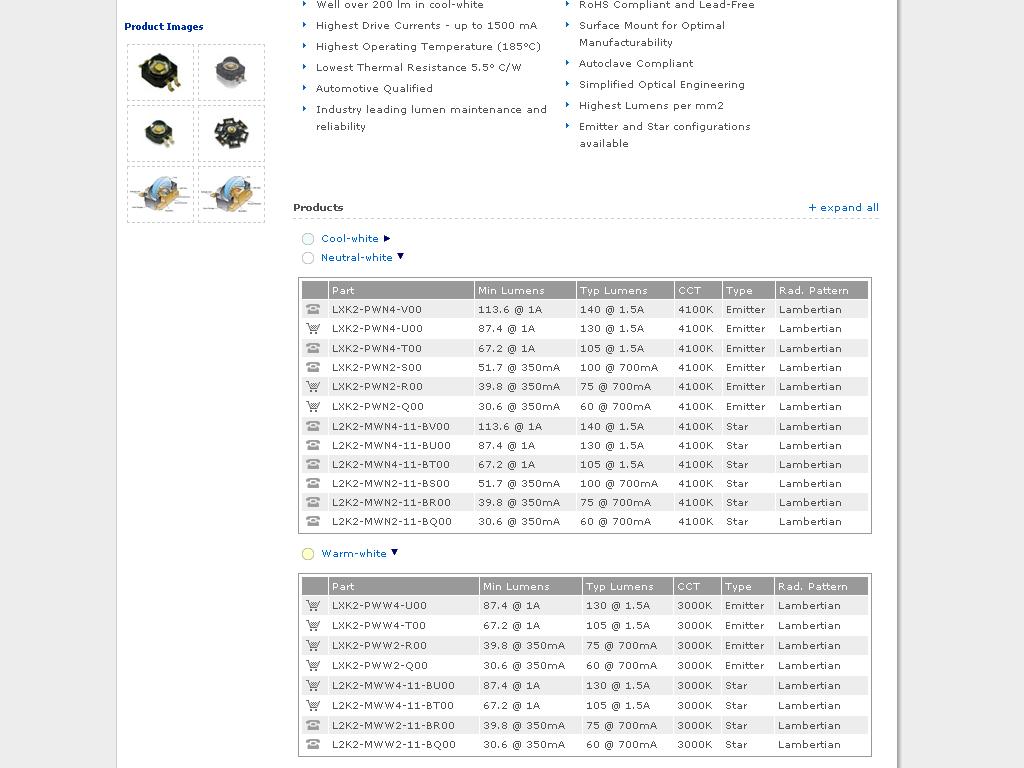

Нужны светильники для встраивания в гипсокартонный многоуровневый потолок. Выбираю между галогеновыми светильниками и светодиодными (суперяркими до 3Вт на диод до 6 диодов на светильник) светильниками. Про плюсы и минусы галогеновых светильников сказано уже много, а вот про светодиоды информации мало. Где-то проскальзывала информация, что свет от светодиодных светильников вреден для зрения, что светят они узким лучом, что это свет только для подсветки больших форм, но никак не для формирования основного освещения жилых помещений.
Насколько инфорация соответствует действительности? Значит ли это что пока не предвидится замены галогеновым светильникам для освещения жилых помещений?
Есть ли ещё какие-ли недостатки у светодиодов?

ставил клиенту,финские,собираются последовательно от 8 до 12 штук на трансформатор,свет специфичный,луч узкий и яркий,в потолке по периметру и подсветка в нишах,запускал проверочно-не впечатлило,посмотрим как будет после чистовой отделки

Для освещения жилых помещений светодиоды пока не годятся,небольшой световой поток,и неестественный голубоватый свет( с каким-то мертвенным оттенком),уже проверял,светодиод,проигрывает пока галогенке,в помещениях освещённых светодиодом очень неуютно.Но в ландшафтном освещении,за счёт экономии эл. энергии,он полностью оправдывает себя.

Согласен.Теоретически,при желании светодиоду можно придать любой оттенок,но на практике... Я в подъезде у себя поставил,горит целую ночь,для этих целей-супер!

а вы возьмите светодиодный фонарик и почитайте с ним книжку -сразу ответите на свой вопрос. Светодиоды подходят только для освещения подсобных помещений ,в качестве аварийного и декоративного освещения ,применения светодиодов как основной источник не чем не оправдано,да вроде большой ресурс - но заявленая цветовая температура держится не долго , малое энорго потребление - но и более жесткие требование к температурным условиям эксплутации ,дороги, специфичный товар и поменять прибор в случае неисправности сложно .

Если коротко, то её нету. А если неприятен голубоватый оттенок - купите с желтоватым, "тёплым", они очень комфортны.
