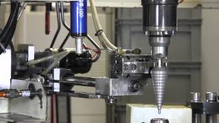

taels написал : ещё одна видюшка.Про Ruko.
taels! Сергей! Вот ещё одну нагуглил - производство ступенек от RUKO. Красиво: Ступенчатое сверло на сайте www.sverla.in.ua.
Ещё один ролик от RUKO: Сверла, Фрезы. Производство в Германии /  www.sverla.in.ua
"Доцент, ты конечно, вор авторитетный..."(с) RUKO, конечно, производитель солидный..., но вот эта штукенция, хотя и из другой области, но "посильнее "Фауста" Гёте будет"(с). :D
