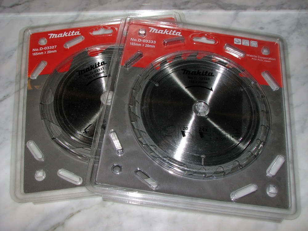

Уважаемые Форумчане! Прошу помощи по пильным дискам. Необходимо подобрать пильные диски для распила обрезной доски 25-50 мм и фанеры 10-16 мм. (статью уважаемого Bobr ”как выбрать диски” читал). Есть циркулярная пила Hilti WSC 155 от неё увы нет инструкции. В доступных описания фигурирует внешний размер диска 160 мм, посадочное место 20 мм. Может кто сталкивался с Брендовыми дисками (Макита Бош и т.д.) необходимого размера. Где их можно приобрести в Москве? Насколько критично устанавливать диски 165 мм (например Макита делает такие)?
Заранее спасибо.

Аналог от Milwaukee/AEG: art. 4932248233 160/20-48(2,8) - 1547 руб art. 4932346511 160/20-42(2,8) - 2502 руб

Вообще доски и фанеру легче и удобнее пилить с малым количеством зубьев. На таком диаметре для доски - 12-14, для фанеры - 28. Да и толщина чем меньше тем лучше. 2.2-2.5мм По-поводу установки 165мм диска вместо 160мм. Зачем? 160мм - очень распростаненный размер.

Rip752 написал : диски 165 мм (например Макита делает такие)?
Делает.
