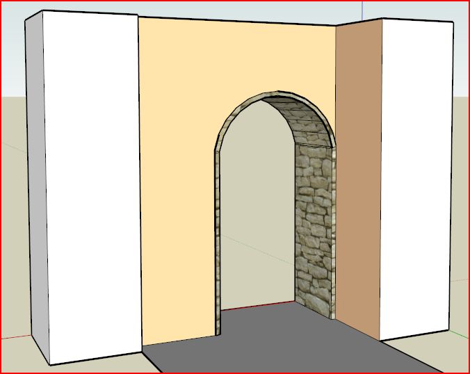

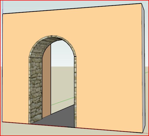

Помогите советом, пожалуйста. Есть угол в арке - стыкуются зал и коридор. Есть несколько вариантов отделки этого угла:
  • снизу выложить декоративным (пенопластовым кирпичом) с высоты примерно 1м на убывание до пола (и с коридора и с зала с двух сторон арки) (для плинтуса внизу место оставлять?), а выше аккуратно на стыке совместить обои.
  • по всей высоте просто состыковать на углу обои (получиться ли :cool:).
  • весь угол арки чем-то задекорировать -не хотелось бы.
На второй и третьей фотках стена и угол с коридора переходящий в арку - тоже как-то облагородить???
Может стоит арку как-то вообще выделить? (думал обои с коридора продлить на всю арку)

Покрасить внутреннюю часть арки - нейтральным цветом, то есть белым.
Заодно дольше останется в свежем виде после завершения ремонта - там наверняка будут задевать стену.

Если белым оставить - то красить водоэмульсионкой? - тогда актуальным остаётся вопрос - обои в коридоре - переход на покрашенную поверхность - чем его "оттенить" :-) Но оставлять просто крашенным не хочется...

Да, покрасить хорошей износостойкой краской.
Еще - создаст визуальное разделение разных цветов обоев - то есть не будет "цветовой каши".
Углы оформить уголком под шпаклевку, обои и краска поверх. Поклеить обои с запасом, после высыхания обрезать по шпателю.

а если весь проём (и верхнюю часть арки) выложить декоративным пенопластовым кирпичиком? Углы как раз закроются угловыми элементами. Как такой вариант?

Да делайте полноразмерную арку - должен же быть у проёма законченный вид , т.е типа колонны с обеих сторон и оклад арки , а оставлять такого "кастрата" как-то не очень...

Yol написал : а если весь проём (и верхнюю часть арки) выложить декоративным пенопластовым кирпичиком?
Вполне возможно.Можно сначала клеить обои.Завернуть концы на арку(немного).Сверху налепить "кирпичины".

Или мозаикой на сетке на клей в тубе поверх обоев, наверное выдержит если обои приклеить в этих местах тоже на хороший клей (не обойный). Сетку на которой мозаика нарезать на полоски.
