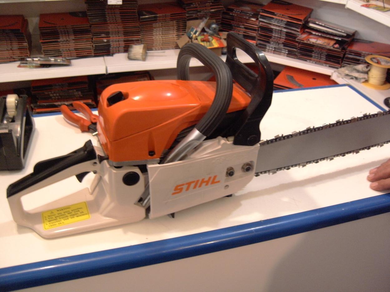

а на моей сновья шина без этого убогого аммортизера, зато звезда на конце бьет, а с аммортизером видел в магазине - стоит 300р. (рядом лежит штилевская покороче за 980 рэ) Вот моя!
