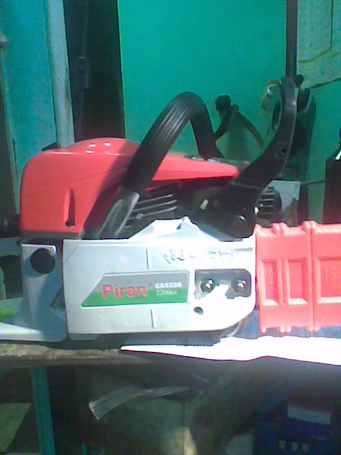

Являясь владельцем почти 10 лет хускварной 137 е, и 7 лет Хускварной 125Р, недавно существенно пополнил свой мотопарк Партнер 345 94 г в , партнер 352 Хром, Партнер Колибри и непонятной розовой пилы с мультяшной шиной.
У меня есть сосед в почтенном возрасте. вот в этом году он продал дом в деревне и решил уехать в Питер на ПМЖ.
Вся эта техника у него была сломана и все досталось мне бесплатно, включая остов телеги к мотоблоку.
На днях когда я закончил телегу, покрасив её в желтый цвет и прикрутив к квадроциклу, я занялся пилами.
Партнер 345 пока на очереди. Подбираюсь и непонятной розовой пиле. Сначала хотел раскрутить на болтики. Шину выкинул с цепью сразу. (зря наверное) Но когда начал разбирать заинтересовался. Поломки на первый взгляд - обломана ручка тормоза, тормоз заклинил (все вместе с крышкой выбросил). На стартере оборван шнур. Храповик надколот, пружина стартера - лопнула в 3-х местах. Пружину, нагрел на газу кончик - загнул, смазал, собрал, намотал веревочку, - вроде начал работать. Под свечу капнул бензину. Запустилась с первого раза. (точнее работала пока бенз в цилиндре не кончился, прим 3 секунды). Очень удивился. На второй дрыг - веревочка оборвалась (точнее бельевой шнур). А так в бак ничего не заливал.
НА первый взгляд пила не сказать что бы плохая. Пластик вроде бы нормальный. Отработала мало. Пыли и стружки внутри - мало. Звезда с отдельным венцом. Шина выработки не имела, но надпись какая то была и она стерта. Нос у шины без амортизатора. Ведомая звезда - присутствует. Длина шины на первый взляд 18 дюймов. Клейм не имеет.
Отсюда назрели вопросики:
Раскрутить на болты?
Восстановить до работоспособного состояния, и сделать типа музея?
3 Восстановить полностью, повесить на нее счетчик моточасов, и произвести испытания? Заодно Родную Хусю убрать на полку. А пилить цыганкой.
Деньги и запчасти не вопрос. Самое главное интерес поковырять. В 137 недавно вроде поменял все расходники, Цепей 7 штук. Новый барабан со сьемным венцом. Куча запасных фильтров и свечей, от Бош Орегон, Чампиён, до Хускварна.
Есть новый барабан с цельной звездой есть новый со сьемным 3/8 оба. (на 137 - 0.325)
Остается докупить только комплект сцепление. Ах да есть ремкоплект на карбюратер. Карбюратор в пиле стоит Walbro. Ковырять карб, полюбому придется, в баке неизвестно сколько лет плещется мутная жижа. Наплыва уличных продавцов на улице наблюдал всего 2 раза. Но точно даже не в прошлом году. Ко мне даже не подошли.

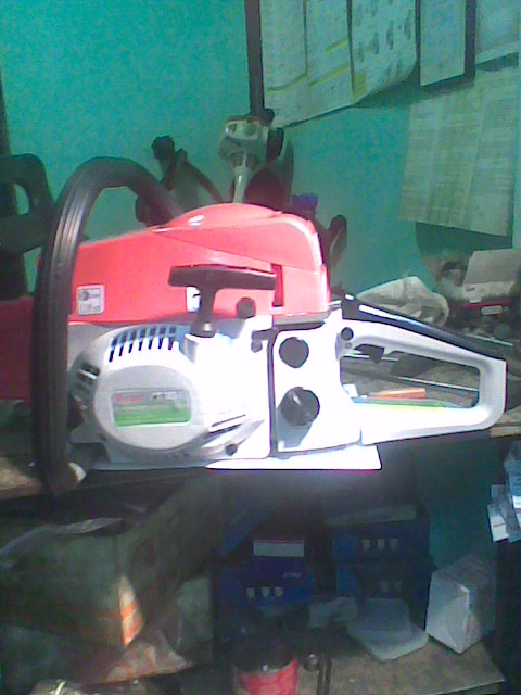

Потихоньку разбираю пилу.
Партнер 345 ушел в конец очереди. Не найти поршень на него. Первый в очереди почти новый Партнер 352 хром (жду новые подшипники). После него "циганенок".
Разобрал на "циганенке" карбюратор. Кстати в посте выше я ошибся, карбюратор фирмы - Ding Xing/ Как и предполагал внутри карбюратора налет. Мембрана сморщеная. Хорошо есть ремкоплект.
По мере ремонта буду отчитываться.
Пила интересная. Попробуем ей попилить.
Китаеза собрана, осталось напечатать наклейки. Гарнитура 2200 р (шина 18" 1000р, 2 цепи Штиль 325 1.5 72 по 600 р). Стартер 280, Тормоз 780, Новые амортизаторы 88 р. Дырка в маслобаке - замазал холодной сваркой. Насос продувал и промыл маслофильтр, заменил бензофильтр. Смазал подшипник сцепления. Новые пробки на баки по 80 р.
Карб перебраный из другого, заменена мембрана.
Свечка новая. Вроде все.
Отчитываюсь, 3 бачка испилил. Отвалилась закрутка на фильтре. Венец - кривой, неравномерная натяжка цепи. Масло плохо подается на цепь. Промыл маслобак - кучу гамна вымыл, куски старой пробки, проволоку, куски прокладки от пробки, траву, опилки и прочую грязь. Буду снимать насос еще раз промывать.
Купил новый венец в городе в сервис центре. Мастер подарил болтиков, новую крышку (цилиндра) и новую закрутку, теперь она не полностью пластиковая а внутри - металлическая втулка с резьбой.
Теперь буду испытывать.
Моя теперь называется ENIGMA
С маслонасосом разобрался - дефект в отливке, на заборном штуцере раковина, и она сосала фоздух. Герметик решил проблемы.
Готова инструкция, есть комбинированный ключ, и чехол на шину. (7-й бачок в расходе).
