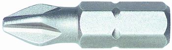

В первую очередь крестовых. Понимаю, что отличаются по размеру, но больше интересует какие бывают. Видел разные буквенные и символьные (простой крестик, крестик с дополнительными маленькими рисками) обозначения. Что это означает, а главное, для каких целей испоьзуется. Заранее благодарен.

Просто крепеж имеет разную глубину и разное устройство шлицов. Есть гладкий крест (черные не длинные саморезы, например, это будет PH2), а есть и крепеж "с рисками" - PZ разные. Биты для целей заворачивания. :) А цели разных шлицев - это уже вопрос к крепежу, а не к битам. Сдается, связано с прочностью крепежа и с автоматизацией закручивания.

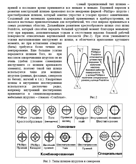

Все верно, по черные идет РН2 (Филипс), под желтые, оцинкованные - PZ (Позидрайв). Черные саморезы закаленные - прочные, но хрупкие, также с таким же щлицем идет саморезы с прессшайбой. Желтые, оцинкованные (Универсальные) - более мягкие, поэтому (наверное) у них на шлице доп. высечки, чтобы при закручивании шуриком или дрелью не свернуть шлиц.

urvas написал : В первую очередь крестовых. Понимаю, что отличаются по размеру, но больше интересует какие бывают. Видел разные буквенные и символьные (простой крестик, крестик с дополнительными маленькими рисками) обозначения. Что это означает, а главное, для каких целей испоьзуется. Заранее благодарен.
Биты Phillips (PH) Биты Pozidriv (PZ)

Что касается винтов с крестовым шлицем, то здесь существуют две несовместимые друг с другом системы. Простые винты имеют на своей головке простой крест. Соответственно и бита с обозначением Филипс (Ph) должна иметь одно расположенное крест накрест лезвие. Кроме того, бита должна точно входить в головку винта. Расположенные под углом боковые поверхности биты исчезают в пазах головки винта. При обработке таких винтов биту нужно вести точно прямо, перекос во время ведения значительно увеличивает износ.
Высокие вращающие моменты лучше передаются с помощью так называемой системы позидрайв (Pz).
Геометрию винта можно различить еще и по дополнительным узким пазам между самими крестовыми шлицами. Биты позидрайв оснащены дополнительными лезвиями, которые попадают в эти пазы и улучшают силовую связь. Кроме того, угол, с каким наконечник биты входит в головку винта, различается, поэтому винты позидрайв можно прикручивать наклонно под определенным углом и при этом ни бита, ни сам винт не повредятся.

20.03.2006 в 22:19:02
Вот кусок pdf, может чего интересное найдёте.
