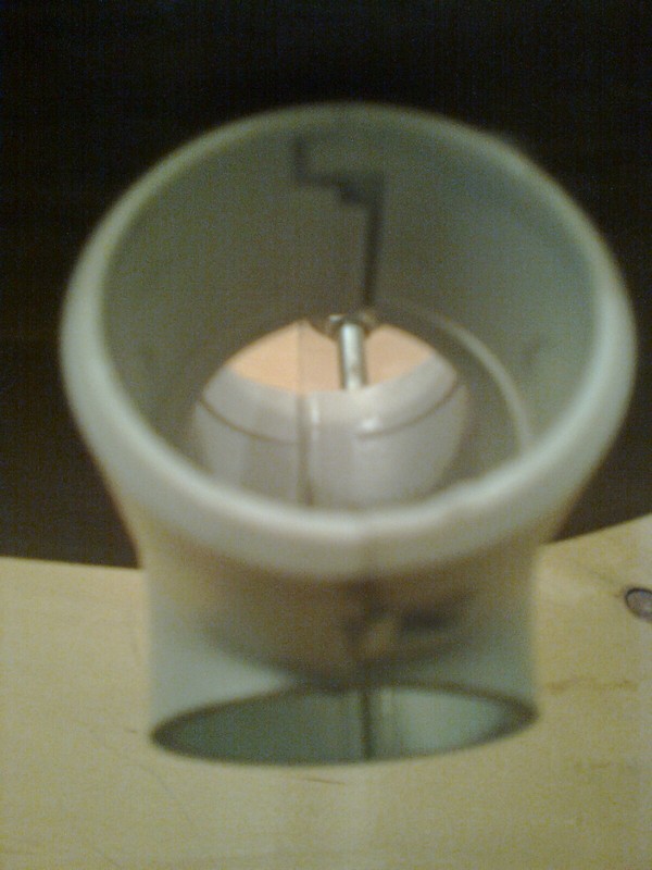

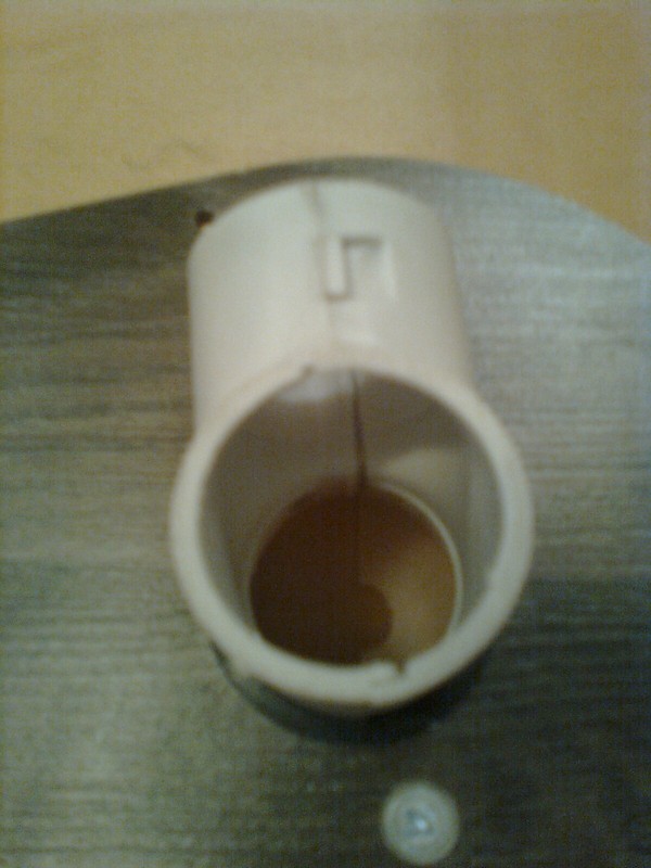

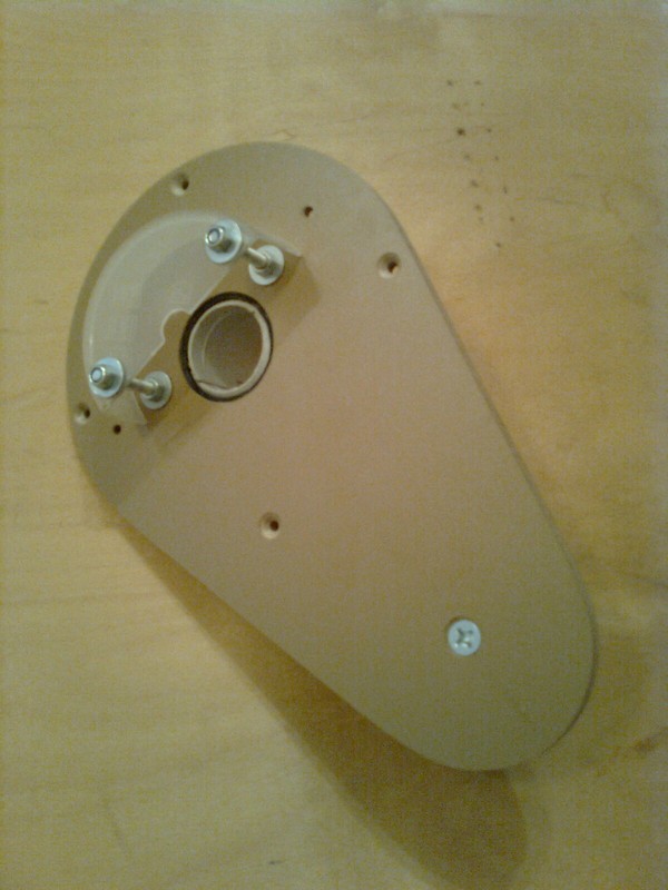

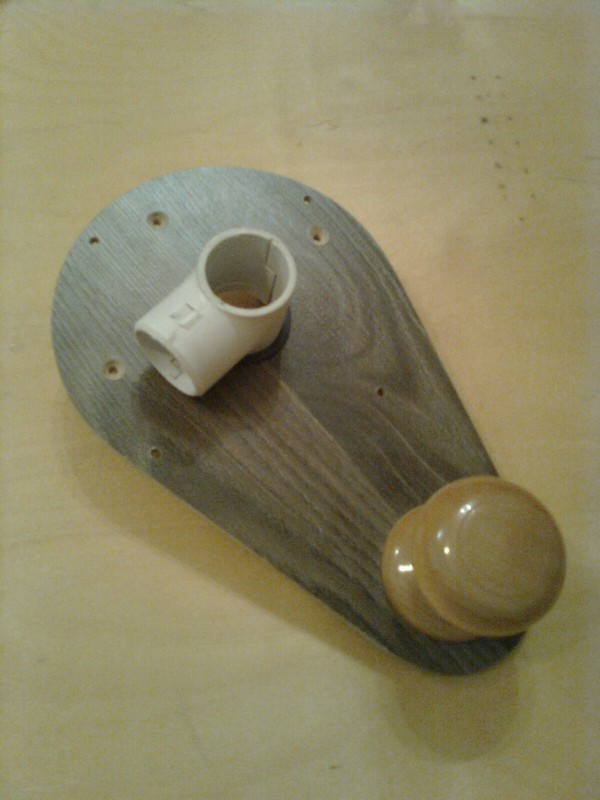

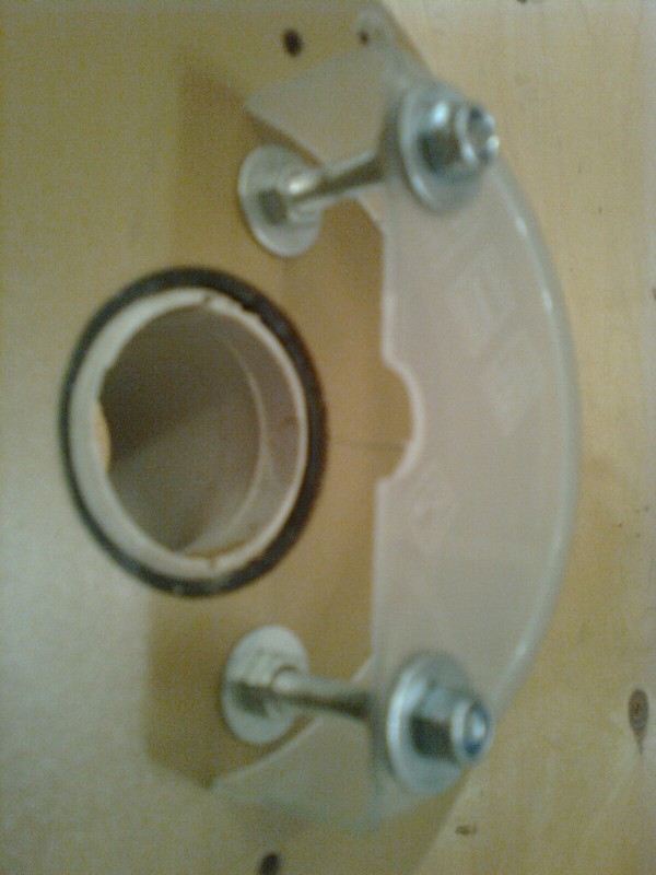

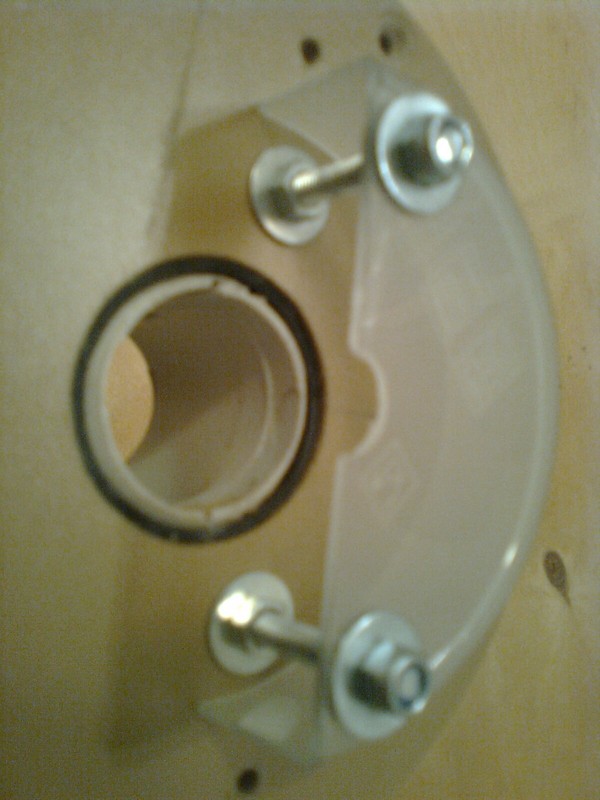

лiсник написал : Можете выложить фотки самодельных приспособ к GKF 600?
К сожалению нет. Может как-нибудь позже смогу. Прицеплю фотки с мобильника в качестве примера, но они отвратные. Там одна подошва и пылеотсос сменный, фото с пылеотсосом для кромочных фрез малого диаметра с длинным хвостом - из-за минимального зазора поток воздуха очень мощный, а щиток не даёт улететь крупным частицам. Принцип изготовления - подручный материал, относительно дёшево и почти бесплатно по материалам.

Homemaster, у меня самого GOF и пылеотсос в принципе устраивает. Но фоток всё равно ждём и в любом качестве.

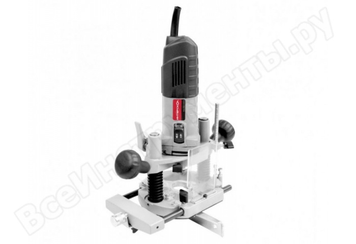

Поработал я вчера этим фрезером и что то сильно разочаровался
Пылеотсос очень слабый по причине узкой щели пылеотвода При установке пылеотсоса не устанавливаются направляющие Регулировка глубины очень неудобная. Неудобно ставить, точно не поставишь, плавает при установке
Смотрю сейчас на интерсколовский ФМ-55 и думаю лучше бы его взял http://www.vseinstrumenti.ru/interskol_fm-551000e_frezer.html
