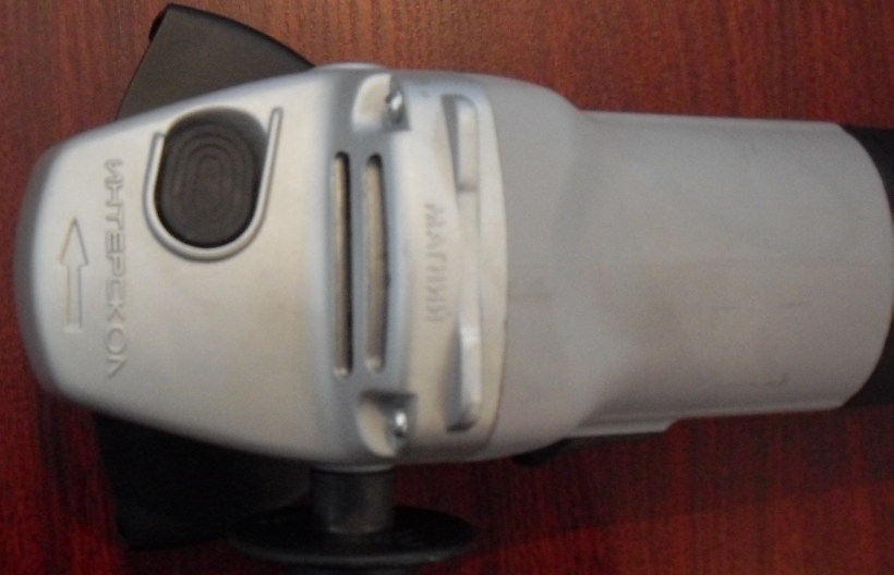

Serg написал : Да и цвет у Вашего Графита вовсе не такой, как у Минского...
По цвету большой разницы не заметил...
Хотя, может, это тоже подделка: подделка копии подделки Интерскола? Запутали совсем... :)
Serg написал : грязное все просто жуть
Так TOPEX марта 2005 года выпуска, ну запачкался немного за четыре-то года...
Serg написал : Вы в своем сервисе инструмент не моете что ли?
Секрета нет: моем. Только не до, а после. И жидкость классная есть: «Моющее средство-концентрат на сосновом скипидаре». Может, артикул надо кому?

rem273 написал : По цвету большой разницы не заметил...
Чтобы сказать что-то определенное надо помыть инструмент и сфотографировать снова. По моему разница большая - у Граффита цвет более темный, напоминает цвет простого карандаша - графита - а у Интерскола светло-серый.
rem273 написал : Только не до, а после.
Не жалеете Вы своих мастеров - они должны в грязных редукторах ковыряться :(
По поводу Интерскола - сообщите, пожалуйста, срок выпуска машины, потому что сейчас болгарка выглядит как на прикрепленной фотке, а у Вас, похоже, старая версия...
