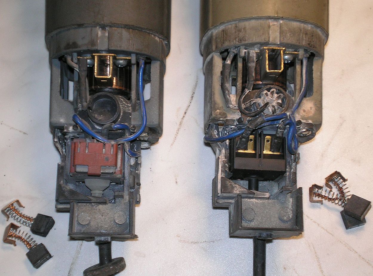

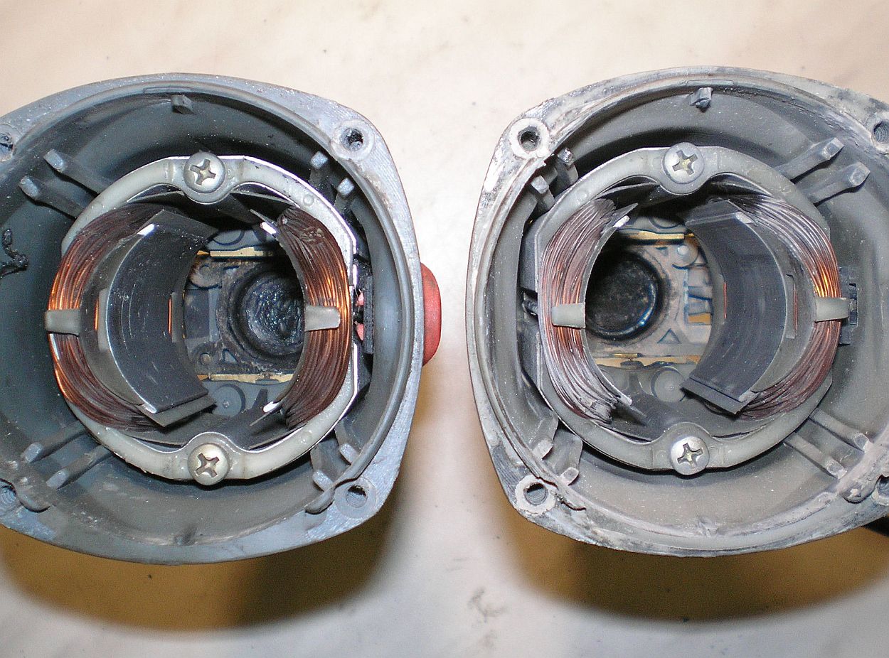

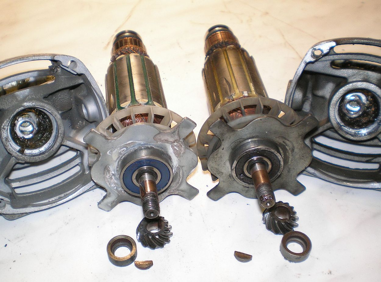

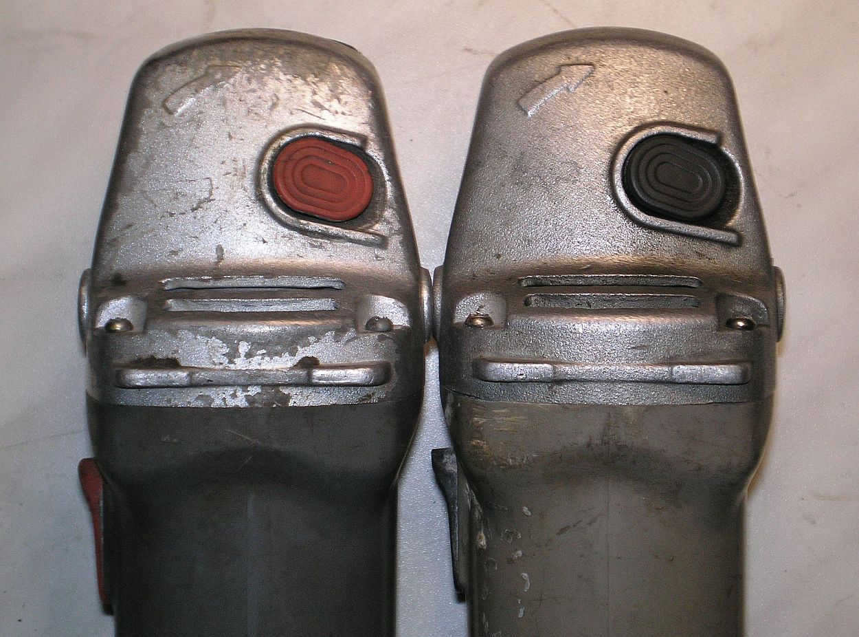

Пересеклись у меня сегодня в ремонте два изделия:
Существенных отличий вроде бы и нет и расклад получается такой:
  • если УШМ-125 – настоящая, тогда TOPEX – тоже неплохой инструмент,
  • если поддельная (кондюка-то нет) – копируют даже подделки Интескола,
    тогда опять Интерскол неплохой :)

rem273 написал : Пересеклись у меня сегодня в ремонте два изделия
А поломки у них одинаковые?

rem273 написал : (кондюка-то нет)
Так Торекс или Графит? Графит я знаю, в Минске его довольно много, типа польский... можно было бы поверить, если бы поляки умели что-то делать руками..., а тут какое-то кровосмешение :) Да и цвет у Вашего Графита вовсе не такой, как у Минского...
Есть дросселя (4 фотка), а у торекса нет, хотя место под них имеется - значит съэкономили (... сокровищ для Польши побольше побольше...) - заметили на одном, а могли и на другом съэкономить, где не заметили. Задняя крышка редуктора другая, посадочное место под защиту тоже другое. Проблемы две - во-первых по Вашим фоткам ничего сказать нельзя - грязное все просто жуть - Вы в своем сервисе инструмент не моете что ли?, во вторых если даже детали похожи, это не значит, что они одинаковые по составу и режиму. Параметры надо бы померить, электрические, твердость шестеренок, маркировку подшипников..., хотя бы количество оборотов и мощность двигателя...
