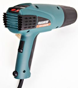

МОДЕЛЬ: Фиолент ПТ1-620Э
ВРЕМЯ ПОКУПКИ: Июль 2009 ТЕХНИЧЕСКОЕ ОПИСАНИЕ:
  • Мощность 1800 Вт
  • Температура 60-620 °С
  • Поток воздуха 350/500 л/мин
  • Вес 0,7 кг
    ХАРАКТЕРИСТИКА:
  • три скорости работы
  • плавная регулировка температуры
  • жидкокристаллический дисплей
  • керамический нагреватель
  • съемный теплозащитный кожух
  • режим подачи холодного воздуха, для ускоренного остывания РЕЗУЛЬТАТЫ ПРАКТИЧЕСКИХ ИСПЫТАНИЙ:
    Поскольку по настоящему боевых продолжительных работ еще с ним не было, могу описать только испытательные процессы.
    1) Снятие краски с поверхностей.
    Дерево. Все так, как и должно быть у хорошего фена, удобна в этом плане регулировка температуры где можно при определенном растоянии выбрать нужную температуру для снятия краски, и при этом чтобы краска не горела.
    Гладкий бетон.
    Уверенно, спокойно, не напрягаясь делает свою работу. Металические поверхности. Практических испытаний не было. (могу только предполагать что задача сия под силу)
    2) Пайка медных труб мягкими припоями.
    Практика показала, что для правильной пайки не хватает температуры для нагрева. (запаять просто, можно, но капилярного эфекта добится крайне сложно будет. Хочу желающих отговорить от этого весьма стремного паяния) (проще тогда над газовой плитой это делать) 3) Прогрев поверхностей для клеющего пистолета. Очень удобно. 4) Художественные работы (Кракелюр, придание деревянным поверностям подгорелого вида)
    Вполне работоспособна, но требует хорошего опытного мастера.
    5) Сушка волос. Испытания не проводились в ввиду настоятельных рекомендаций по эксплуатации производителем:)
ДОСТОИНСТВА: добротое изготовление.
НЕДОСТАТКИ: не обнаружил.
ЛИЧНАЯ ОЦЕНКА: (удовлетворительно) ЦЕНА: Просто даром (22 Евро)
